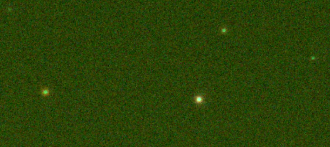

Ce soir, j'ai du bol, les conditions sont idéales et j'ai démarré à 19:00.
De plus, je peux travailler en pleine résolution grâce à un PC plus adapté.
Capture PC.JPG (23.32 Kio) Consulté 4206 fois
M8 M20 en 50x2.6s=129s G1250
Dernière modification par turbojf le 25 sept. 2019, 15:08, modifié 2 fois.
Messages : 4251
VA Altair 183C objectif 50mm f1.8 (AZEQ5) / (trépied photo)
Message par turbojf » 25 sept. 2019, 14:54
une autre variante avec les paramètres suivants:
Capture Area=5440x3648
Binning=1x1
Colour Space=RAW12
Black Level=0
Analogue Gain=1250
47x2.6s = 121s

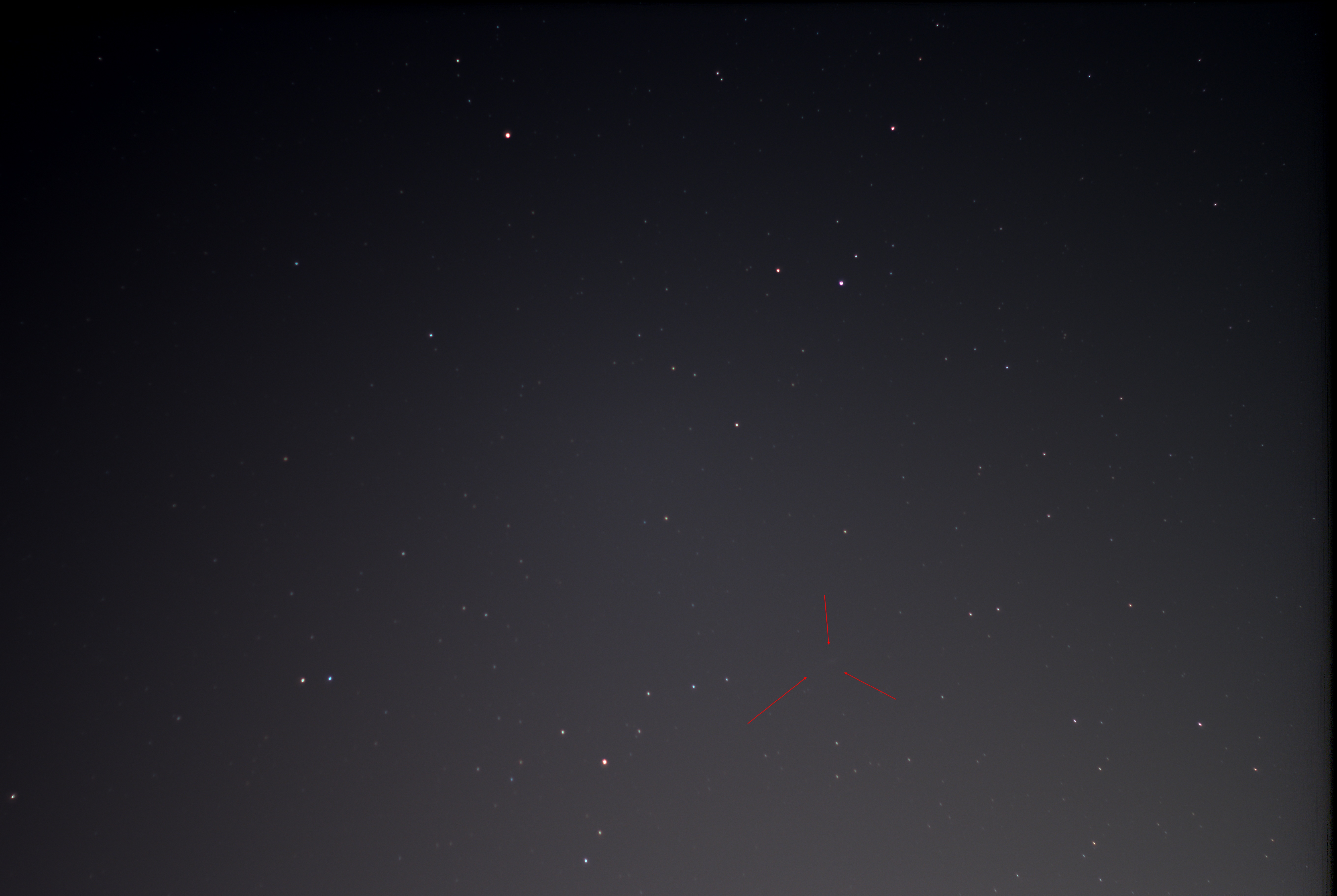

Un essai en live view, horizon Sud, 0.5s ,1s, 2s, 4s, 8s
Capture 1000ms.JPG (84.7 Kio) Consulté 4196 fois
4s
4s
Capture 4000ms.JPG (100.68 Kio) Consulté 4196 fois
8s
8s

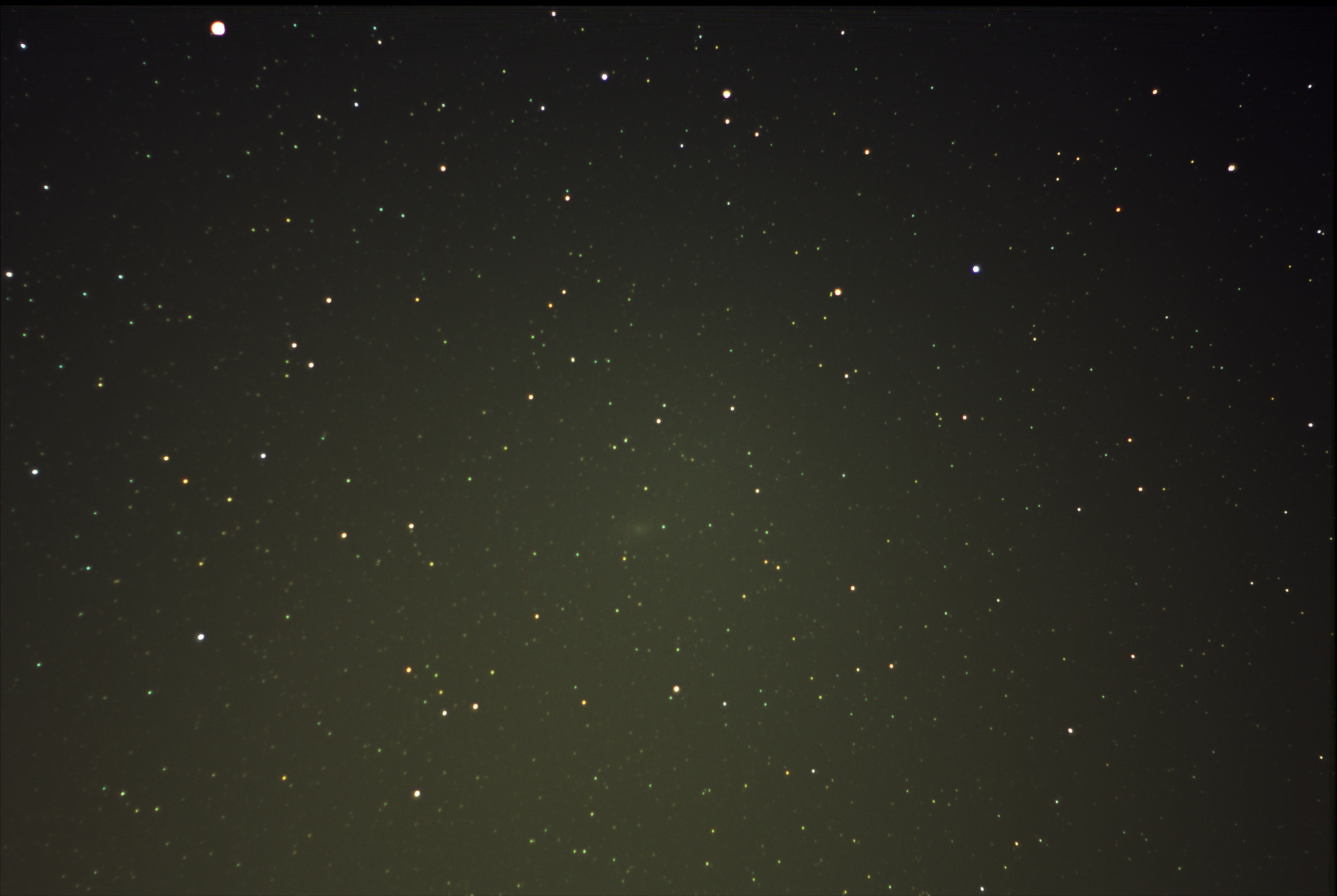

Message par turbojf » 25 sept. 2019, 17:58
et donc la silhouette de NGC55, en 124x2.5s=306s
5440x3648
Binning=1x1
Colour Space=RAW12
Black Level=0
Analogue Gain=2500
Exposure=2500
