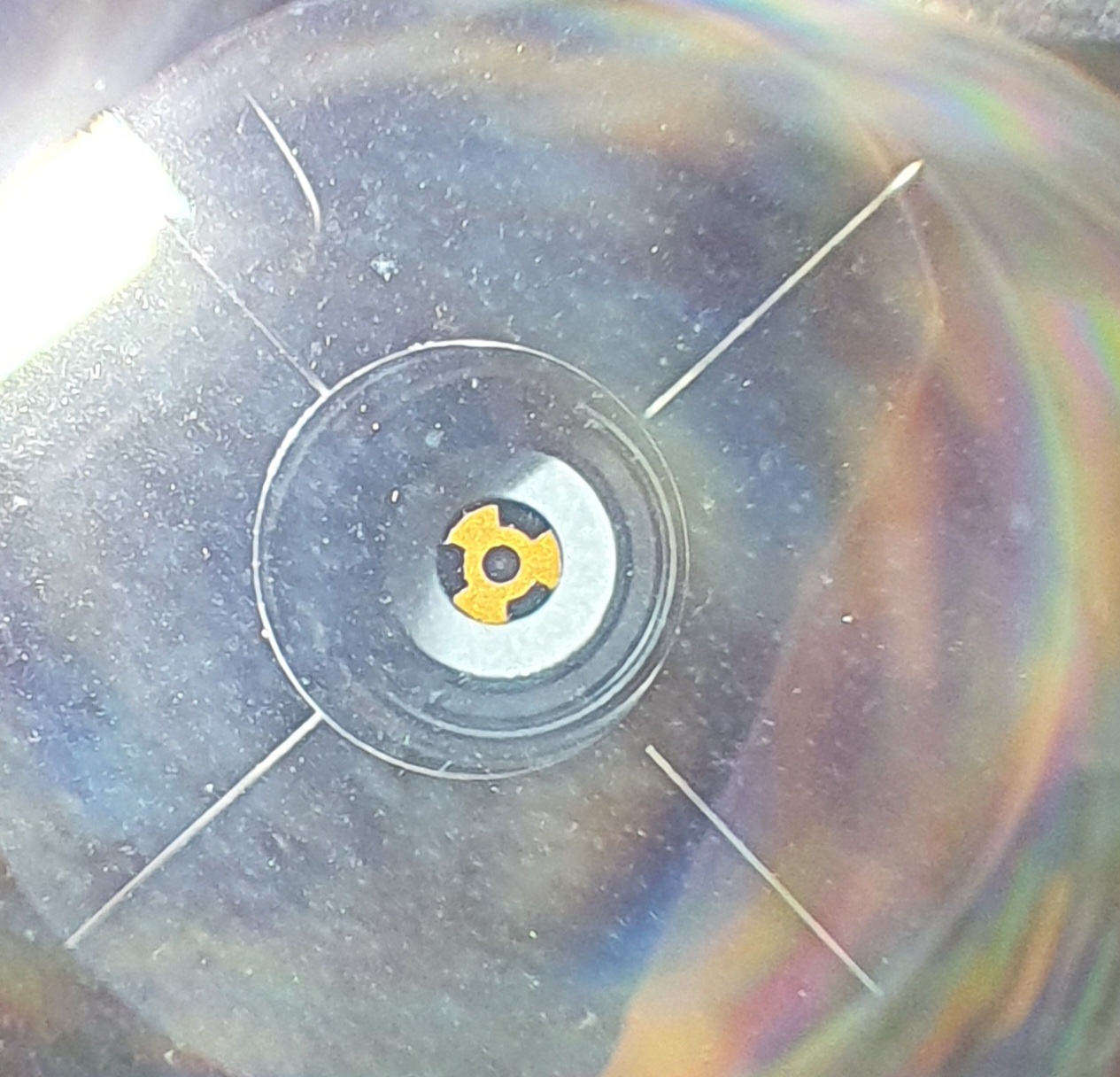

J’ai acheté un Ocal il y a quelques semaines, perso je trouve ce produit vraiment intéressant. Je l’ai pris dans l’optique de l’utiliser lors d’un remontage d’un newton suite à un nettoyage complet par exemple ou suite à des motifs mécaniques.
Testé deux fois, le résultat de collimation que l’on obtient est vraiment bon je trouve, très proche de ce que j’obtiens avec le classique Cheshire+Concenter pour dégrossir et CatsEye pour fignoler.
Lors de ma dernière utilisation, juste après avoir enlevé l’Ocal j’ai mis les outils CatsEye, c’est très proche du « parfait » :
Après légères retouches au CatsEye :

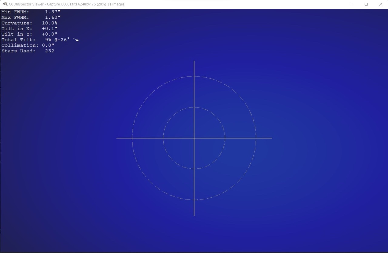

Test sur le ciel :
Un peu de tilt mais collim OK

0 en collimation et 10 en courbure. Ça calme. Je n'ai jamais eu aussi bien. :closedeyes:
