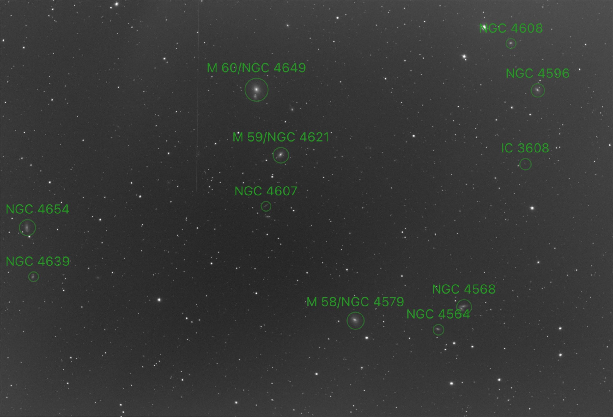

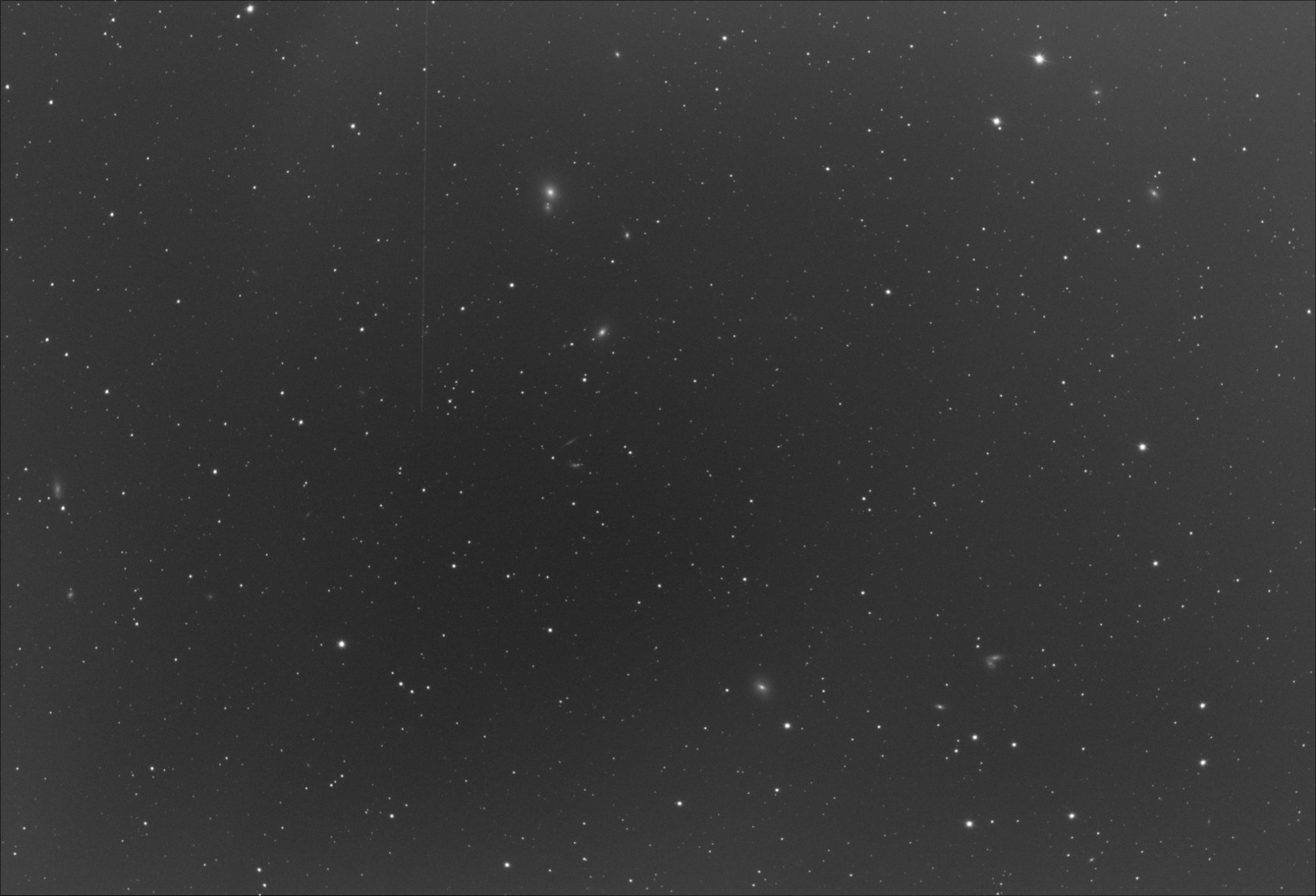

Entre deux passage de nuages, quelques minutes d'astronomie infrarouge pour accompagner le sujet d'étude de notre @Casper le fantôme
C6 Hyperstar, ASI294MM bin2 (oui), ProPlanet 642BP, 10 poses de 60s
Une annotation partielle du champ
On remarque que la supernova SN2022hrs est encore très bien visible dans NGC 4647 juste à côté de M60
Sinon pas de miracle balconesque : le fond de ciel est dégueu.

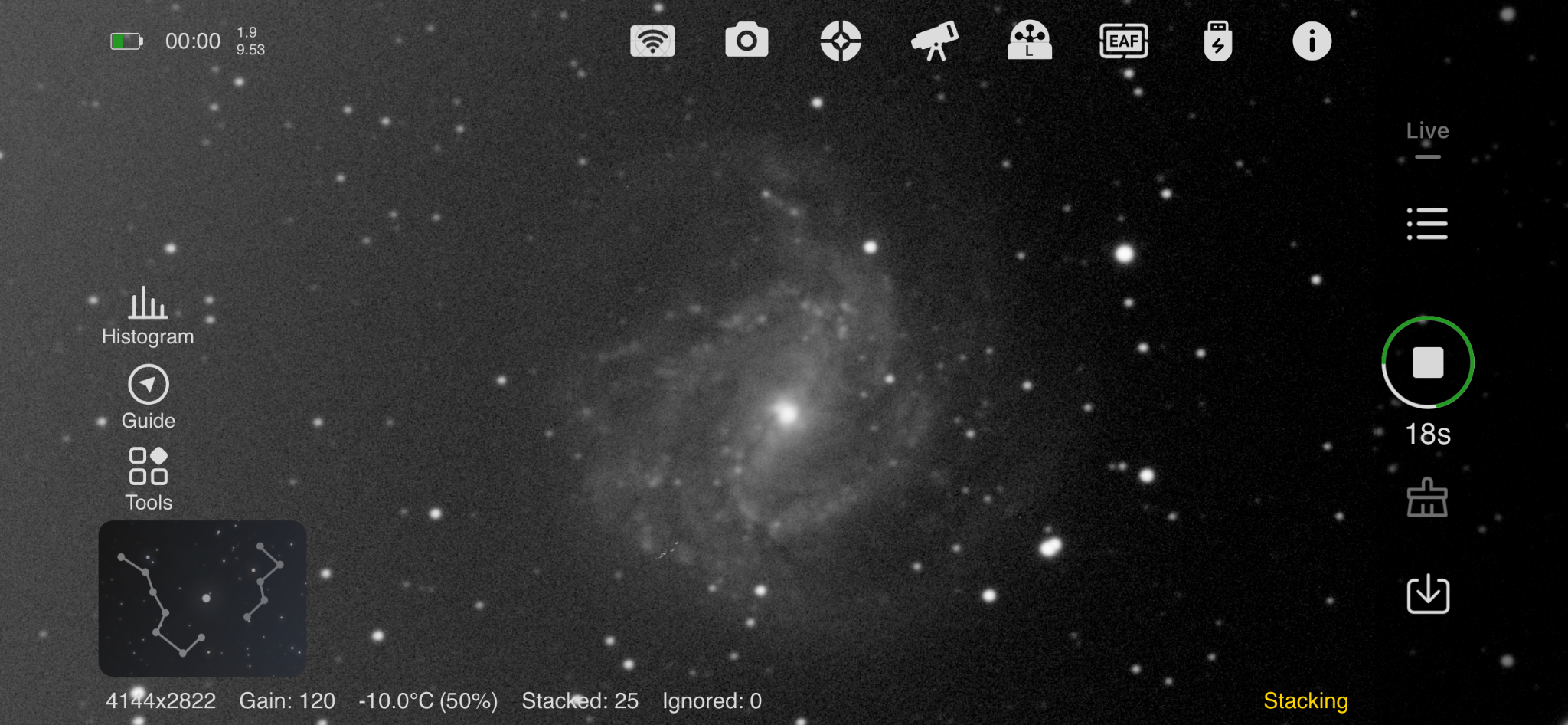

Et un coucou à M83 que je n'avais plus regardée depuis un an. 25x60s, dans la brume marine

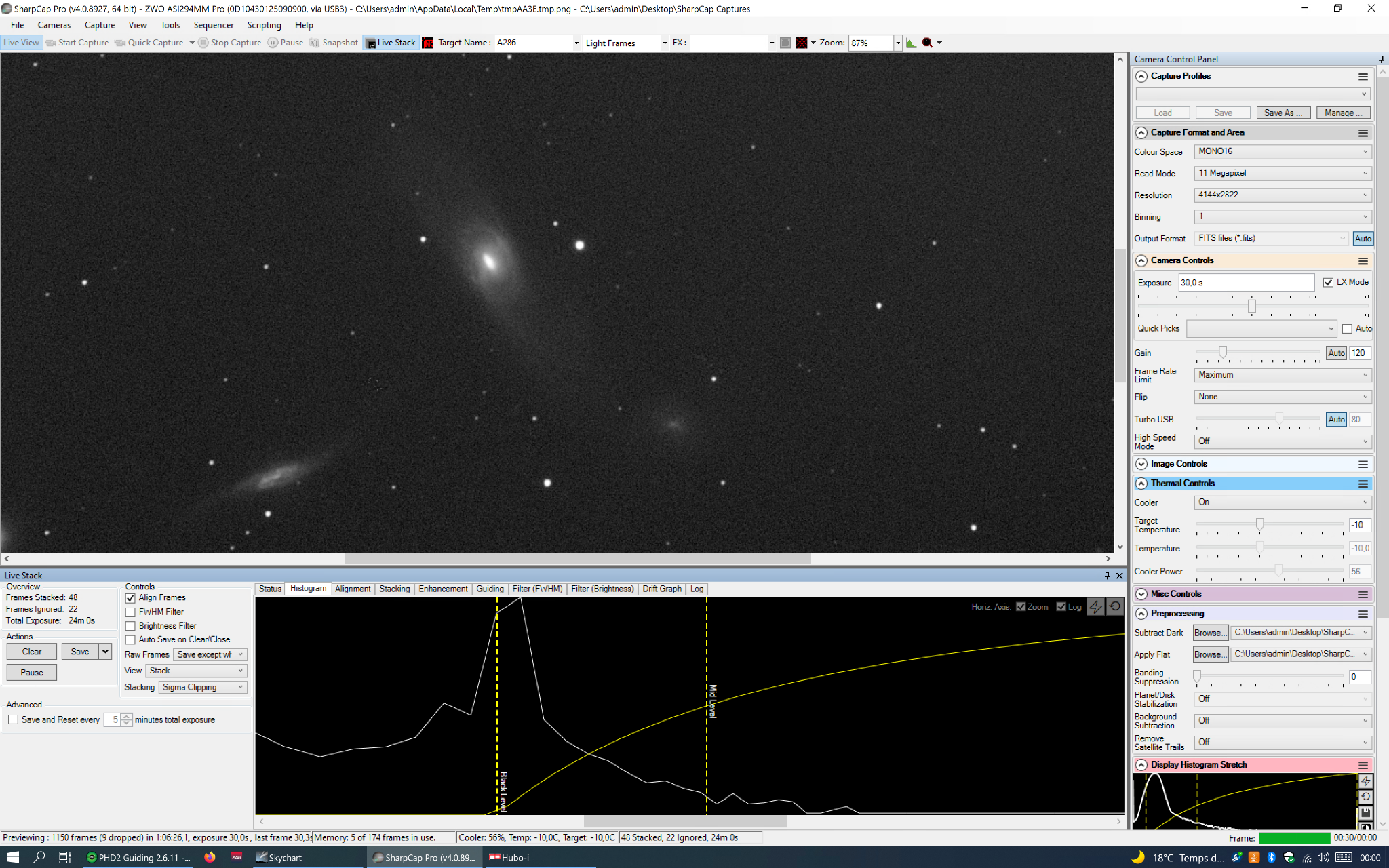

Un peu de "lucky-VA" pour ce soir. L'objet visé est Arp 286, déjà fait il y a un an du balcon.
ASI294MM bin2, poses de 2s au gain 300 (30dB), ROI, pas de darks ni de flats, total 35 minutes.
EDIT : une heure d'empilement laborieux
EDIT2: 1h30. Je stoppe là.
Super pas évident d'obtenir un alignement avec aussi peu de pose unitaire, mais ça passe en trafiquant un peu dans Sharpcap. Fond de ciel dégueu dû au combo balcon + poses courtes.
La résolution obtenue reste intéressante malgré tout (je pense meilleure qu'à f/10 l'année dernière)

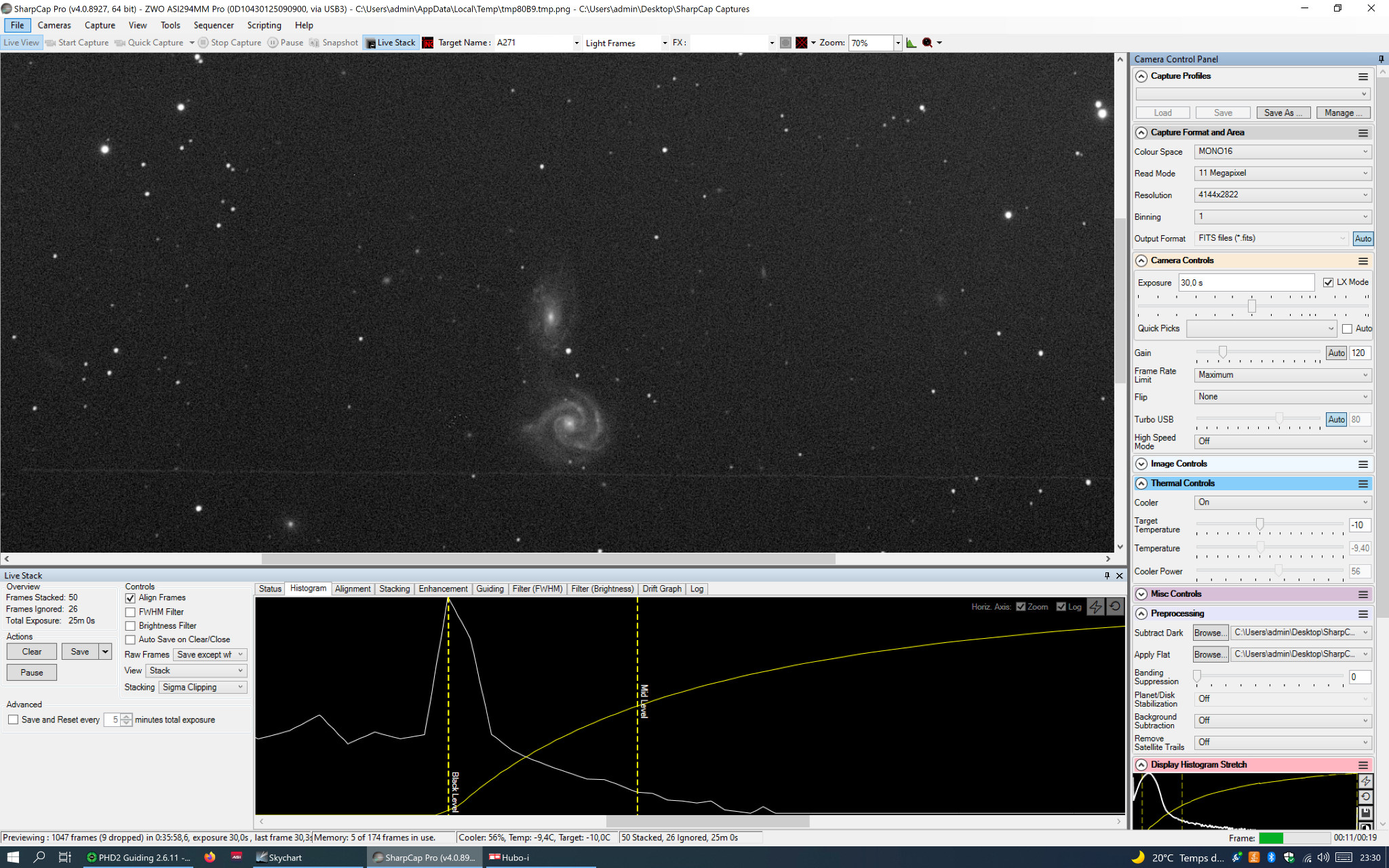

Un autre Arp ce soir, Arp 271 qui est un de mes préférés (déjà shooté en 2021 lui aussi), avec des poses plus raisonnables de 30s, darks, flats, guidage, 25 minutes en tout.
FWHM mesurée autour de 3 arcsec, temps clair, 21°C.
Pont de matière assez facilement visible cette fois-ci, mais la spirale vue en perspective (NGC 5426) est toujours aussi difficile à détailler d'ici !

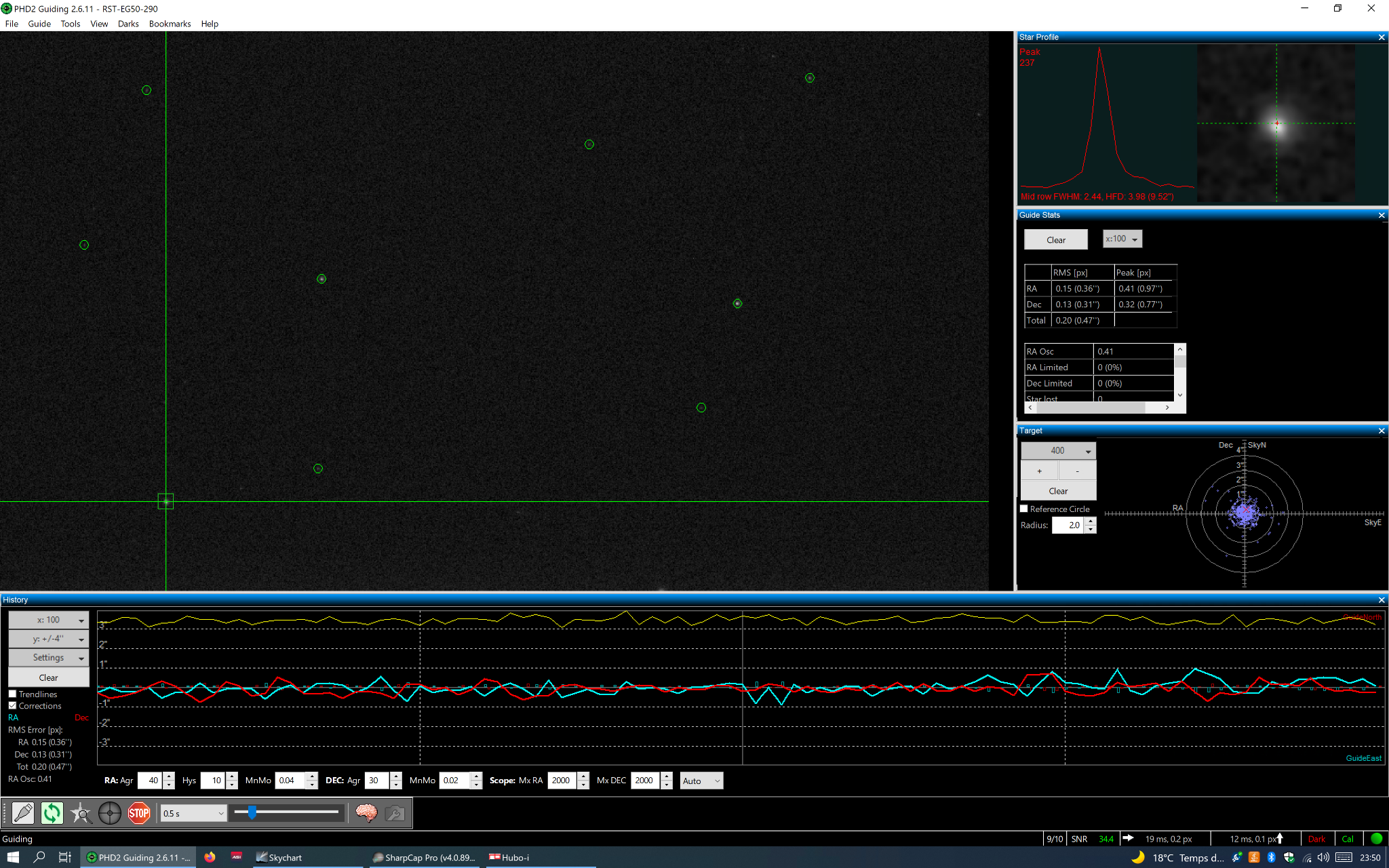

Le guidage de la vaillante RST-135 est très correct ce soir (0.47" RMS, le peak-peak en-dessous de 1", ça me va)
