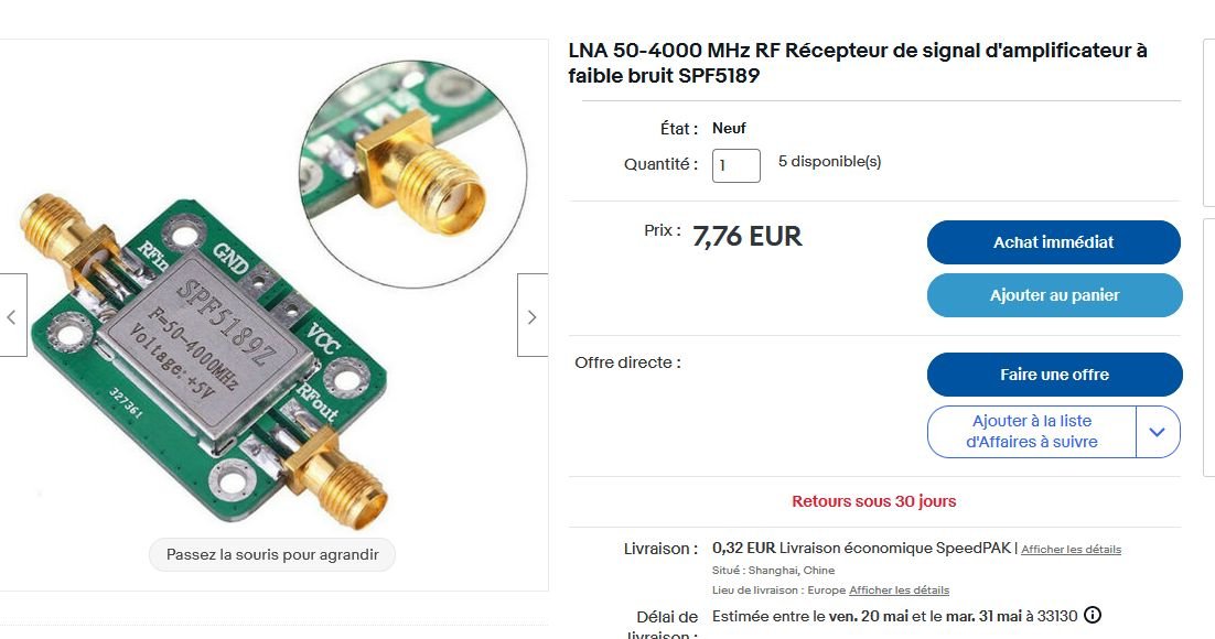

Quelques chinoiseries bien tentantes :D aussi bien pour la réception des satellites meteo que pour la radioastronomie.
On en trouve qui s'alimentent en 5V.
Bon, avec ce modèle, il vaut mieux ne pas dépasser 500MHz
Un modèle intéressant pour les SHF. Moins de gain, mais moins de bruit
extrait du datasheet

pejive a écrit :
24 avr. 2022, 11:06
Quelques chinoiseries bien tentantes aussi bien pour la réception des satellites meteo que pour la radioastronomie.
J'avais regardé un peu aussi mais avec de gros doutes sur l'efficacité, tu crois que ça vaut d'être tenté (et en 5V en plus) ?
Puisque j'en suis aux questions, sable ou pas sable sur Meteor ? :ninja:

Caprice a écrit :
24 avr. 2022, 15:03
pejive a écrit :
24 avr. 2022, 11:06
Un ampli à grand gain et à large bande n'est probablement pas idéal; çà va amplifier toutes les fréquences susceptibles de perturber la réception.
Il faudrait l'associer à un ou deux filtres passe-bande... Probablement pas intéressant en VHF, mais peut-être à tester en UHF ou même SHF...
Je ne pense pas que ce soit du sable.
