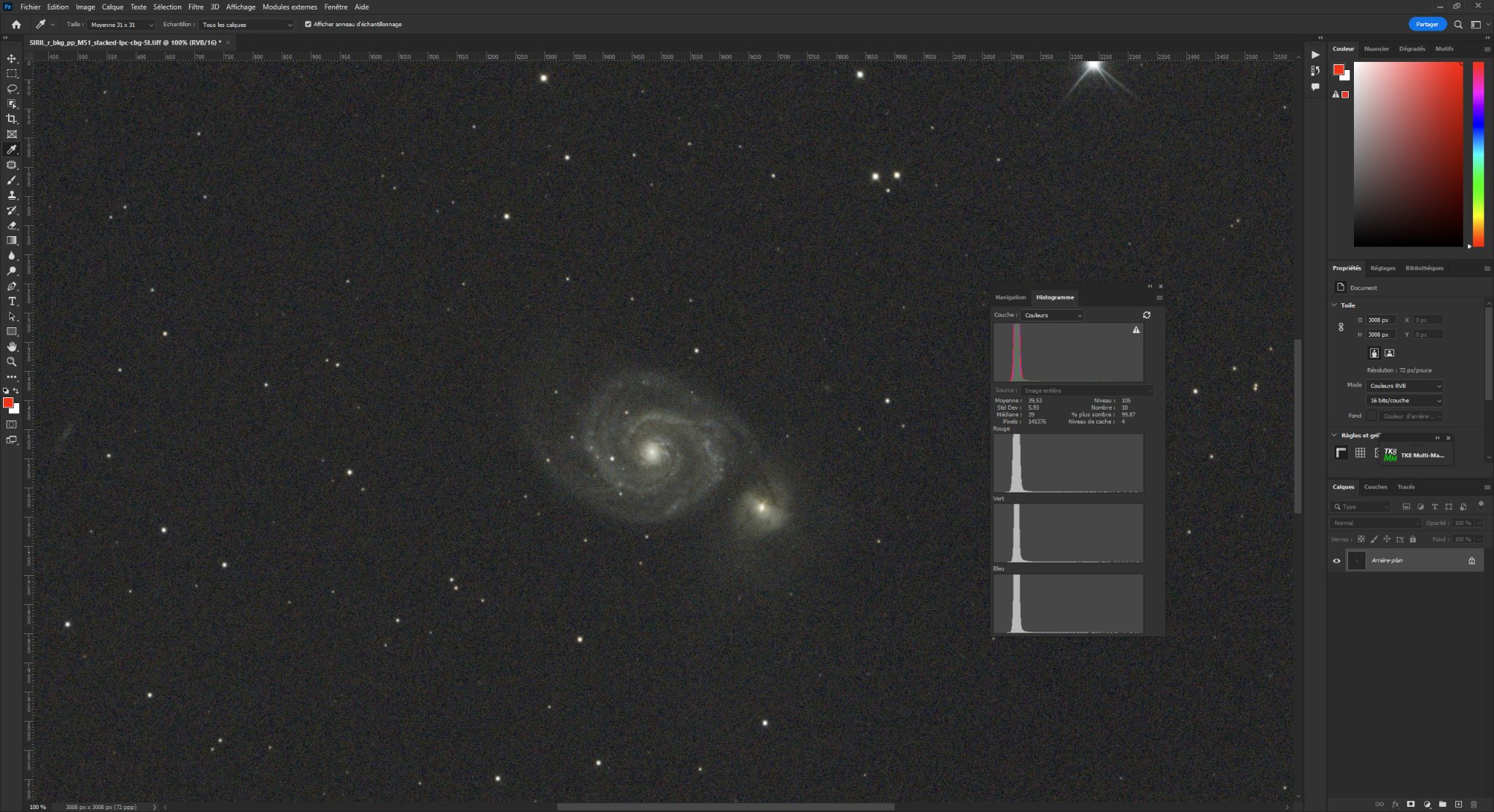

Message par soulearth » 14 mai 2022, 18:02
J'ai creusé de mon coté également. Ben sans surprise, maitre steph a parlé, problème confirmé. ( c'est peu etre pas le seul ).
J'ai refait l'empilement SIRIL avec et sans flat.
Voila le resultat apres colorimétrie et autotretch.
## Sans flat ##
18:00:22: Estimation du bruit (canal : #0) : 5.760 (8.789e-05)
18:00:22: Estimation du bruit (canal : #1) : 4.510 (6.883e-05)
18:00:22: Estimation du bruit (canal : #2) : 6.429 (9.810e-05)
## Avec flat ##
18:01:49: Estimation du bruit (canal : #0) : 6.169 (9.414e-05)
18:01:49: Estimation du bruit (canal : #1) : 4.815 (7.348e-05)
18:01:49: Estimation du bruit (canal : #2) : 7.056 (1.077e-04)
Très clairement, le flat vient bouziller l'image.
@Steph tu pourrais me montrer un flat propre? Que je vois la différence entre ma bavure et le résultat attendu normalement. Y'a moyen d'estimer/chiffrer la qualité d'un flat quand on a pas l’œil ?

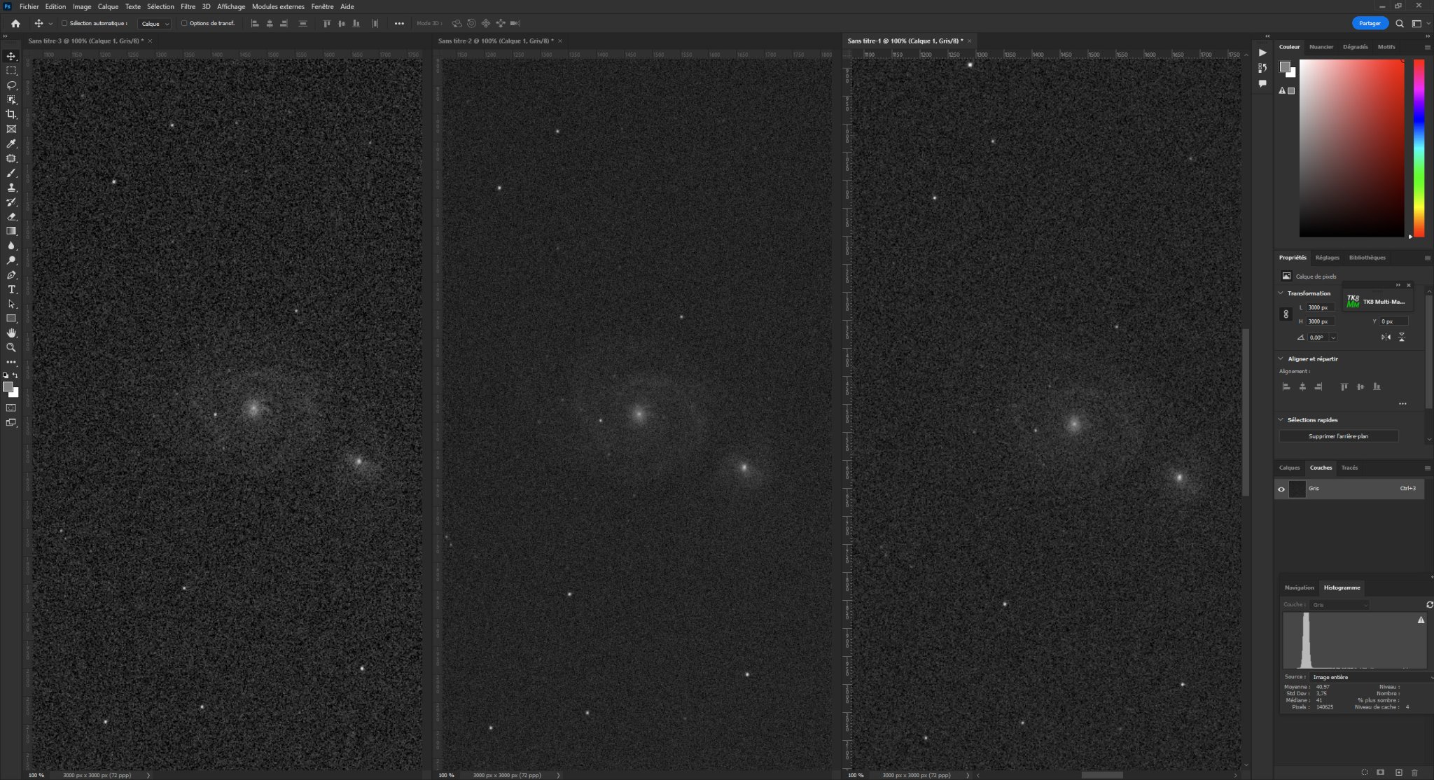

Message par soulearth » 20 mai 2022, 15:32
Suite de mes tests flateux.
- La visualisation est en mode histogramme.
- J'ai fait en sorte que le centrage de l'histogramme soit équivalent à chaque fois
Voici 3 flats qui parlent d'eux mêmes.
## 14ms Gain 100##
## 42ms Gain 0 ##
##46ms Gain 100 + t-shirt##
C'est évident le gain 100 ( unitaire ) est meilleur que le gain 0. Second constat, entre 14ms et 46ms, on ne voit pas grande différence.
Pour moi c'est décidé, les prochains flat seront fait au gain unitaire.

VApprêté de soulearth
Message par Caprice » 20 mai 2022, 15:55
soulearth a écrit :
20 mai 2022, 15:32
C'est ce que je fais pour les miens :handgestures-thumbup:
Messages : 8876
Message par soulearth » 20 mai 2022, 16:00
La différence entre le mode HCG désactivé/activé, sur un cas de figure ou le manque de lumière n'est pas un problème est tout de même important. Ça saute au yeux.
Finalement on est peut être pas loin d'un symptômes déjà identifié sur les 294.
Voir point 3.4:
http://www.astrosurf.com/buil/asi294mm/
En tout cas c'est ce qu'en pense cissoux de l'équipe Siril. Merci a elle. :ave:
Et merci a tous ceux qui m'ont aidé dans cette galère.
