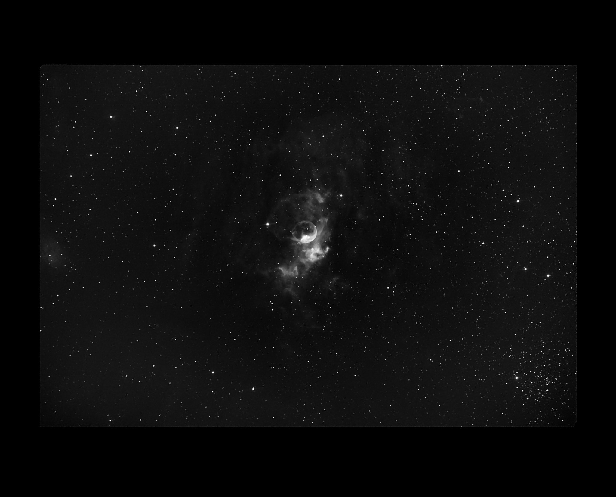

NGC7635, la bulle
Comme convenu, je vous ai mis les datas à disposition, vous avez dans le répertoire google driver:
- Halpha fits
- Oiii fits
et
le fichier de l'empilage HOO
Google Drive:
https://drive.google.com/drive/folders/ ... sp=sharing
Normalement tout le monde a accès aux données
Bon amusement, moi je suis passée sur IC1396, la trompe de l'éléphant, je reviendrai sur la bubulle plus tard
Le Halpha:
Le Oiii:
Le HOO:
- Halpha fits
- Oiii fits
et
Google Drive:
Le Halpha:
Le Oiii:
Le HOO:

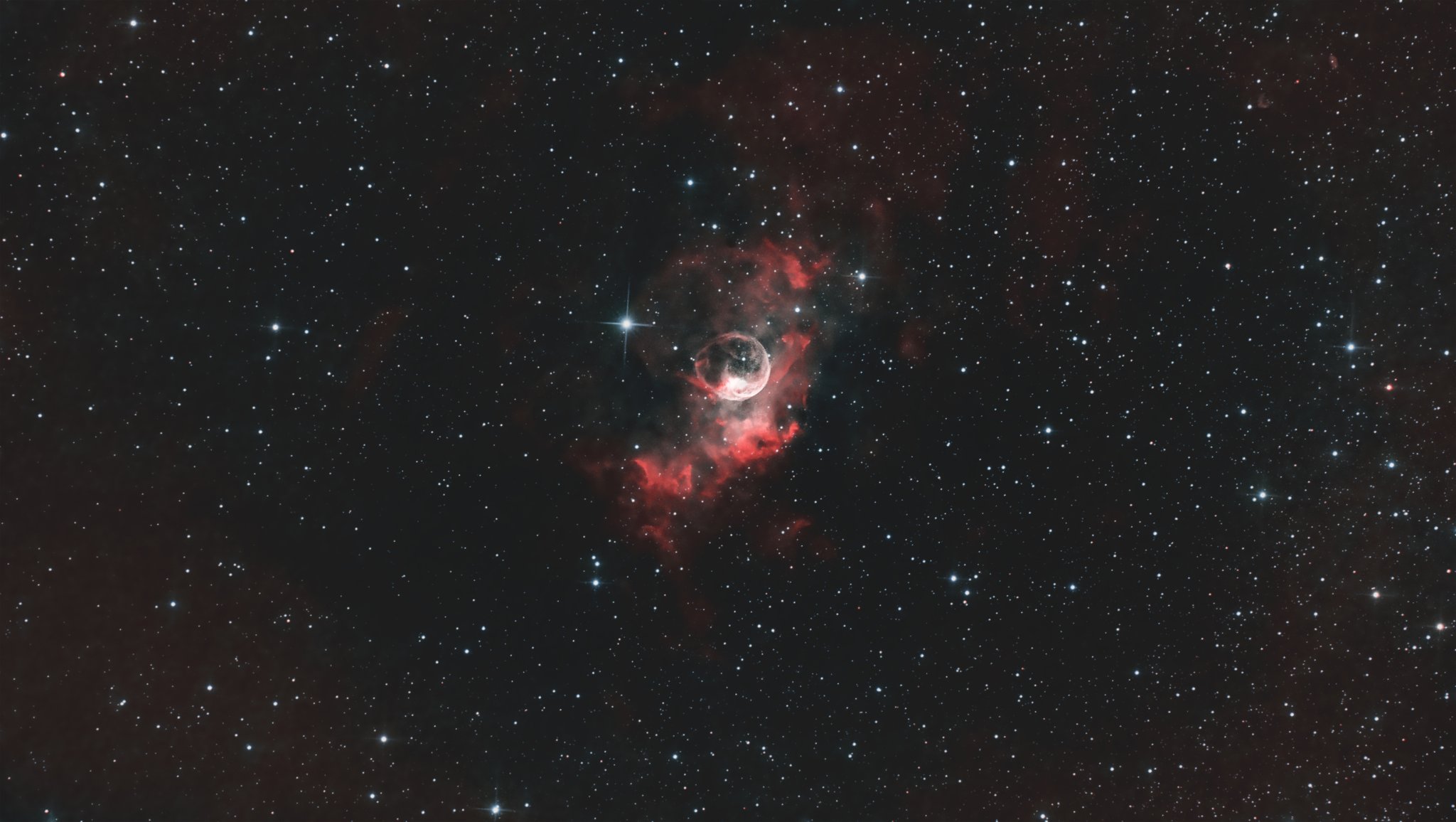

Tu as compliqué les choses @kaelig avec ton Ha et ton OIII en formats différents et avec une rotation en plus
Voici ce que j'ai réussi à faire avec PS uniquement (enfin presque, j'ai enregistré les fit en Tif sous Siril)
- kaelig
- Messages : 7258
Je confirme, j'en ai bavé un peu pour trouver le chemin d'empilement et le resize. Je crois que j'ai fait le pire possible: changement d'angle, taille différente (dû à une grosse dérive sur le Halpha), centrage du coup différent, taille de la bulle différent.
Merci @Caprice pour ta tentative, j'aime bien, les couleurs sont mieux équilibrées. Peux-tu me dire le process suivi sous PS. J'ai récupéré une version de PS pour win 10 et je suis sous Win 8.1. Il ne veut pas s'installer, mais je sais qu'il y a des possibilités ... il faut que je trouve lesquelles.
- Caprice
- Messages : 6878
- Localisation : Isère
Merci@kaelig. Après avoir converti les fit en tif, je les ai alignés manuellement sous PS puis j'ai créé une image RVB en utilisant le Ha pour le R et le OIII pour le V et le B. Ensuite, passage sour Starnet pour le starless et j'ai joué des courbes, niveaux, un peu de Sharpen AI, de Caméra Raw et des courbes sur des plages de sélection pour jouer sur la couleur. J'ai aussi réduit et recoloré les étoiles

Je profite de tes fichiers pour illustrer mes propos partagés en MP.
Tu dois simplement charger tes intégrations Ha et OIII comme des lights dans APP (1et2) et faire l'intégration. Tu te retrouves avec une session Ha (3) et une session OIII (4), que tu mixes dans "combine RGB" avec la formule de ton choix, et tu obtiens en 2 minutes et en moins de 10 clics, ton image linéaire, avec les canaux correctement alignés. A partir de la, soit tu continues dans APP (au moins pour la calibration du background / retrait des gradients, plus efficace que dans Pix) pour traiter ton image jusqu'au bout, soit tu bascules sur un autre soft pour délinéariser ton image + cosmétiques.
Dans l'absolue il faut partir des brutes, et pas des intégrations déjà bien tweakées dans un autre soft
Rien de compliqué à empiler des brutes avec des angles, des tailles différentes ou des focales différentes, le résultat final sera simplement moins bon.
