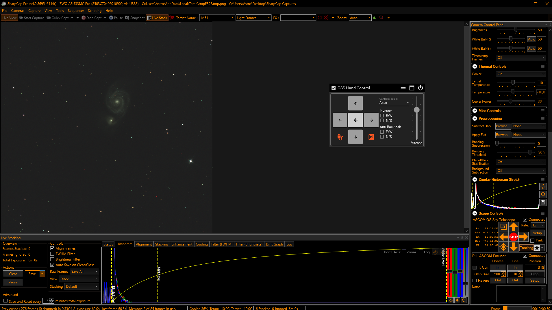

Je pointe la lune directement : Toujours mon écran tout blanc j essaye de faire la map, je n y arrive pas, je regarde au niveau réglage de la cam, je relie quelques sujets du forum, je trouve pas ça m énerve :cry:
Dernier essai (parce que idem que la première soirée : marre,boulot etc..) je joue avec mon montage cam /correcteur dans le po et la miracle mon image ressemble a quelques chose. Je positionne mon po au milieu de sa course, j essaye d avoir l image la plus net possible je bloque, fais la map : c est beaucoup mieux j ai une image regardable
Sans titre.png (175.82 Kio) Consulté 1918 fois

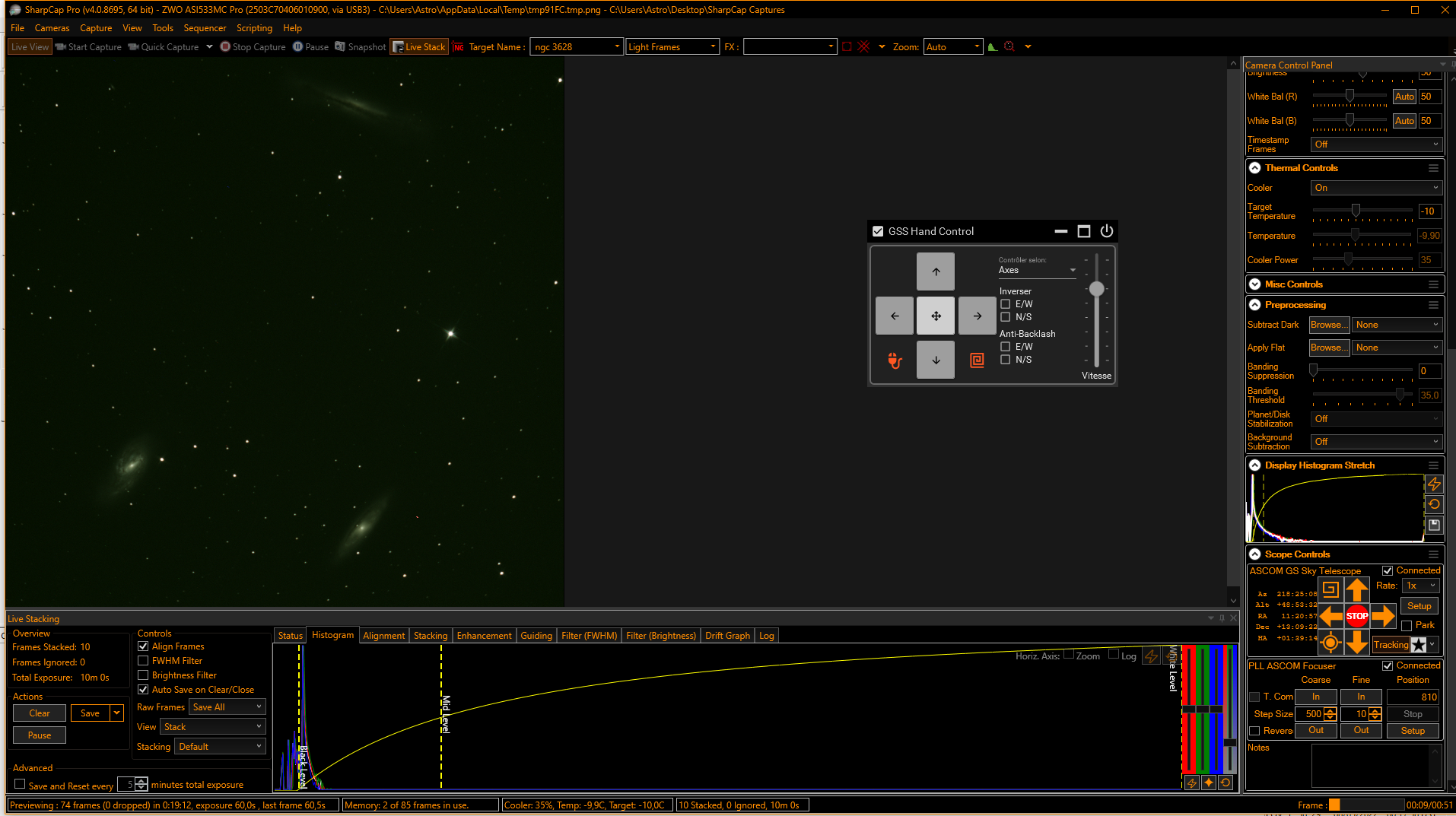

Direction ngc 3628 gain 400 12 poses de 30s bin 2 (pourquoi bin2 : j en sais rien)

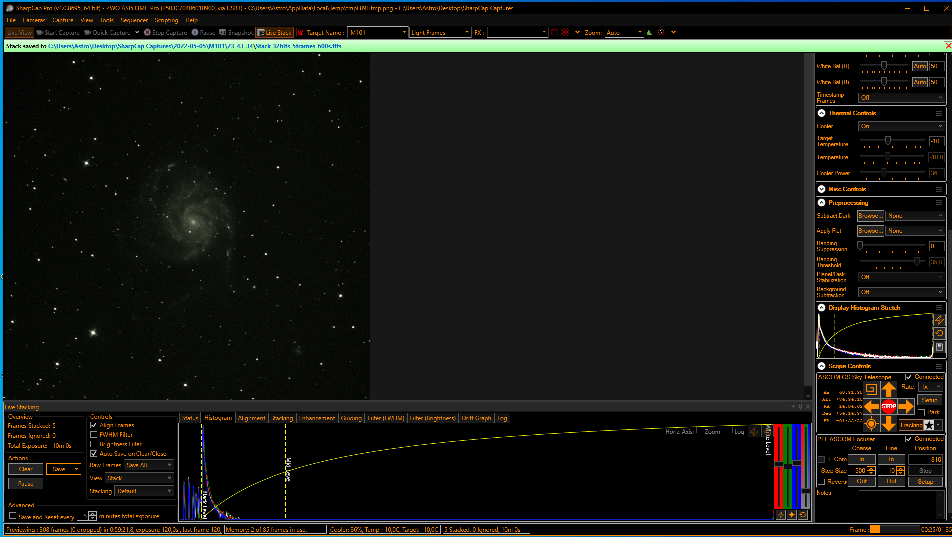

On commence avec M13
gain 200 10 poses de 60s
gain 200 20 poses de 30s
