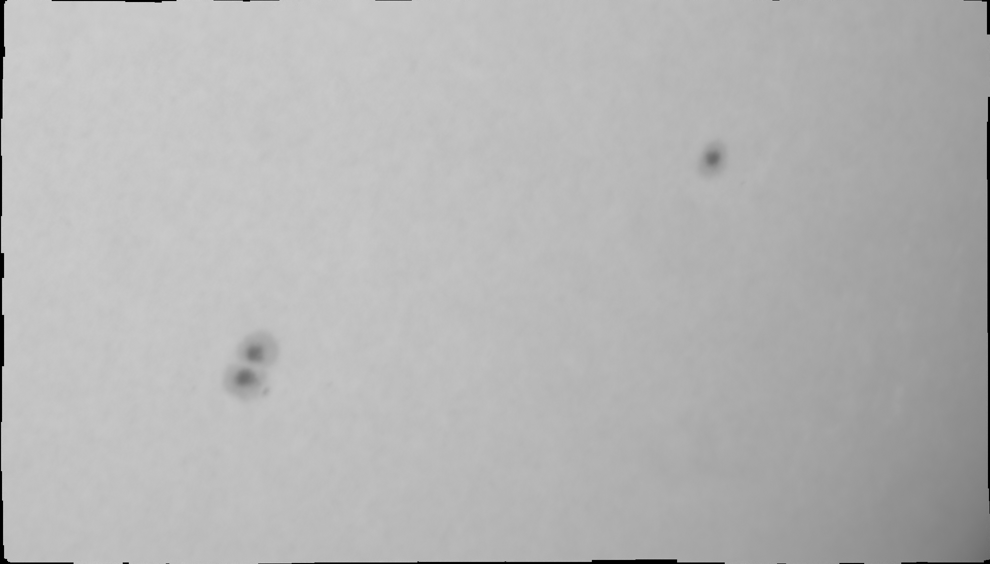

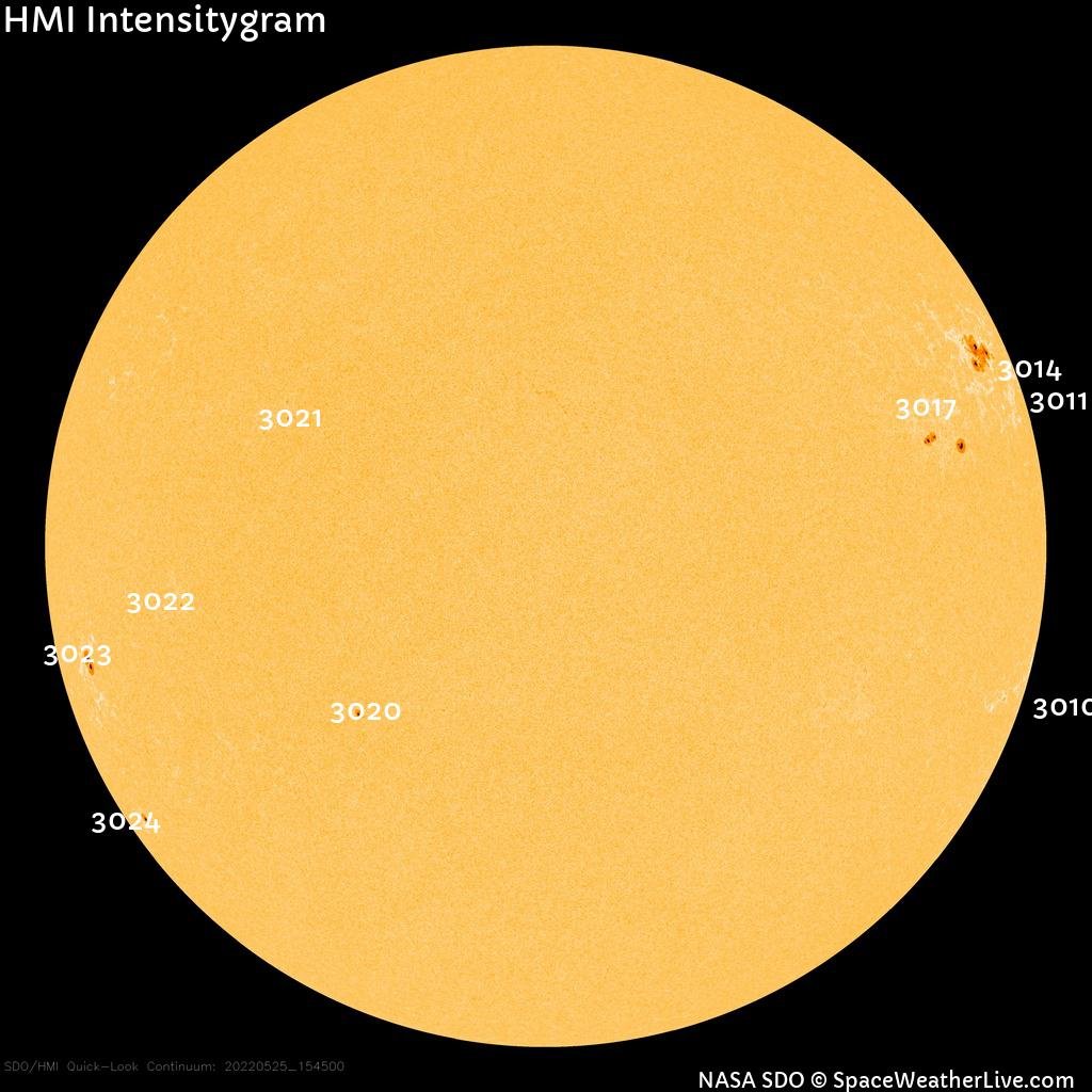

Cette fois observation diurne ! Pour l'occasion la 385c a repris du service.
Comme vous pouvez le constater sur l'image gentillement fourni par la NASA, aujourd'hui l'activité n'était pas folle, mais il y avait quand même les taches 3017, 3014 et 3011 qui étaient dignes d’intérêt.
Rivé sur le nez du tube, le filtre astrosolar D5.
C'était une première donc il y a eu du bon et du moins bon. Avec barlow, sans barlow, avec barlow + rallonge :lol: Enfin bref.
Au final, la photo rouge sang est prise avec un filtre h-alpha 12nm, le but était seulement de voir l'impact sur la turbulence. Résultat c'est pas génial et surtout plus galère avec cette cam. Je me retrouve avec le canal rouge qui sature et les autres canaux qui crient famine... A voir en mono.
Les autres photos sont prises avec un filtre polarizant lunaire kepler :lol: J'ai fait les fond de tiroir sur le coup. :mrgreen: Gain unitaire 550 et 0,2710ms d'expo.
Le jaune poussin c'est du post-traitement. La couleur naturelle tendant plutôt au vert.
L'observation de jour c'est très sympa. Avec plein de surprises nouvelles. Va faire ta MAP sur le soleil avec un écran d'ordi en plein contre-jour. :twisted:
Mais une fois faite, on peut se poser au soleil avec une bière et laisser tourner 8-)
Honnêtement je suis plutôt content du résultat. Surpris même.

25 mai 2022, 21:04
Ben franchement tu peux ! On dirait qu'on voit des donuts sur ton crop, mais je n'y connais rien et pour une première ça a l'air bien :ave:

SebLeGris a écrit : ↑
25 mai 2022, 21:11
Ouai, je pense que ce sont bien des donuts ^^ Pour le coup, pas de flat lors du post traitement, j'ai du me prendre des poussières. :lol:

Lors de la séance j'ai testé, filtre rouge, filtre h-alpha 12nm et filtre polarisant lunaire ( images soleil jaune ). Mes meilleurs résultats étant avec le filtre polarisant. Mais en y réfléchissant il y a une certaine logique, j'utilisais une caméra couleurs, donc avec les filtres rouges et h-alpha, le canal rouge était a fond quand les pixels vert et bleu criaient famine. Niveau résolution c'est forcement contre-productif d'avoir un photosite qui bosse pour 3 qui se tournent les pousses. Avec une caméra mono, ce ne serait pas la même chanson... Les tests avec la 290M arriveront très bientôt. ;)
Mais du coup, avec le filtre polarisant voila les specs de prises de vue :
- Analogue Gain=550 ( gain unitaire de la 385c ). Je suis parti sur le gain unitaire a cause de mon expérience à gain 0 sur les flats de la 533. Même en plein phare, le bruit de lecture avait un impact, donc j'ai supposé que j'aurais le meme effet sur le soleil.
- Exposure=0,2710ms ( défini avec le smart histo à 3/4 pour ne rien cramer. Comme pour faire un flat ^^ )
- Nombre d'images du SER : 1000
- Traitement : Autostakkert en prenant 5% des meilleurs images + Astrosurface pour les wavelettes + Affinity photo pour avoir un soleil jaune.
Alors pourquoi le filtre polarisant, qui ne doit pas avoir non plus un impact phénoménal. Tout simplement parce que sans ce filtre et à gain unitaire, j'avais besoin d'un temps d'expo plus court que ce que la 385c ne pouvait faire :lol: En théorie, il a un aussi petit effet sur l’éclat/éblouissement, mais je n'ai pas vérifié...
Sinon pour la photo zoomée, j'ai juste utilisé une barlow 2x auquel j'ai rajouté une rallonge pour grossir encore un peu plus. D’après l'image j'étais grosso modo à 2.25x.

D'ailleurs, je profite de ton passage pour solliciter un peu tes lumières. Aujourd'hui j'ai re-tenté le coup mais cette fois avec une camera différente ( la QHY290M ).
Visuellement au départ rien de spécial, comme ici:
Et après wavelet j'ai ce genre de rendu dans astrosurface:
Après enregistrement du fichier en PNG c'est moins prononcé mais il reste quelque chose ( a voir à 100% ):
Je soupçonne un paramètre quelconque de la caméra mais est-ce que c'est un phénomène qui te parle ? La différence entre la vue dans le logiciel et le fichier final est également surprenant.
