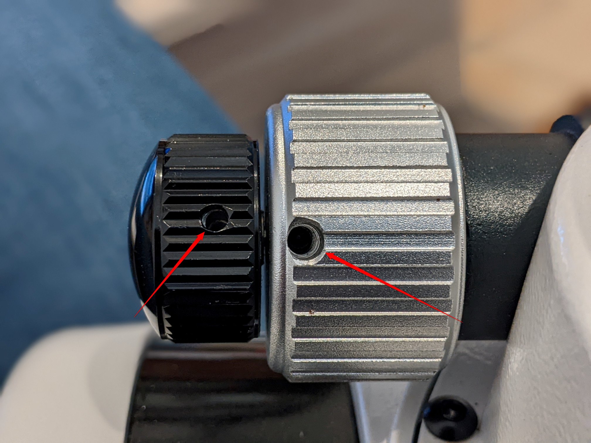

Après avoir testé le bon fonctionnement du sesto senso 2 et son pilotage informatique, j'étais chaud pour le poser sur mon PO. Sauf que voila, impossible de demonter la molette noire démultipliée. J'ai bien sur enlevé la petite vis 6 pans. Dans la foulé j'ai fait de meme pour la molette "vitesse normale", la molette vitesse normale ne demande qu'a sortir mais la molette démultipliée noire ne bouge pas d'un poil. C'est comme si elle était collée.
Vous avez eu le problème de votre coté ?

Voici les deux vis que j'ai enlevé. Ben la molette noire bouge pas d'un pouce.
Franchement le bricolage et moi, c'est a désespérer.

Tu as viré la vis complètement et la molette reste comme collée à l'axe ?

Message par Steph » 03 juin 2022, 16:51
soulearth a écrit :
03 juin 2022, 16:16
Oui c'est ça. Vis totalement sortie mais ça ne bouge pas d'un pousse. Soit c'est collé ou manchonné a coup de masse, soit il manque une seconde vis à enlever...
Il n'y a qu'une vis de pression. Parfois le Fine knob est monté de travers du coup ça bloque un peu au démontage. Met du dégrippant par le trou taraudé, et exerces une pression en prenant appui sur le bouton non démultiplié. Si tu as un petit extracteur c'est parfait, sinon il va falloir improviser un outil en prenant soin de toujours travailler dans l'alignement de l'axe...il faut éviter par exemple de faire levier avec un tournevis, ce type de PO est monté léger et assez fragile.
Et sans vouloir faire mon oiseau de mauvaise augure...le SS ne fait pas super bon ménage avec ce PO, un EAF ou un Pegazus monté sur l'axe non démultiplié aura des déplacements nettement plus reproductibles, la ou le SS risque de se retrouver en "souffrance" et rendre toute automatisation de focus impossible.
Après montage, fais des tests de mesure, tu seras rapidement fixé:https://astronomy-outcast.com/les-tutos ... t-so-good/

Installation Sesto Senso sur PO skywatcher
Message par steph37 » 03 juin 2022, 17:01
Steph a écrit :
03 juin 2022, 16:51
et si on remplace le tournevis par deux manches de petite cuillère ou des démonte pneus de vélo, chaque main tenant un outil et en les plaçant diamétralement opposés
on a parfois plus de succés en donnant des petits coups bien dosés qu'en forçant comme un bourrin
je précise que je n'ai aucune expérience de l'affaire mais si j'étais dans cette situation je tenterais ça (en passant par la case dégrippant comme l'a dit @Steph )

Oui lol. Moi aussi j'y ai cru. Puis il y a eu la phase putin mais elle est bien dure cette vis. Je vais péter a clef. A non c'est bon c'est venu.
Puis bordel j'ai tellement forcé que maintenant c'est la clef qui est coincé dans la vis 6 pans. Plusieurs longues minutes de combat.... Ouf c'est bon.
Puis bordel mais elle vient pas cette molette. Mais pas du tout. Bon je devisse la seconde et je pousserai la première avec la seconde. Bordel mais ça veut toujours pas. Quelques tentatives modéré avec un tournevis puis en tirant manuellement dessus. Pis voilà. J'ai tout rangé et commandé de la wd40 car je j'en avais plus.

Message par steph37 » 03 juin 2022, 17:54
Après tu as l'effet magique de la température sur les métaux...
Si tu arrive à refroidir un peu le bestiau, le diamètre de l'axe va diminuer mais pas celui de la molette en plastique...
