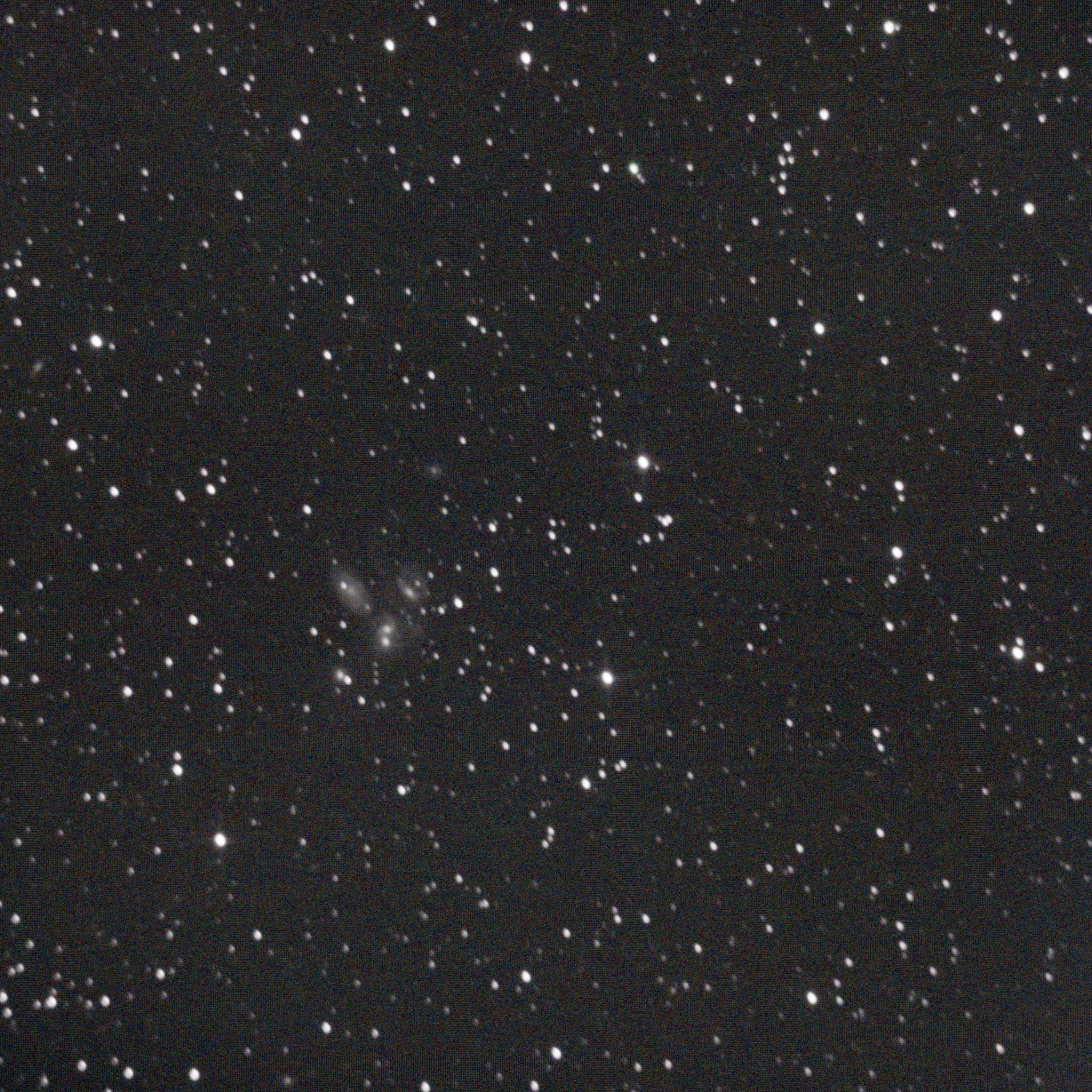

Message par albireo38 » 25 oct. 2021, 17:20
Nuit du 05/09/2021
Quintette de Stephan
Conditions : Ciel clair, humidité faible, 15°C,lampadaire parasite pas loin :(
Nombre de prise de vue : 26
Temps de pose : 10s.
Filtre : nada
Caméra : ASI533
Gain 160
T°C =-6°C réglé sur SC
PIlotage SC et traitement SIRIL
albireo38
Messages : 891
ASI533 sous le lampadaire
Message par albireo38 » 25 oct. 2021, 17:21
On ne parlera pas des étoiles qui sont ovales.... je sais ! On ne fait pas de miracle ! Bon je coupe la FHWM sur SC sinon il prend aucune image :doh:
Et j'en vire un tier en moyenne
Messages : 8884
Message par soulearth » 25 oct. 2021, 18:24
Et ben écoute c'est très sympa tout ça. Le quintet de Stephan c'est un objet qui a de la gueule et il sort bien sur ton image. Et puis sans monture équatoriale, avoir des étoiles en patate on a le droit. D'ailleurs en équatoriale c'est permis aussi :lol:

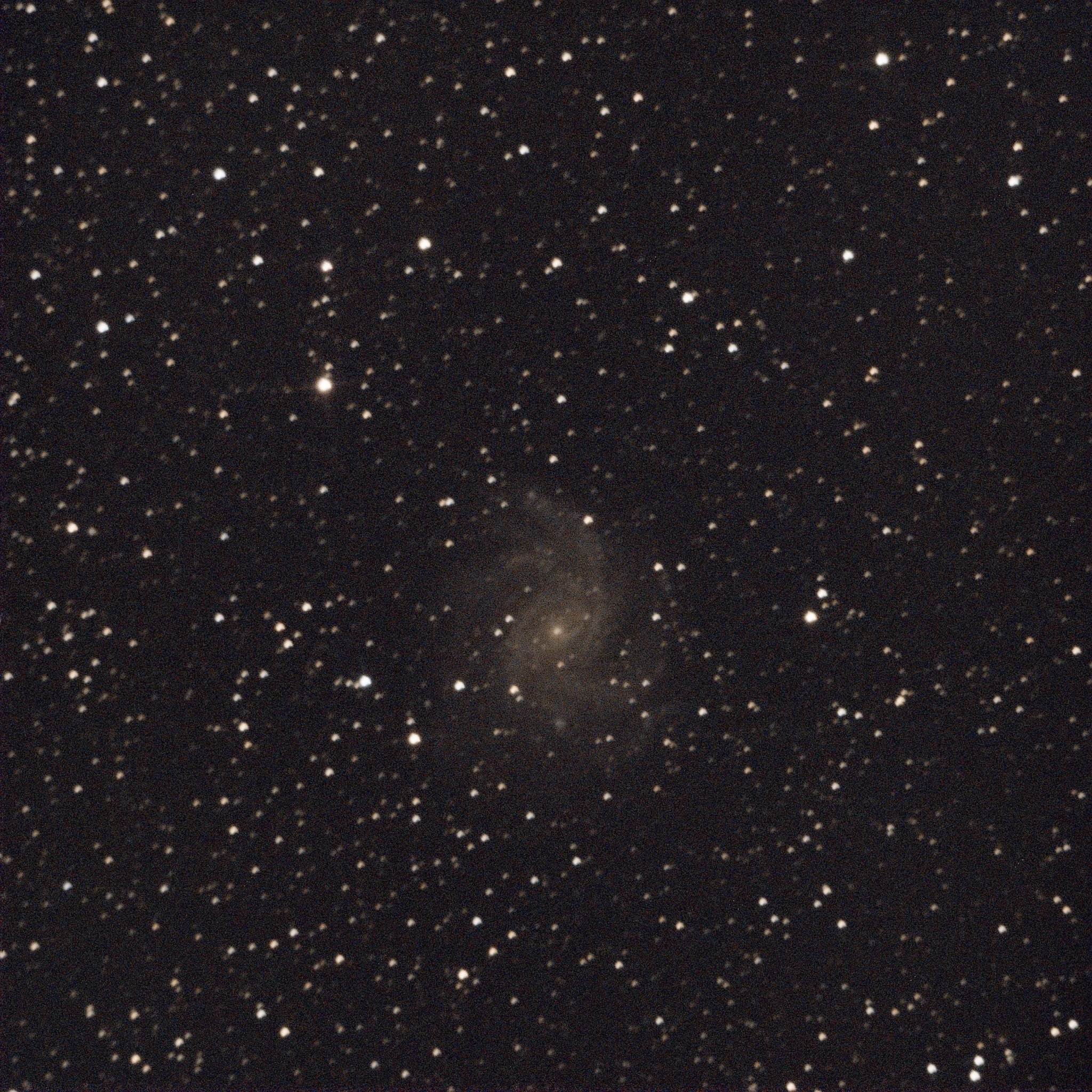

Nuit du 05/09/2021
NGC7331
Filtre : nada
Caméra : ASI533
Gain 160
albireo38

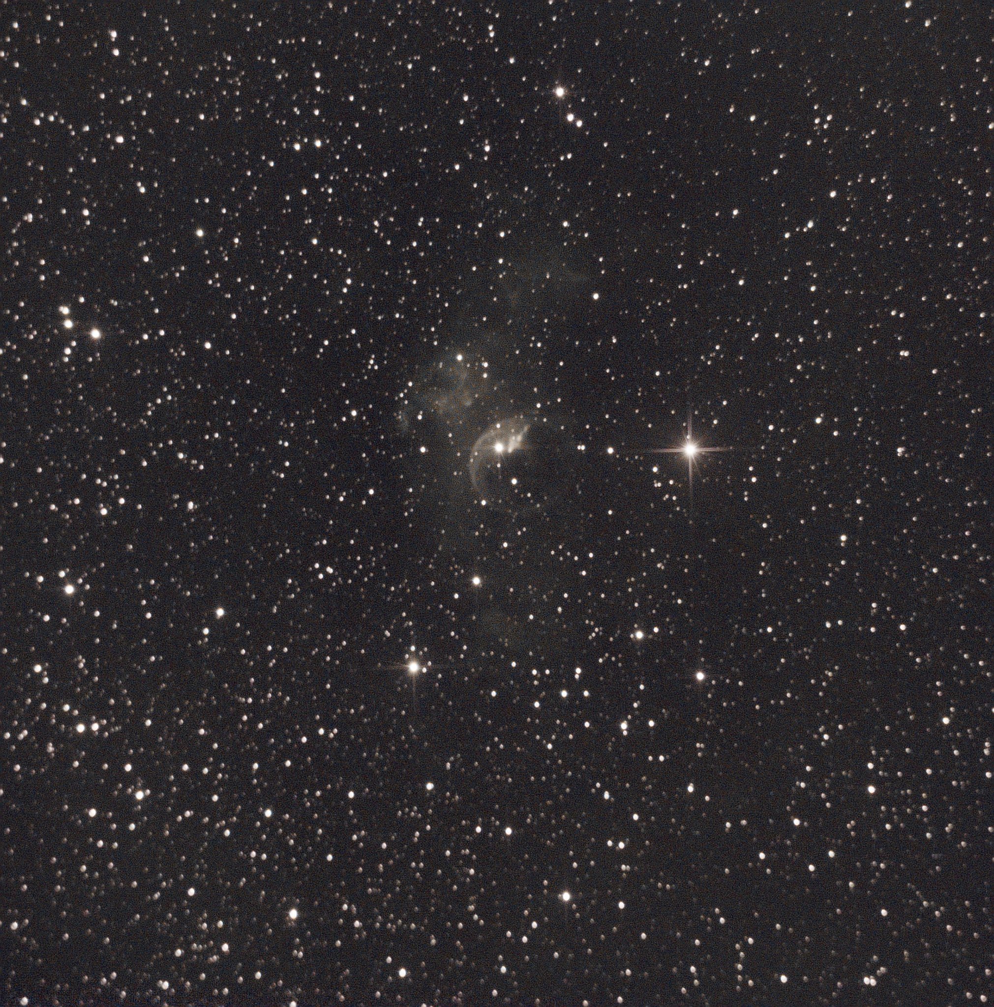

Maintenant je passe aux nébuleuses. Certainement plus compliquées car pas de filtres mais j'ai fait quelques essais sur les poses...
C4
Essai 1 (SC save as seen) (34 poses à 8s)
Essai 2 (SC save as seen) (34 poses à 15s)
Essai 3 (SC save as seen) (22 poses à 25s)
sans DOF
Je constate que le 25s n'est pas si dégueu comparé à la 8s.
Dernière modification par albireo38 le 05 juin 2022, 20:38, modifié 1 fois.
Messages : 9805
Message par Fabiolat74 » 05 juin 2022, 20:38
je confirme d ailleurs tes étoiles sont moins ovalisées par rapport aux 2 premières :clap: :clap:
albireo38
Messages : 891
Message par albireo38 » 05 juin 2022, 20:40
05 juin 2022, 20:38
C'est vraiment bizarre. Sur SC je voyais la FHWM qui augmentait avec le temps... Enfin je vais éviter de trop me plaindre ;)
