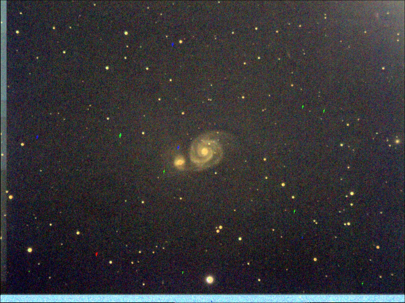

Première soirée avec l'ASIAIR Plus et entre les nuage j'ai fait un test sur M51 et M57.
Les stacks à l'ecran de la tablette semblent prometteurs et ce matin je constate que l'appli a enregistré les image au formats FITS et qu'elles sont vraiment très sombre par rapport à ce qu'affiche la tablette....
https://www.transfernow.net/dl/20220606dgywDjHl
1) Est il possible de sortir des jpeg corrects directement de l'appli?
2) Les photos semblent sortir en noir et blanc dans Gimp, sauriez-vous pourquoi?

C'est normal. Quand tu enregistres le résultat affiché en mode Live, il est sauvé deux fichiers :
- un FITS, sur l'ASIAir proprement dit. C'est un fichier linéaire dont la luminosité n'est pas "étirée" ce qui explique que ce soit très sombre à première vue
- une image type JPG ou PNG sur l'appareil mobile qui te sert à contrôler l'ASIAir via l'application. Ce fichier-là est étiré, par contre, il est sauvé "tel que" tu vois à l'écran
Le FITS peut ensuite être repris dans n'importe quel logiciel qui supporte le format : Siril, ASTAP, PixInsight, etc etc.
Exemple de ce qu'il y a dans le FITS de M51 ouvert tel quel dans ASTAP.
Le fait que ce soit en N&B indique qu'il faut "dématricer" le FITS pour faire correspondre à chaque pixel la bonne couleur, ce que font automatiquement la plupart des softs

- Comment avoir moins de bruit? Mes photos ne sont jamais nettes avec un vrai ciel noir, tout semble toujours "parasité" un peu comme si l'image était mixée avec un bruit blanc comme celui observé sur une télévision non réglée.
- Comment éviter ces points de couleurs bleus, verts et rouges qu'on observe sur la photo?

pour avoir moins de bruit, il faut plus de signal donc plus de poses/plus de temps d'expo
Pour eviter d'avoir des images avec le bruit trop visible, on peut aussi moins tirer sur l'histogramme
Pour les points de couleur (pixel chaud), il faut faire des darks (doit avoir un tuto qui se balade pour faire ca avec Sharpcap)

Sur stellarmate il y avait une fonction auto dark et je n'avais pas ces pixels colorés dans mes stacks. Est il possible de faire de même sur l'asiair? ou est il possible d'incorporer des darks dans le stack d'origine?

L'ASIAIr n'a pas le retrait automatique des pixels chauds (pixels colorés que tu as sur ton empilement) mais elle sait très bien soustraire un dark à la volée en mode Live.
Avec ta caméra non refroidie, le mieux est de le faire juste avant la séance en VA, en utilisant strictement le même temps de pose que ce que tu utilises ensuite pour capturer l'objet. C'est très rapide (et facile) à faire avec l'ASIAir; si tu ne sais pas trop où c'est, je peux te retrouver la marche à suivre en images

En mode Live tu as bien le bouton "…" sur la droite (celui qui te permet de choisir la durée d’exposition, le master dark etc) ?
Si oui, il y a trois onglets Flat, Dark, Bias, qui servent justement à capturer et empiler en mode Live. Tu te mets dessus, tu tapes OK et tu lances une capture Live. Ça va te faire tes masters
