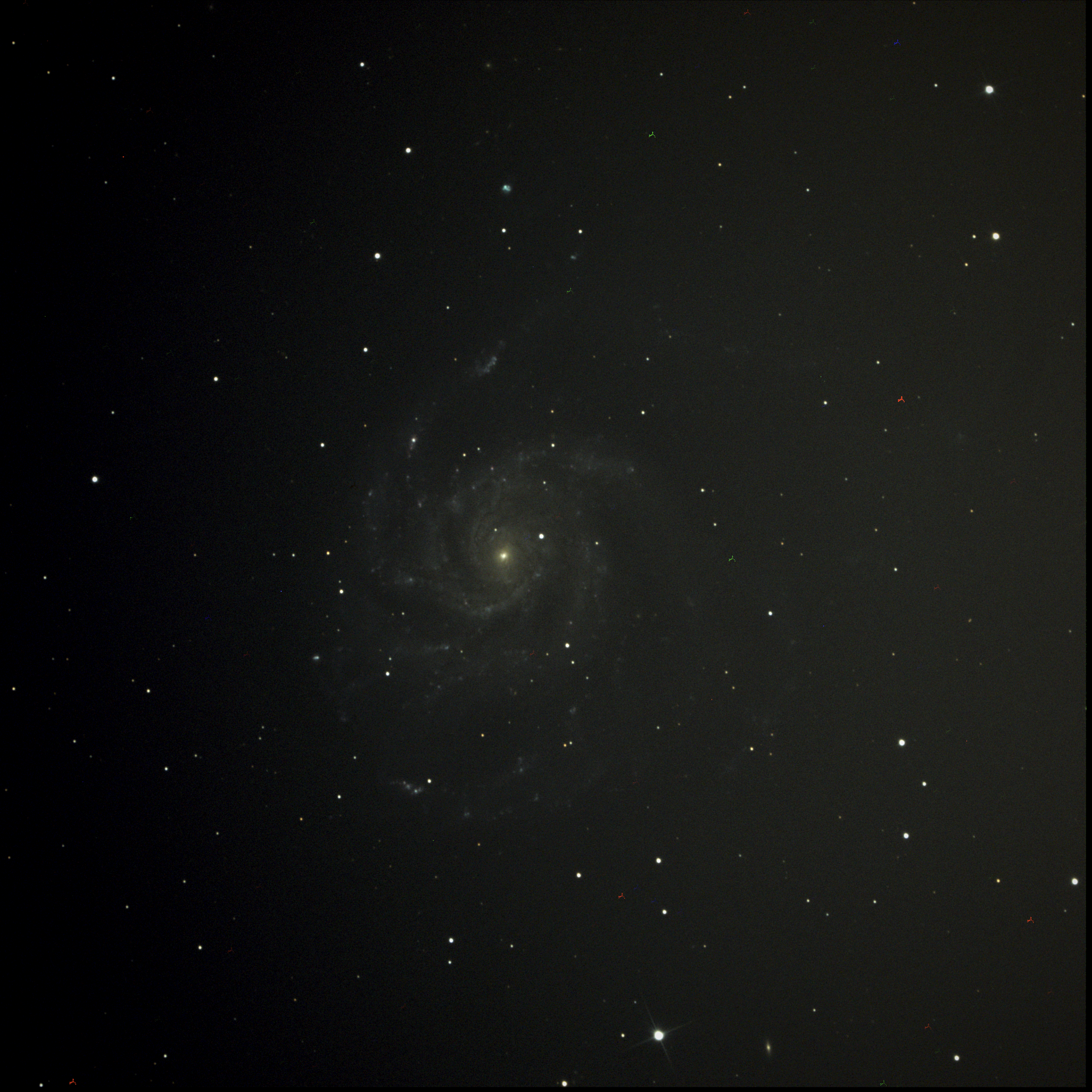

Pas simple avec la lune, mais je revais de retourner sur M51
dark a refaire, lune, pas de flat, pas de vent, reste un voile nuageux par endroit
360 sec en pose de 30 secondes au gain unitaire

8 minutes sur le moulinet, toujours cette lune :(
Même problème pour ma M101

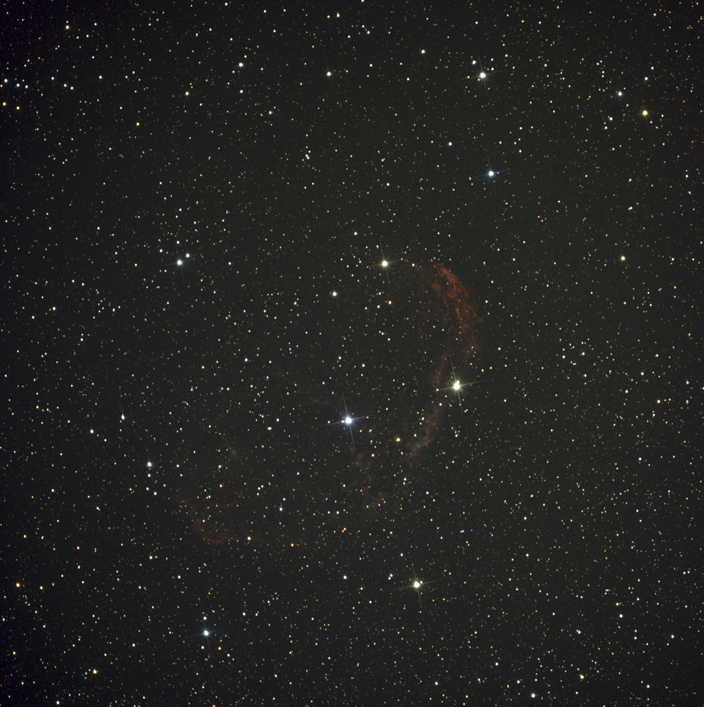

j'ai une tres bonnes MES, une bonne mise au point ....et J'ai les étoiles en patate :(
J'ai peut etre foiré ma collimation sur une étoile (j'avoue, j'y arrive pas) ou mis du tilt dans le PO :cry:

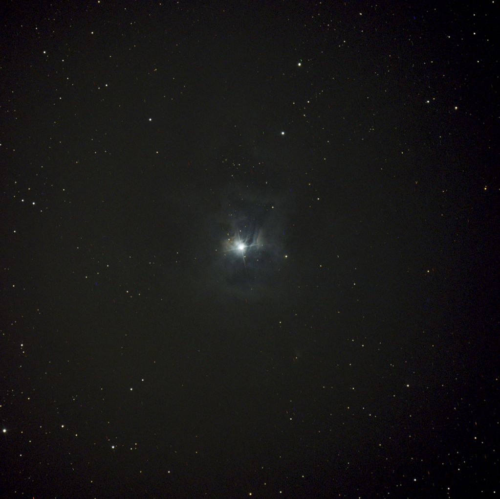

Deneb pour essayer de faire une collimation correcte => ratée
Vous me direz ce que vous en pensez
début à minuit - lune 90 % - enfin du beau temps, dommage, c'est très humide

alors patates et collim ce n'est pas liée sauf cas extrême, défaut de collim est caractérisé par un liseré rouge d'un coté et bleu de l'autre.
je suis mal placé pour juger de la qualité d'une collim, m'étant jamais vraiment investi sur le sujet, mais à mon avis ta colim n'est pas parfaite mais loin d'être au fraise. on est plus sur une vibration, ou un défaut de suivi

Un peu de déséquilibrage ? un peu de vent ? un câble qui tire ?

Et quand tu fais un live stack ton drift est toujours dans le meme sens ou c'est aléatoire ?

pas de déséquilibrage visible, mais c'est pas impossible que ca tire un peu sur le cable / alim de la camera, c'est un peu court, je l'attache comme je peux sur le tube. Je creuserai cet aspect.

majoritairement oui, j'ai quand même en plus une petite dérive parfois due à l'axe. Il faudrait que je refasse un PPEC pour ça (mais sans guidage c pas simple)
Donc prochaine étape : rangement de cable (il faut que je conçoive un truc a mettre sur le scope), vérification de l'équilibrage fin, recollimation, essai dithering sharpcap avec PPEC (en attendant de sauter vers PHD2....) :roll:
