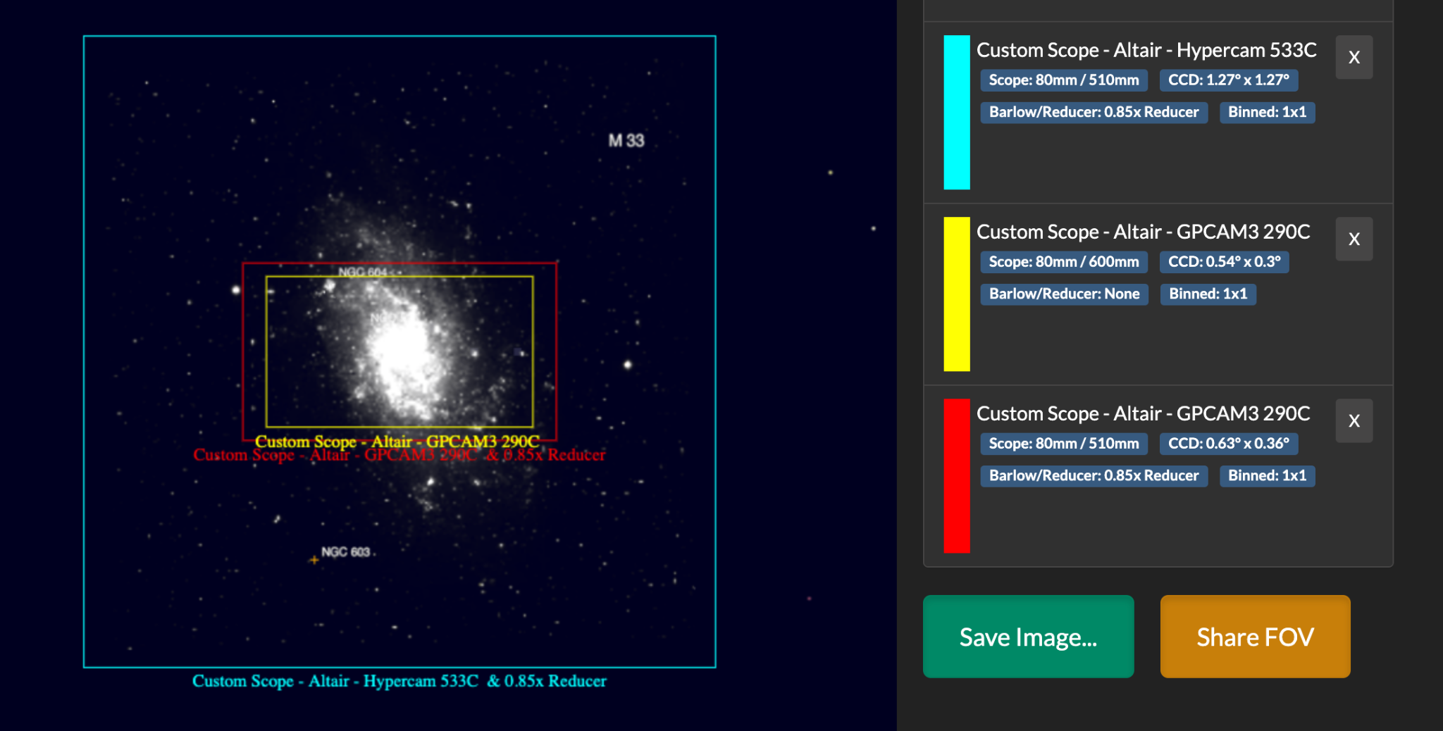

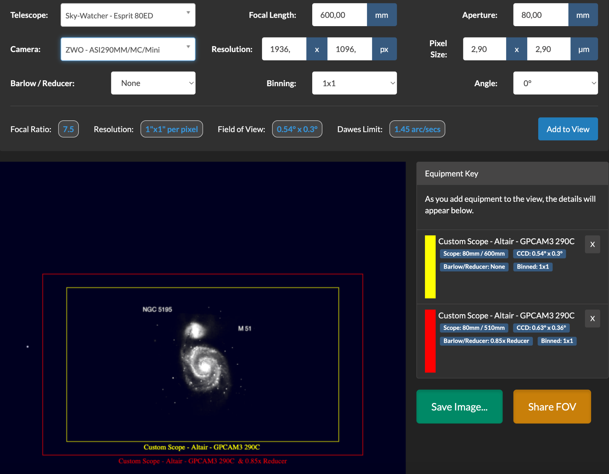

Messages : 11441
Dur dur d'être un débutant!
Message par Olivier-Fantasy » 13 juin 2022, 15:16
13 juin 2022, 15:02
la SVBony SV305c
Bonne idée !
Avec ou sans réducteur, tu as effectivement un bon échantillonnage (la définition de ton image). Le cadre est un poil riquiqui, mais pour commencer ça t'apprendra la précision :D
Après, c'est sûr, quand tu pourras t'offrir une "vraie" caméra, genre une 533 (c'est sûrement une des moins chères parmi les "bonnes", et d'aucun te diront que c'est même la meilleure de toute ;) ) tu auras un meilleur champ :
Parce que beaucoup d'objets sont plus gros que M51 :)
Genre M81-M82 :
Ou M33...
Sans parler de "monstres" genre M31, dont tu ne verras qu'un petit bout, ou des Pléiades (mais ça, c'est en hiver... si ça se trouve, d'ici là, tu auras craqué sur une bonne caméra et reconverti ta 305 en caméra de guidage ;) ) :
