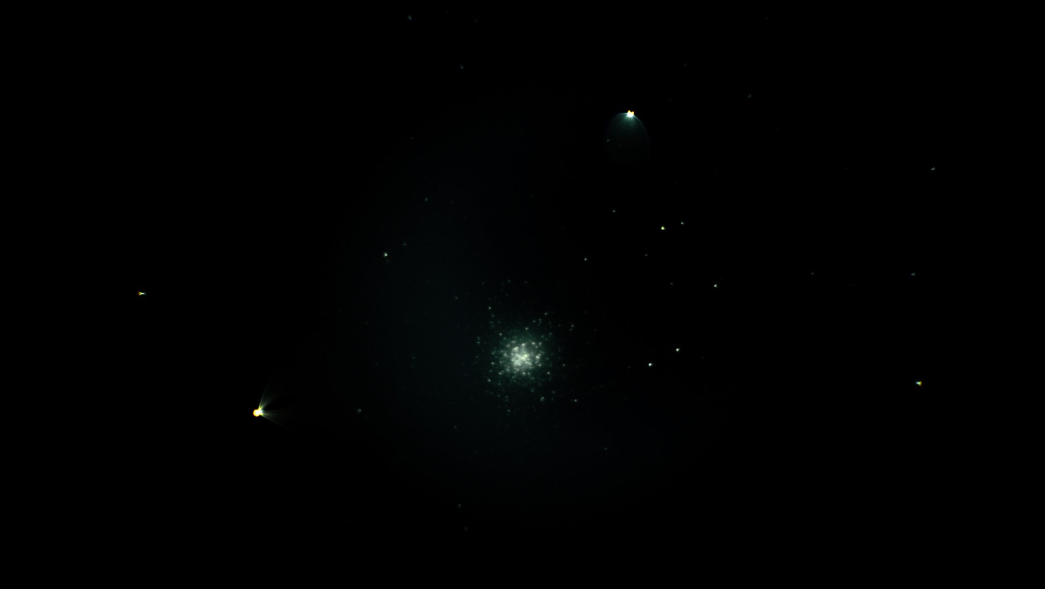

Pour ce que tu vois à l'écran :
- Tu pourrais avancer / reculer trèèèèès légèrement ton réducteur de focale (et donc, tout ce qui est collé dessus : la caméra avec), pour voir l'effet sur la forme de tes étoiles, sachant qu'avec ce réducteur, c'est connu que tu auras toujours des étoiles déformées sur les côtés. L'idée est de tâtonner pour trouver la position qui te permet les étoiles les plus jolies / moins déformées.
Soit tu bouges, tu stackes 2mn, tu regardes ce que ça fait... Soit tu tentes "en direct", donc sans le "live stack" de SC.
- Ensuite, note-toi les étapes à suivre pour régler ton histogramme, car là tout est "en vrac" ;) Le tuto est ici : viewtopic.php?f=30&t=2047
(d'ailleurs, si un modo voulait bien l'épingler en haut des tutos, car je le recherche toujours dans la liste qui s'allonge, ce n'est pas bien pratique ;) )
- Pense à indiquer un nom de cible, en haut de ta fenêtre : ainsi, tu retrouveras plus facilement très précieuses images dans ton dossier SharpCap... En fin de stack, tu peux sauver le "save as seen" (l'image telle que vue à l'écran, qui sera en png) et il est conseillé aussi de sauver le fits en 32bits, pour un éventuel traitement, plus tard.
Et nous faire des copies d'écran, comme tu as fait (ou en faisant "ImprEcran" sur ton ordi), c'est super ! Cela nous permet de voir ce que tu as fait, et donc de mieux te conseiller :)
Messages : 11932
attention photos pourries dobson 200/1200
Message par pejive » 15 juin 2022, 20:53
J'ai soumis l'image de M13 à Platesolve (Astap--> not found :mrgreen: ) qui a trouvé un champ de 67'x38'
Soit 1,05 "/pixel de 2,9 microns on en déduit que la focale est 570mm
La réduction est donc 570/1200= 0,475 soit un peu trop
Il faudrait pouvoir rapprocher légèrement le réducteur de la camera
S'il n'y a pas de bagues comme sur les Altair...alors pas de solution :(

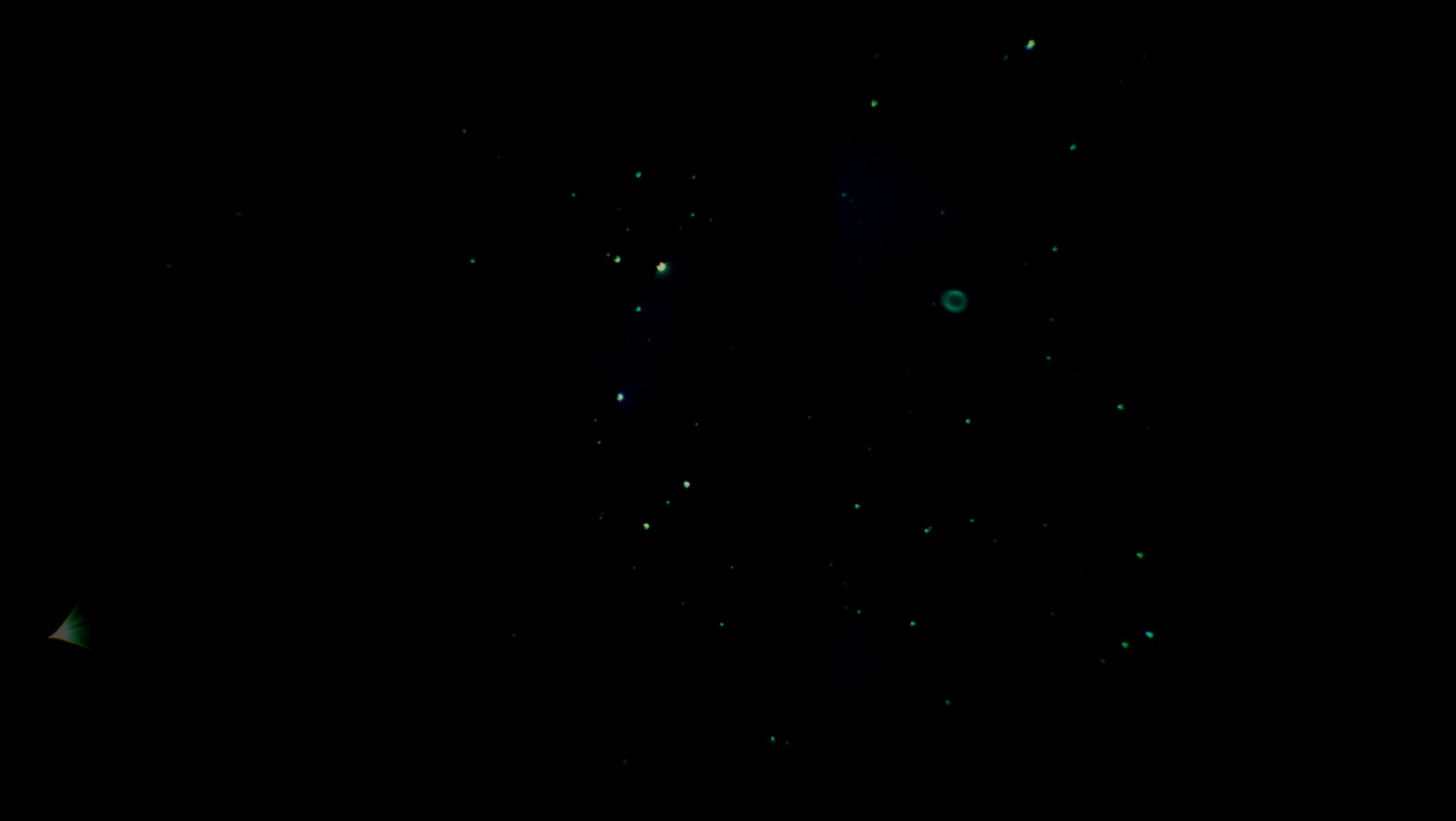

Photos retouchées dans GIMP
