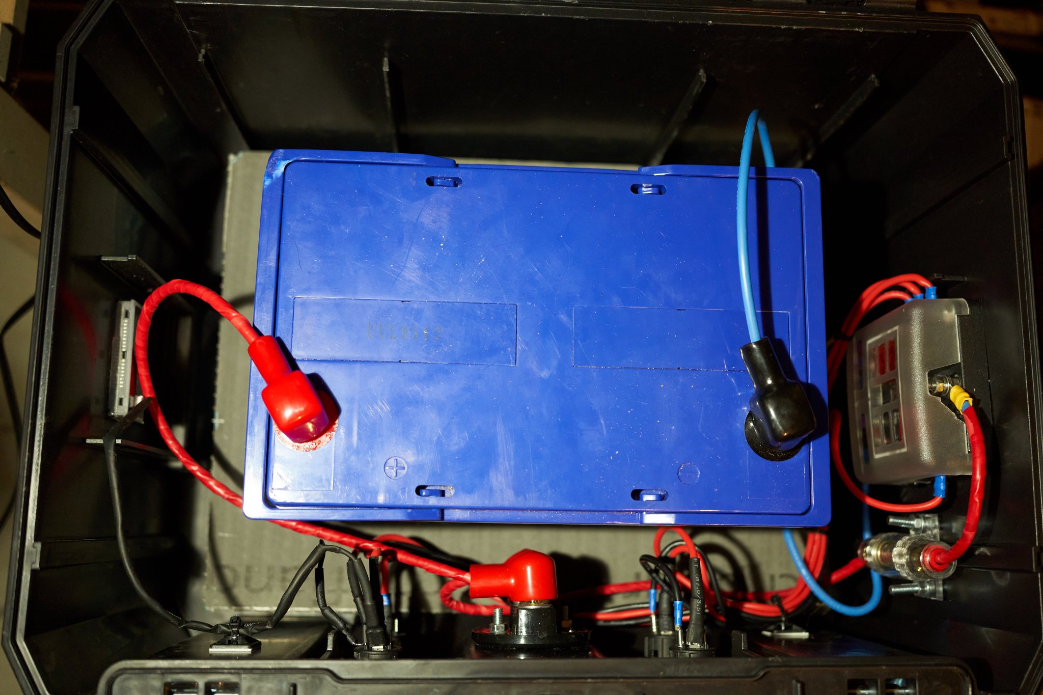

Message par Tête en l'air » 24 sept. 2022, 00:46
Vu le prix des batterie lithium, j'ai finalement décidé d'acheter une batterie au plomb/gel de 75ah.
C'est certes lourd mais plutôt que de perde un bras à acheter une batterie type lifepo4 , j'ai decider de le muscler pour porter celle ci .
J'ai acheté une caisse à outil dans laquelle j'ai installé un porte fusible , un afficheur sur le coté et en façade un coupe-circuit ainsi que 4 embases speakon ( nécessite une rotation pour brancher et debrancher le cable).
Voici la caisse sans la batterie avec le materiel installé:
Puis la batterie installé ( elle est callé au fond ):
L'afficheur sur le coté:
Puis la face avant :
C'est assez simple à réaliser , elle va servi à alimenter une eq6r, l'asiair (un mini pc va probablement suivre dans le futur ) avec camera/eaf et répartiteur pour alimenter entre autre les résistances
