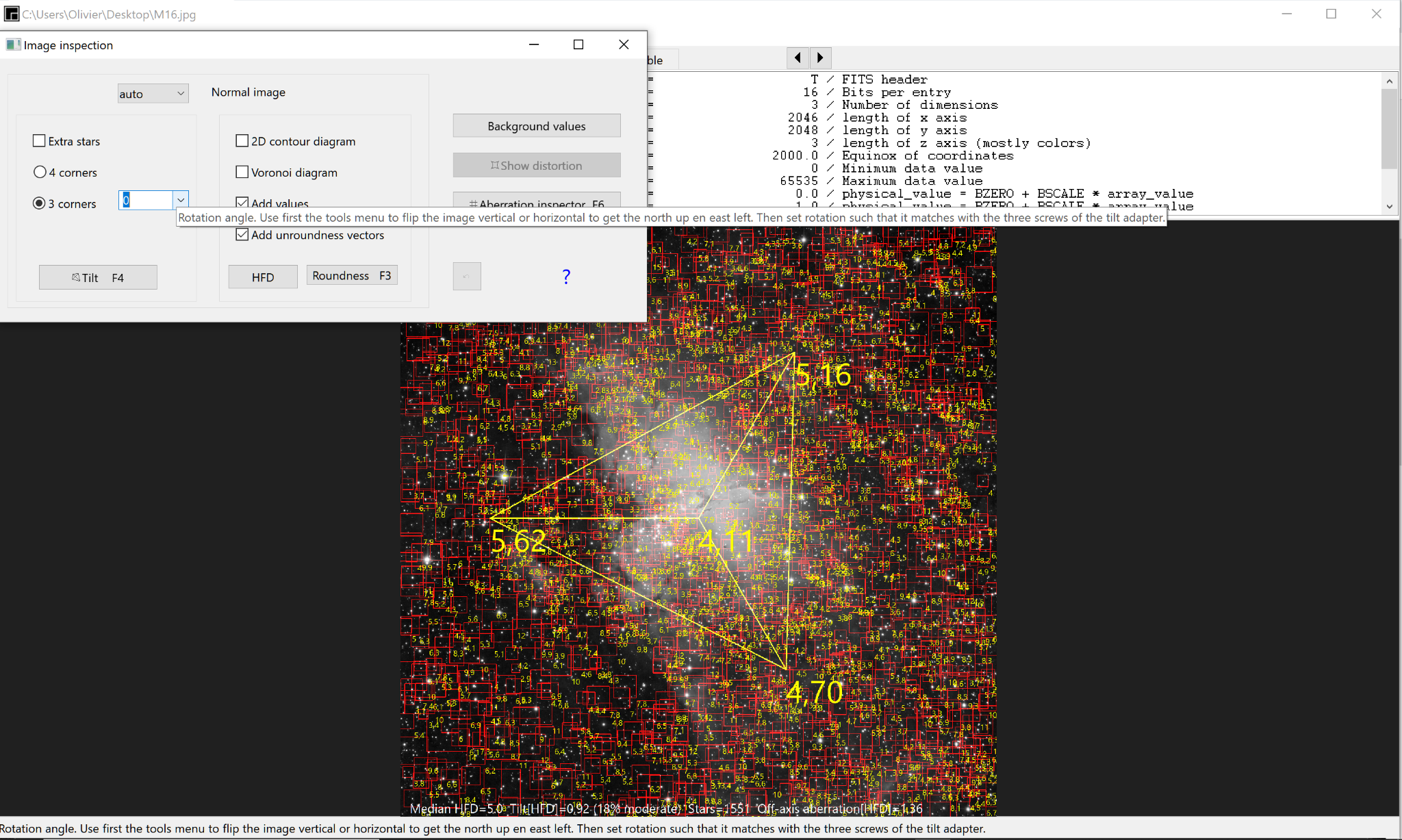

Le VA pomponné de fcouma
Message par Lavinch31 » 31 juil. 2022, 17:25
Déja confirmer que le tilt se situe au niveau du P.O .
Pour cela tu fais plusieurs prise d'image en tournant successivement ton train d'imagerie dans le P.O de quelques 10aines de degré . Si le tilt reste au même endroit sur l'image cela ne vient pas de ton P.O .....
Si le tilt du P.O est confirmé , tu peux par exemple utiliser ASTAP .
Dans Tools > Image inpection , tu peux visualiser ton tilt sur 3 point à 120° . Très pratique quand .............un P.O à 3vis de réglages à 120° :mrgreen:
La liste déroulante à coté de " 3 corners" te permet d'orienter la figure de tilt de manière à l'aligner sur les vis de ton P.O .
Il faut au préalable avoir la caméra bien orientée de manière à avoir une correspondance entre les points cardinaux de ta caméra et de ton image . Et on travail par itération à partir de captures unitaires de quelques secondes .
Sinon tu peux accepter de vivre avec ça car c'est pas dramatique non plus sachant que tu risques d'être rattrapé par la tenue mécanique de ton newton 150.
A reserver les soirs de pleine lune....
Messages : 3697
Message par fcouma » 31 juil. 2022, 18:50
31 juil. 2022, 14:43
je dirais les 2 mais c'est pas la mort non plus.
Sinon : caméra ?
Tout est vissé sauf le Maxfield dans le P.O Kepler qui est à serrage annulaire
C'est le cas sur mon PO Kepler
Tu peux réexpliquer ? :mrgreen:
C'est très sage 8-)
Message par Lavinch31 » 31 juil. 2022, 19:25
fcouma a écrit : ↑
Sinon : caméra ?
caméra ça m'etonnerai mais plus ce qui est entre le capteur et le P.O.
fcouma a écrit : ↑
en gros il faut que tu sois capable d'identifier à coup sûr sur quelle vis de ton P.O agir et le mieux c'est de faire correspondre le Nord/Sud/Est/Ouest ( ou Haut Bas Gauche Droite comme tu veux ) de ta camera avec ton image . Sinon on se fait des noeuds au cerveau très vite .
Si tu veux pour t'aider tu peux te repérer en défocalisant sur une étoile et tu fait passer un crayon ou même simplement ton doigt à l'entrée du tube , ca t'aidera a te repérer . ( comme quand tu fais ta collim sur étoile)

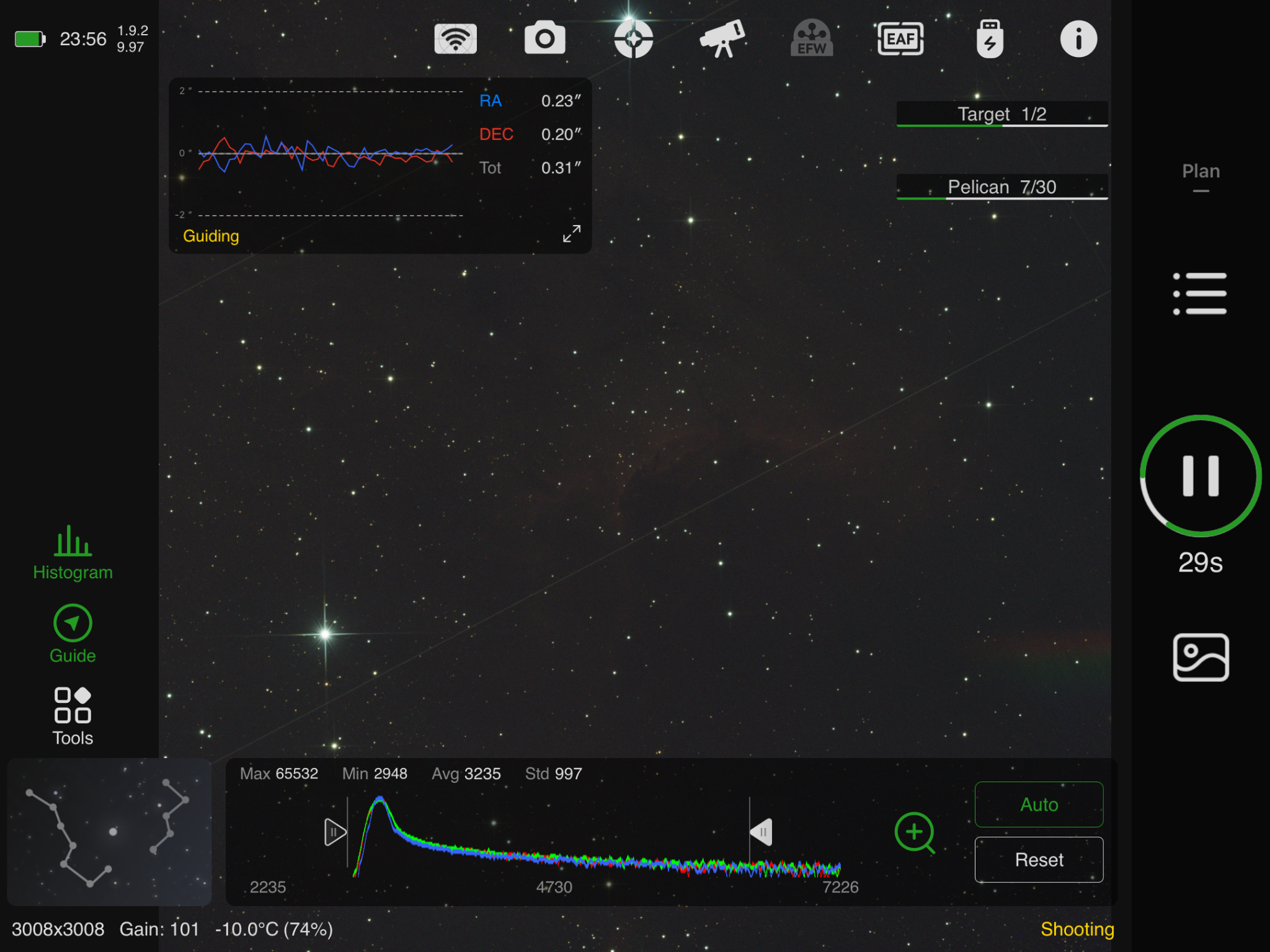

Le suivi sur le Pelican :

Message par fcouma » 27 août 2022, 22:35
Merci @kaelig
Pose de 30s sur Vega pour vérifier les aigrettes.
Bon @sebastien85 c’est pas parfait mais c’est pas mal je trouve. :D
