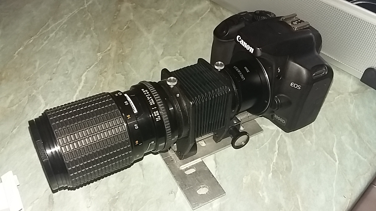

Message par Guimby » 10 oct. 2019, 13:31
@ouki j'ai fais quelques tests pour toi ce matin.
Je te mets ça ici ce sera plus facile a retrouver par la suite.
Pour faire de la macro, plutôt que d'acheter des objos dédiés qui coûtent un bras, je me repose plutôt sur les bagues d'extension m42 de mon grand père.
L'avantage, c'est qu'on peux utiliser de très bon objos et que ca coûte carrément moins cher !
Par contre attention a la profondeur de champ, c'est très court !
Ci dessous 3 tests avec 3 focales fixes différentes.
Pentacon 135mm, plus lentille raynox pour rapprocher encore un peu le sujet par rapport a ton besoin.
(en enlevant la raynox, c'est mon setup de prédilection pour la macro)
Pentacon 50mm
Revuenon 28mm
Et pour finir une photo des bagues d'extension, ainsi que de la raynox
Plus la focale sera courte, plus ton sujet devra être proche. Je ne sais paw quelle taille fait l'ecran que tu dois filmer, mais a partir de mes tests je pense qu'on peux assez vite définir ton besoin exact en optique pour pouvoir faire ton montage

Ah tiens je n’ai pas testé avec mon soufflet. Il faudra que le fasse à l’occasion si ça intéresse quelqu’un
Messages : 7671
Tests macro m42 pour Ouki
Message par ouki » 10 oct. 2019, 17:29
Bien sur que ca nous intéresse. ..
