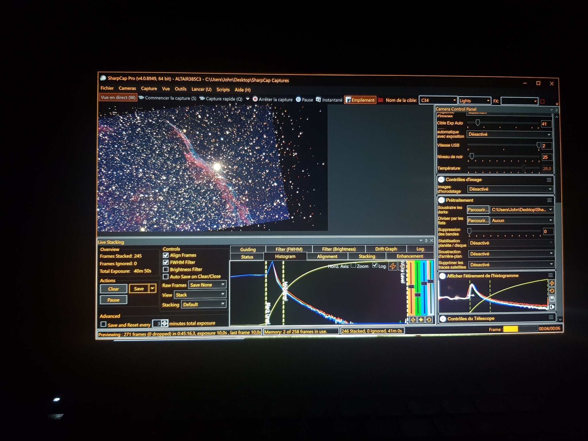

Message par Monkey Man » 17 juil. 2022, 01:41
Voici ma C34 de ce soir, comme vous le voyez j'ai beaucoup de rotation de champs.
Est ce que monter ma AZ GTI sur une base equatoriale limiteras ke problème ?
Merci à vous

Message par Monkey Man » 17 juil. 2022, 01:43
Photo a l'endroit c'est mieux !!

Message par Petit Astro » 17 juil. 2022, 08:31
Merci à vous
Oui, la table eq est justement faite pour cela. Ça te permet à la fois de supprimer la rotation dans les empilements et d’augmenter également la durée des unitaires (si tu le souhaites) au delà des 30s.
