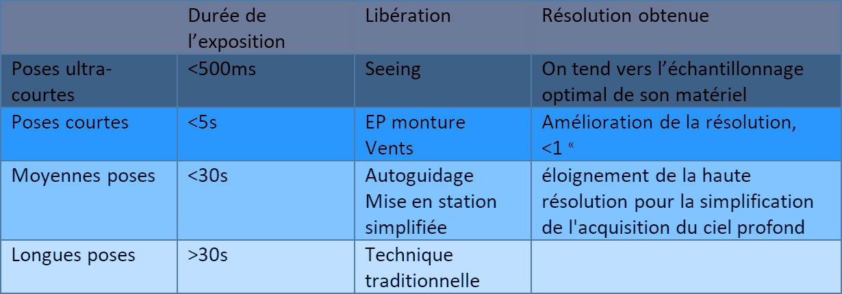

J'ai retrouvé le genre de tableau qui m'avaient plu :
J'imagine que ce sont des ordres de grandeur. Apres ca doit dépendre de beaucoup de variables.
Source : http://astrophoto17.eklablog.com/accueil-p508517
Dernière modification par soulearth le 19 juil. 2022, 13:02, modifié 1 fois.
