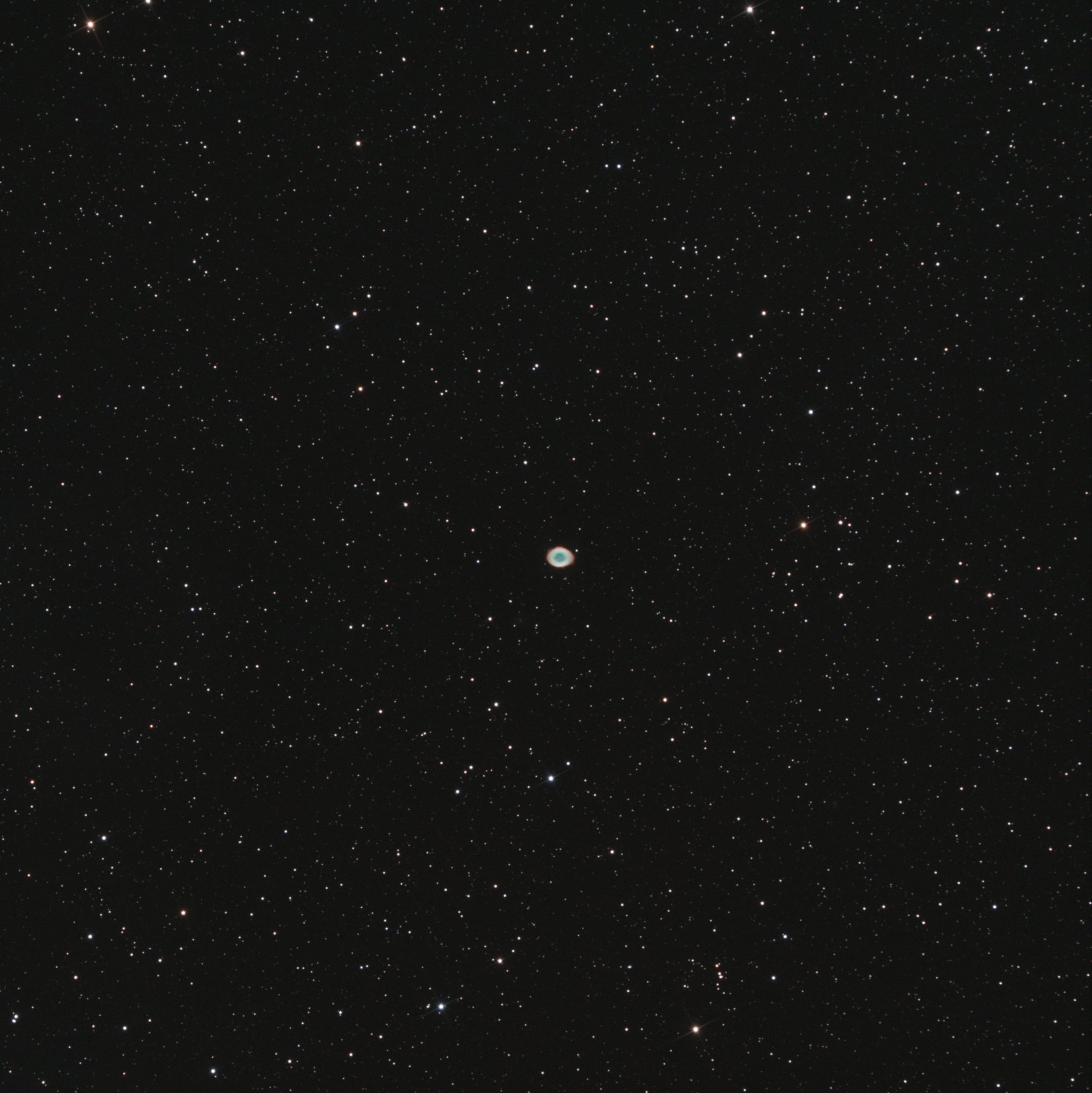

## 02/07/2022 ##
Petite obs rapide en début de soirée, juste pour faire fuir les araignées. Ce soir on fait simple.
### M51 ###
43 frames : 860s ( pas de flat )

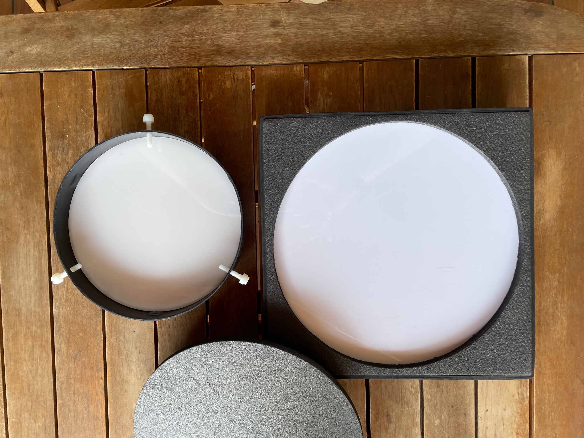

Après avoir constaté l'absence du flat, j'ai voulu en faire un... La tuile, le focuser empeche de poser la boite à flat. Je m'en suis sorti avec un équilibre instable suivi d'une chute de la boite ...
La boite ne passe pas entre le tube et le focuser... Et merd ...
### M27 ###
54 frames 1080s
Filtre L-pro
## Le croissant ##
Toujours un peu faiblard ce croissant chez moi ...
36 frames 720s
Toujours le filtre L-pro
## M27 ##
Et pour finir en beauté a peu prêt au moment ou le ciel commence a être réellement noir ...
80 frames : 1200
Filtre L-pro
Petite obs rapide et sympa avec un ciel bien moyen mais trop tot, objets bas, enfin le but n'était pas de faire de la performance et sur ce point c'est assumé et réussi :mrgreen:
Par contre la boite a flat, c'est une super grosse tuile, faut que je trouve une solution. Point positif le focuser tourne bien mais ne pas avoir de flat, c'est super chiant et c'est clairement visible sur les images de la 533. En plus, mon flat en mode équilibre et boite a flat inclinée + chute m'a fait un flat qui surcorrige. Clairement c'est pas viable.
VA de soulearth à dos d'EQM-35 et 130 PDS
Message par clouzot » 02 juil. 2022, 12:26
C’est quoi la marque de cette boîte à flats ?
J’ai eu le souci avec ma Lacerta qui rentrait en collision avec le chercheur (placé très en avant pour équilibrer).
La Geoptik que j’ai pour le C6 est nettement mieux fichue
Messages : 8884
Message par soulearth » 02 juil. 2022, 12:29
C'est la boite a flat en impression 3D de chez Azur3D Print. Je ne leur jette pas la pierre car elle était franchement pas chère et jusqu'a ce que je prenne l'idée de mettre un focuser, elle était parfaite. Je vais le contacter pour savoir si y'a moyen de m'en faire une sur mesure. Sinon ce sera la quete d'une boite de marque aux dimensions adéquate, mais alors j'ai peur de prix ...
Message par clouzot » 02 juil. 2022, 12:33
Quasi sur qu’une Geoptik fera le job. L’épaisseur est vraiment super limitée
Messages : 8884
Message par soulearth » 02 juil. 2022, 12:40
Effectivement, la geoptik c'est tout fin, ca passerait. Bon déjà il existe une solution. Je vais voir ce que me répond vincent. Des fois qu'il puisse me proposer une solution a pas cher.
Message par Olivier-Fantasy » 02 juil. 2022, 12:41
Sympa tout ça !
soulearth a écrit :
02 juil. 2022, 12:07
Ta monture devrait pouvoir tenir des poses de 60s ? Déjà, ça irait mieux (et quand le budget y sera, un petit filtre kivabien, genre L-enhance ou L-extreme, et tu verras qu'il sortira mieux, ce Croissant).
Message par clouzot » 02 juil. 2022, 12:43
Oui. La Geoptik n’est pas aussi accessible que ce que fabrique Azur3D. Gaffe aussi au connecteur 12v : c’est du 2.5mm, pas du 2.1mm, d’où l’adaptateur qui est sur ma photo
Messages : 3649
Message par fcouma » 02 juil. 2022, 13:37
Même problème pour moi : l’EAF dépasse du tube mais comme j’utilise une tablette lumineuse réglable , ça passe finalement
De plus le PO Kepler deporte un peu plus l’EAF donc ça passe

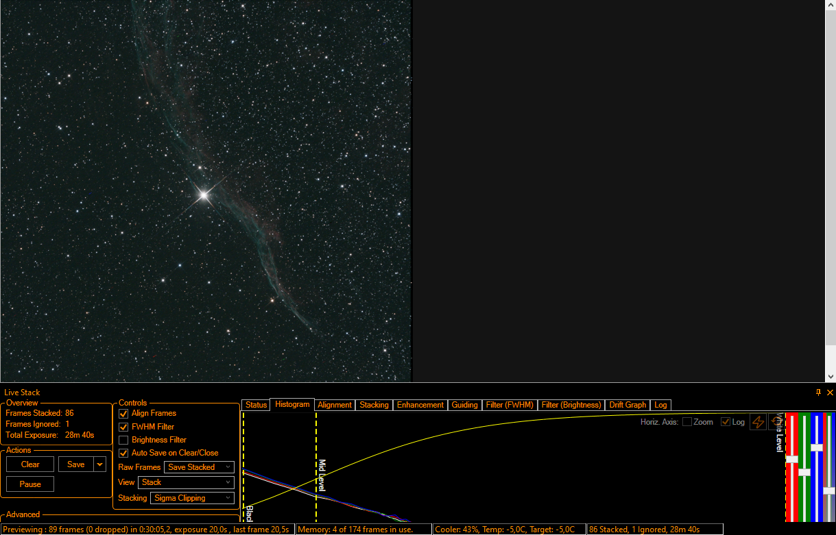

Bonjour tout le monde,
Hier j'ai fait une session mi visuel mi VA. Je ferai un CROVA en bon et du forme quand je serai moins dans le paté.
Par contre j'ai un truc qui me tracasse. Je n'arrive pas à l'expliquer.
J'ai la tronche de mon histo franchement toute pourrie après application du dark:
Avant dark
Apres dark
Il n'y avait pas de filtre.
J'ai fait quelques test, pour arriver a decoller l'histo il fallait pousser a 80s d'expo.... Je comprends pas. Je n'ai jamais ce comportement avec la 533 d'habitude. Vous avez une idée ?
Message par Lavinch31 » 31 juil. 2022, 13:20
soulearth a écrit :
31 juil. 2022, 12:00
une nuit sans lune dans un endroit du ciel pas trop impacté par la pollution lumineuse ?
viewtopic.php?p=104296#p104296
Ca ne me choque pas perso , j'avais le meme genre d'histo avec la 533.
Montes le gain d'avantage à défaut de pouvoir/vouloir augmenter le temps de pause .
Messages : 8884
Message par soulearth » 31 juil. 2022, 13:31
Exactement. Nuit sans lune et le ciel est encore correct dans ce coin. ( c'est meme mieu qu'avant, le patelin a coté éteind maintenant son éclairage )
Ben merde, j'ai bien galéré pour une simple connerie ... Quel bleu !
Messages : 8884
Message par soulearth » 31 juil. 2022, 17:21
Vous pensez que mes sub sont récupérables où je peux les balancer directement du coup ?
Message par Lavinch31 » 31 juil. 2022, 17:27
la 533 a un bruit de lecture très faible .... tu peux les récuperer sans soucis tu auras du signal .
Message par Falconpage » 31 juil. 2022, 20:08
Avant dark
Apres dark
J'ai le même type d'histo avec ma 294, j'ai cherché puis compris que mon ciel est plutôt bon, sans lune l'histo est comme le tient.
Message par Falconpage » 31 juil. 2022, 20:12
Perso ça ne m'a jamais dérangé, est ce bien ou mal, je ne sais pas :)
Message par Falconpage » 31 juil. 2022, 20:17
J'ai le même pb que toi après avoir mis mon focuser : j'ai cette boite à flat :
J'ai décollé la mousse qui forme le cercle pour obtenir une boîte à flat carré mais à bords fins qui passe entre le focuser et le tube.
Il faut juste placer le tube au zenith pour faire les flats.
Messages : 8884
Je pense que vous avez raison. L'association de l'arrêt de l'éclairage du patelin d'a côté et la nouvelle lune m'a permis de bénéficier d'un sacré ciel. Franchement c'était agréable et je vais pas m'en plaindre ( le pied ) mais du coup mes gains/expo/ dark et compagnie... Plus rien n'était vraiment adapté.
Message par Lavinch31 » 31 juil. 2022, 21:12
en mode VA on s'en moquer un peu par contre en astrophoto on essaye d'exploiter tous le signal utile.
Si tu es sous exposé , tu auras du signal noyé et perdu dans le bruit de lecture de ta caméra , tu seras pas capable de dégager du fond de ciel les signaux les plus faibles ( c'est un peu ce que l'on cherche en astrophoto) .... Avec une 294 c'est d'autant plus pénalisant car on sait qu'elle n'est pas aussi propre qu'une 533.
Si tu as deja entendu parler de la règle des 3 sigma ... on y est .

## NGC6781 ##
86 frames 1290s
Mais c'est quoi cet histo de merde ... Je bataille comme un forcené pour obtenir un visuel qui me plait.
D’ailleurs le ciel est magnifique ... Et moi je bataille pour une obscure raison devant mon pc. Franchement quelle idée...
