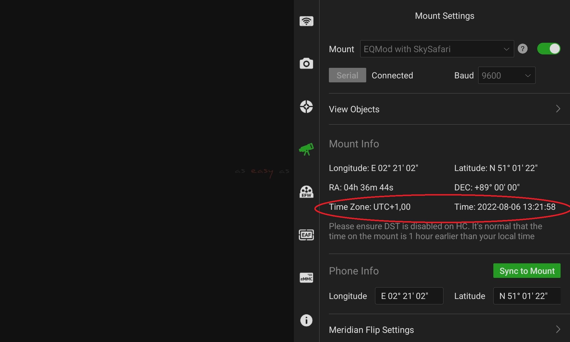

Message par Tanguy » 06 août 2022, 15:54
hello
avant cette nuit j'ai testé le copie écran sur android et j'ai trouver une anomalie dans ma config asiair.. l'heure en registré sur la monture est utc +1 alors qu'on est en utc +2 et le time lue au moment de screen shot 13h 21 sur la monture alors qu'il était 15h40 en réel .. c'est important ?? je ne doit pas remettre la monture à l'heure .. pour être cleen ?
la longitude et latitude correspond bien à ma localisation GPS .. mais normalement pas d'importance pour la PA mais le décalage de l'heure peut être !! non ?

Message par soulearth » 06 août 2022, 16:01
Je n'ai pas d'asiair mais le réglage de l'heure est général important. En 1h ou 2h le ciel tourne. Avec une erreur de ce genre ton goto va pointer a côté. Et si il est vraiment trop a côté le platesolv risque de peiner à se retrouver. Clairement tu t'éviterait des ennuis a être a l'heure.
L'idéal c'est d'utiliser la même référence de temps partout. Mais je ne sais pas comment c'est guaulé chez asiAir.

Message par Tanguy » 06 août 2022, 16:09
je le pense aussi clairement, l'heure est primordiale pour le calcul de la position des étoiles pour le soft .. je vais reconnecter la raquette sur la monture et mettre ça au propre .. une épine en moins .. je n'ai pas utilisé le matos depuis 8 mois ..

Message par Tanguy » 06 août 2022, 16:41
j'ai modifié la date et l'heure sur la monture .. quand je connecte la date est l'heure est correct .. mais quand je vais dans mount setting rien n'a changé .. et ce message dont je ne comprend pas la teneur "please eusure DST is disable on HC" what is DST "date saving time " je suppose mais HC ?? il y a plus de 2h de décalage !! pas bon ça.. peut être HC veut dire hand control la raquette de skywatcher .. il faut que je trouve ce DST dans les menu

Message par clouzot » 06 août 2022, 17:33
Oui HC c’est handcontroller, ta raquette

Message par Tanguy » 06 août 2022, 17:47
bon rien y fait ..j'ai modifié plusieurs fois sur la HC .. la date reste bonne mais utc reste toujours a +1h et le time est 2h en retard par rapport à l'heure réelle .. peut être un bug du soft sur l'inscription l'affichage sur la fenêtre mais bon si tous les autres utilisateurs y arrivent ce bug se saurait.. ce n'est pas le problème qui m’embête.. pour info j'ai la version 1.9.1 (9.97) .. seulement à la connection sur le wifi de l'asiair .. l'heure est correcte .. donc je penche sur un pb d'affichage mal rafraichis.. mon pb n'est pas là

Message par steph37 » 06 août 2022, 18:35
DST c'est daylight saving time la question c'est : est-ce qu'on doit gérer l'heure d'été ou pas

Message par steph37 » 06 août 2022, 22:50
En lisant ta copie d'écran de l'asiair, je comprends que DST doit être sur no au niveau de la raquette

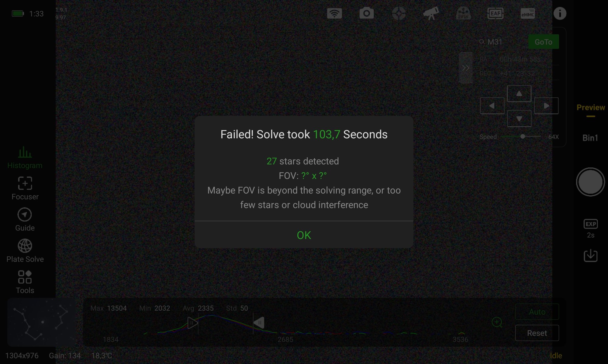

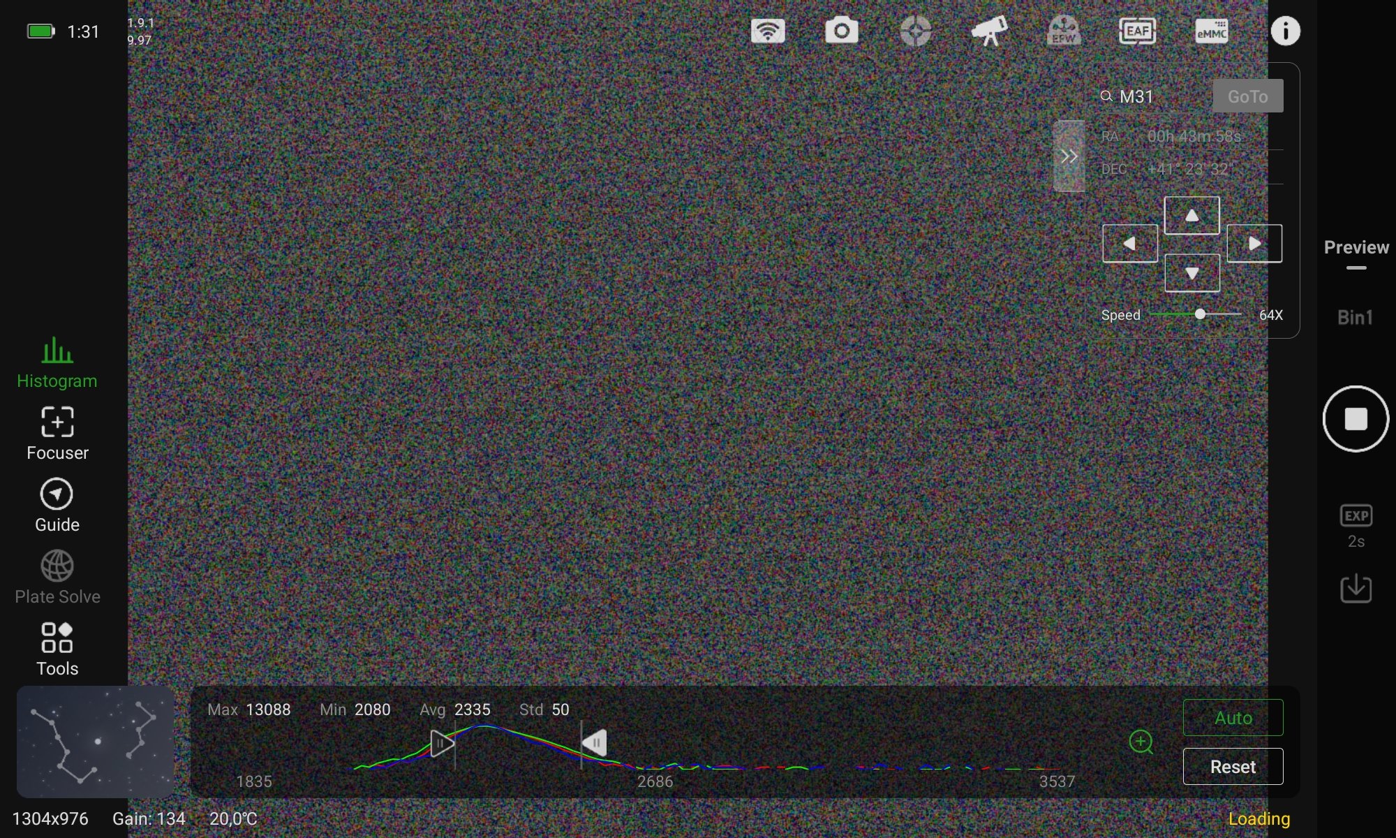

Message par Tanguy » 07 août 2022, 08:50
Hello
voici les captures écran de cette nuit vers 2h du matin - aucun nuage
failed solve gain moyen - 2sec - FL 600mm
failed solve gain moyen 10 sec - fl 500mm
failed solve gain moyen - 2sc FL 0
preview gain moyen 2 sec
preview gain moyen 2sec
preview gain maxi 2 sec
pour résumé je ne vois strictement rien !! que des parasites
