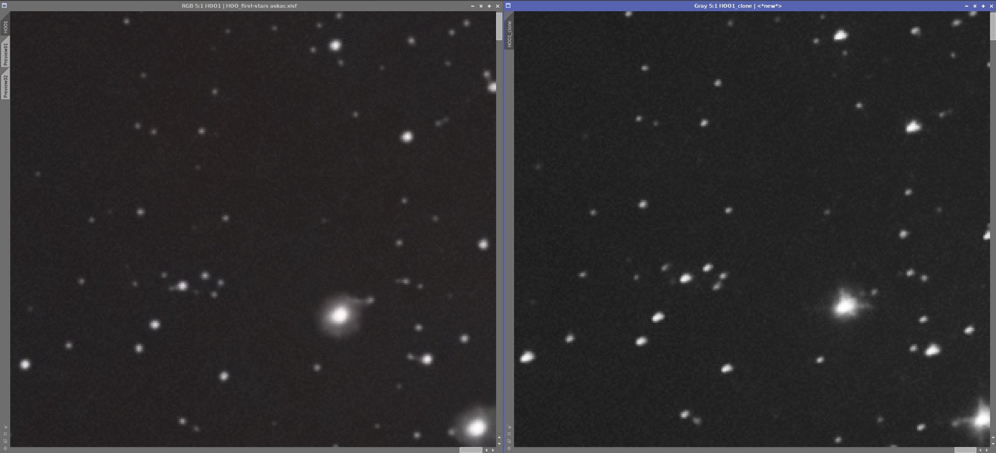

Ensuite, j'ai joué un peu, je suis partie de 3x40mn RGB avec la lunette (72/400 F5.6), je ferai un post à part mais avec cette formule optique, les étoiles sont des billes dans les coins d'un capteur APS-C, j'ai donc essayé de "substituer" les étoiles prise à F3 par les étoiles prises à F5.6
Pour faire court, ça marche assez bien avec la grosse limitation suivante : les étoiles à F5.6 "bavent" et diffusent plus; avec le stretch, la perte en résolution est visible. Avec le Lacerta, le piqué est bien meilleur.
Sinon, j'ai constaté que la déformation sur le plan focale, n'est pas du tout la même, le décalage dans les coins des étoiles est trés visible entre les images
Je vous montre des exemples de ce que ça donne entre les deux en allant dans le coin "le pire" du stack final (en haut à droite). Vous verrez que je n'ai pas passé de temps à me débarasser des aigrettes des étoiles les plus brillantes au centre :whistle:
La full avec ces étoiles, un gros zoom montre l'empatement des étoiles brillantes :
Et un crop 2000x2000 avec les 2 versions pour voir en direct :

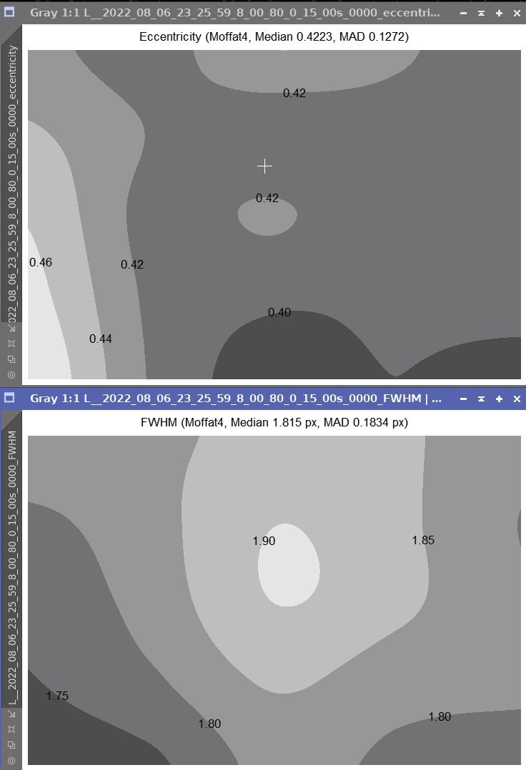

La suite du week-end : les premières lumières de ma nouvelle lunette grand angle : Omegon 72 / 400, c'est exactement le modéle Askar FRA400 sauf qu'il y a un logo Omegon dessus
Je fais faire un post à part pour les retours mais je peux d'ore et déjà dire que je suis trés content, c'est exactement ce que je recherchais : simple, plug and play avec un champ trés propre.
A F5.6 et un capteur APS-C, c'est normal pour une formule optique qui doit supporter le Full Frame mais bon, on peut avoir des mauvaises surprises ...
En guisee d'amuse bouche, les coins du capteur sur une prise unique de 15 secondes avec l'analyse PI puis les coins en luminance du stack complet de M31
je vous passe la prise de Flat avec mon écran a Flat que j'utilisais sur mon Dobson 300 ;)
A part pour les éventuels donut, pas besoin de Flat dans cette configuration.
