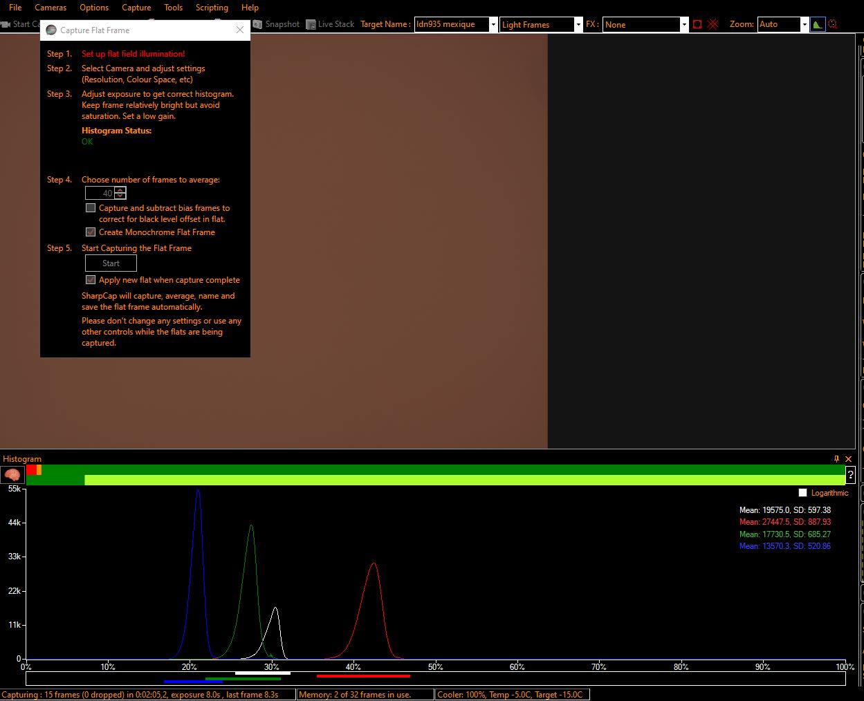

Message par bemo47 » 26 oct. 2019, 00:22
oui, mais c'est bien rouge, quoique sur cette zone c'est pas anormal...
par contre pour mes flats je sais pas trop... dois je les faire en monochrome, il a pas l'air d'aimer en couleur...
et dois je équilibrer les couleurs ou laisser tel quel, cf la capture de mes flats en cours....
