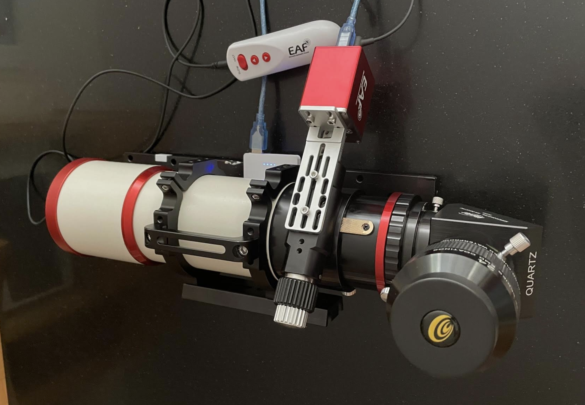

EAF ZWO monté sans pb, il y a des filetages prévus pour ça. Avec ma configuration RAF + OAG-L + ASI2600 de ZWO, j'ai un ensemble fixé-vissé de 55mm de backfocus qui se passe d'un tube à un autre avec un filetage M48 en entrée, le changement se fait assez facilement, son grand "défaut" ? C'est trés lourd pour une lunette !!!
J'ai donc monté la lunette sur une grande platine Losmandy sinon impossible d'équilibrer avec la petite Vixen, il y a trop de poids sur l'arrière, le contrepoids de 10kg de la CEM70 est tout en haut, mais ça tient !

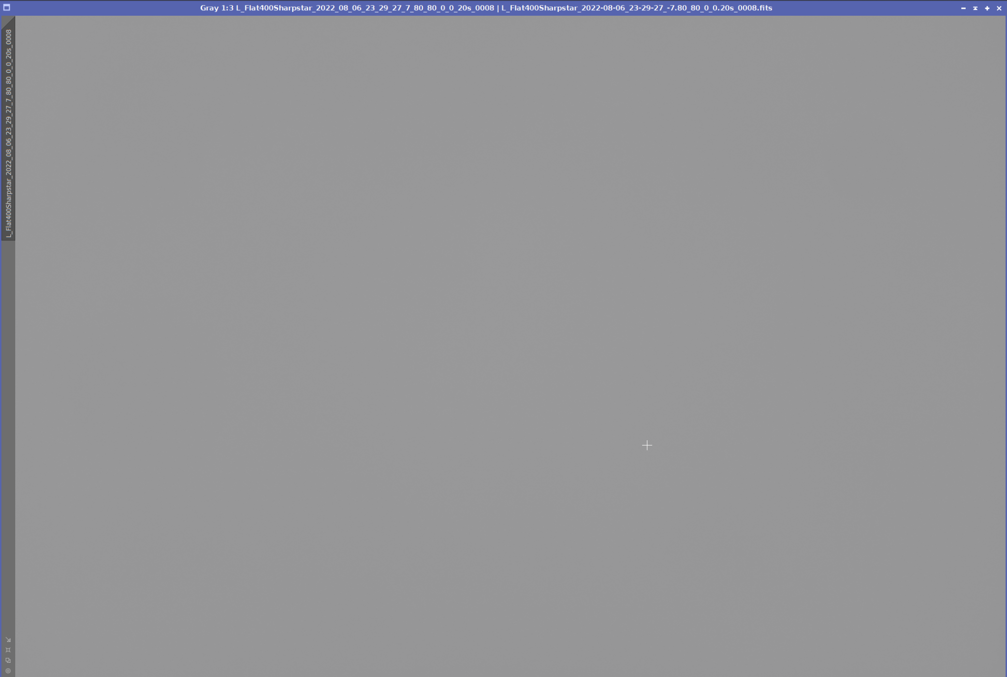

Ca me fait du bien, c'est exactement pour ça que j'ai acheté cette lunette : pas de prise de casque, je sors, je shoote, et c'est bon ;)
Avec quelques talents d'équilibriste, je pose mon masque a Flat poru Dobson 300 sur cette pauvre 72/400 qui ne m'a rien demandé et là encore, il se confirme qu'un APS-C sur cette formule optique, c'est large : valeur dans les coins 0.597 et valeur au centre 0.607

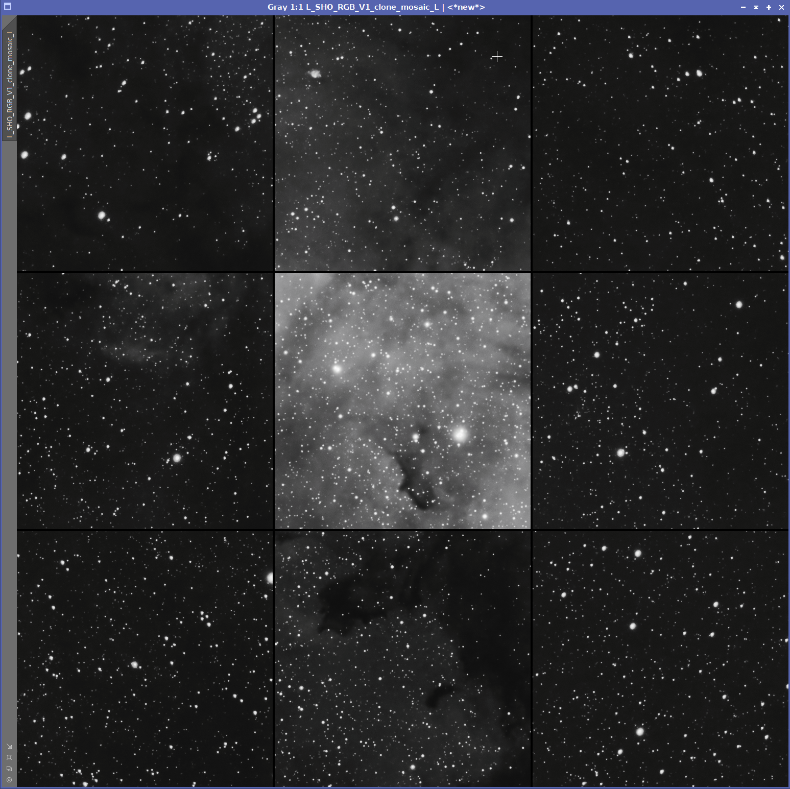

Pour finir le stack final de M31 en 90x20x20x20x1mn, d'abord les coins :
Puis la full :
En conclusion de cette première sortie : je suis trés content de mon choix, j'ai acheté cette lunette pour ça : un champ propre sur de l'APS-C sans se prendre le casque. Avec NINA, l'arrivée d'un nouvel équipement, sa configuration et le lancement des acquisitions est vraiment simple, même avec une mono.

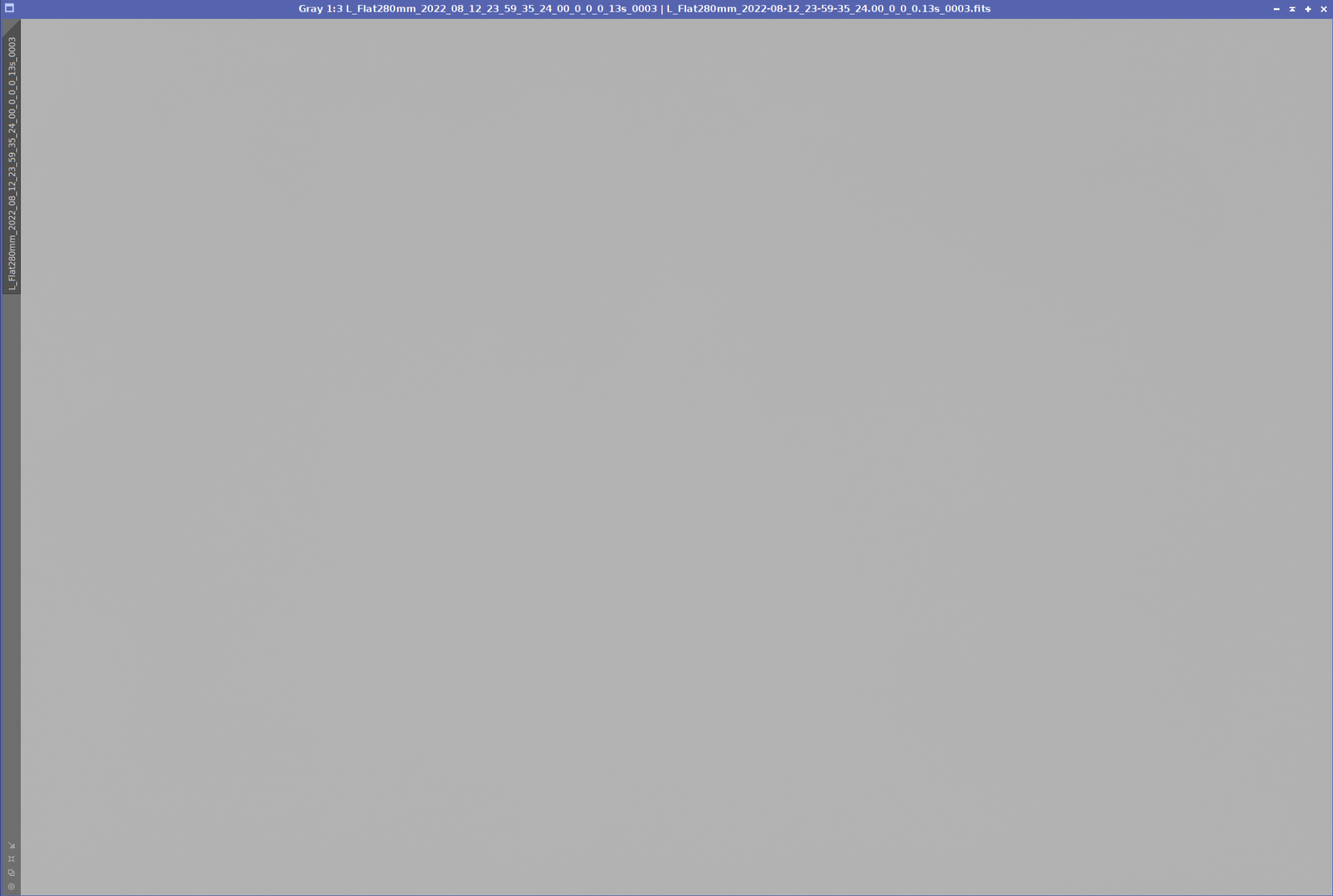

Et NINA a du mal à trouver la MAP auto sur le R d'ailleurs. J'ai vérifié tout ça avec le Bahtinov tellement ça m'a surpris
Mais la grande question que vous vous posez tous ... c'est la qualité du champ. C'est pour ça que je vais commencer par vous parler d'une série de flat que j'ai fait pour valider :lol: :lol: :
0,71 au centre pour 0,70 dans les coins, ça reste trés satisfaisant de ce côté là.

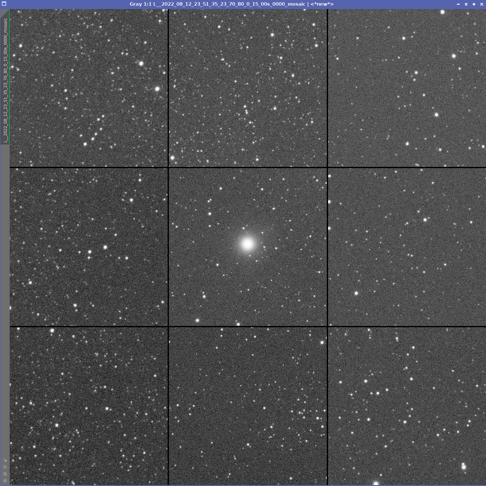

Venons en au champ, voici un stretch de 15secondes sur le L dans le cygne, c'est Sadr au milieu
Et les coins :
L'analyse FWHM / Excentricité de PI :
Alors oui, ce n'est pas aussi propre qu'à 400mm mais je trouve ça vraiment trés bien, d'autant que pour le peu de temps que je viens de passer là dessus, le problème, c'est surtout la MAP et une MAP automatique assez précise et reproductible car à 10 pas prés, les étoiles dans les coins changent leur sens d'étirement d'axial à transversal, pour l'instant et ces premiers moments d'utilisation, ce qui me limite, c'est ma capacité à être bon sur la MAP

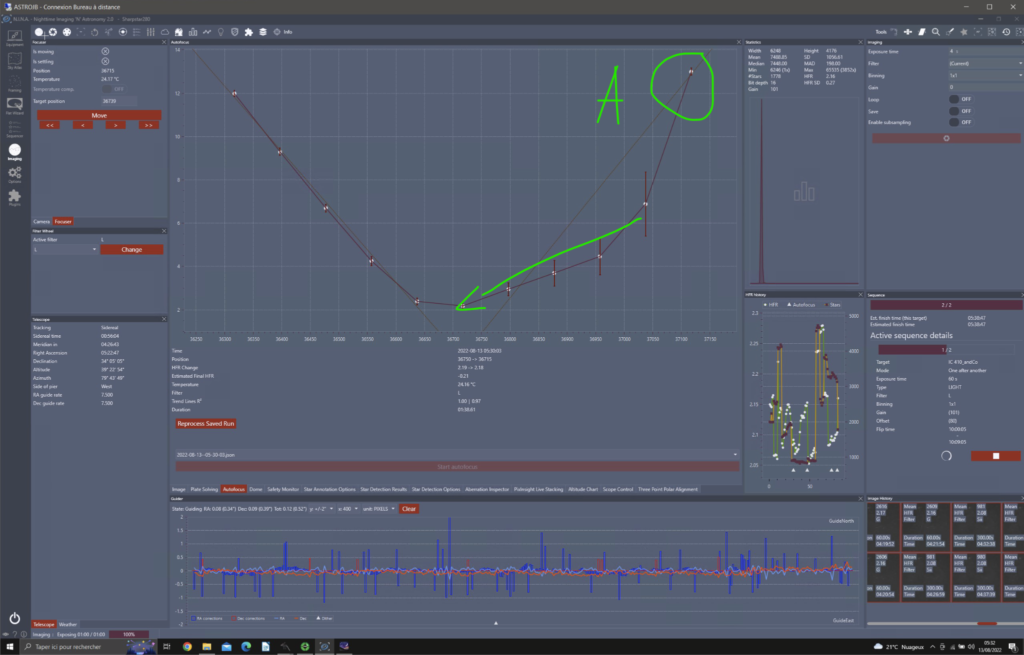

contrairement a la courbe à 400mm, ici la courbe ressemble à ça :
elle n'est pas du tout symétrique et le point A que j'ai entouré, je l'ai obtenu en passant mes réglages à 5 pas de 80 pour les extrèmes, généralement, 5 pas de 40-50 suffisaient.
Sans ce point, l'extrapolation de NINA n'est pas la même sur la pente (qui ressemblerait plutôt à celle en vert) et le point de focalisation bouge facile de 30-40 pas !!!
Si je veux optimiser à cette focale, j'ai donc du boulot avec la MAP et les offset de filtre précis car ce n'est pas 3 moyennes successives qui vont me donner une bonne valeur !
