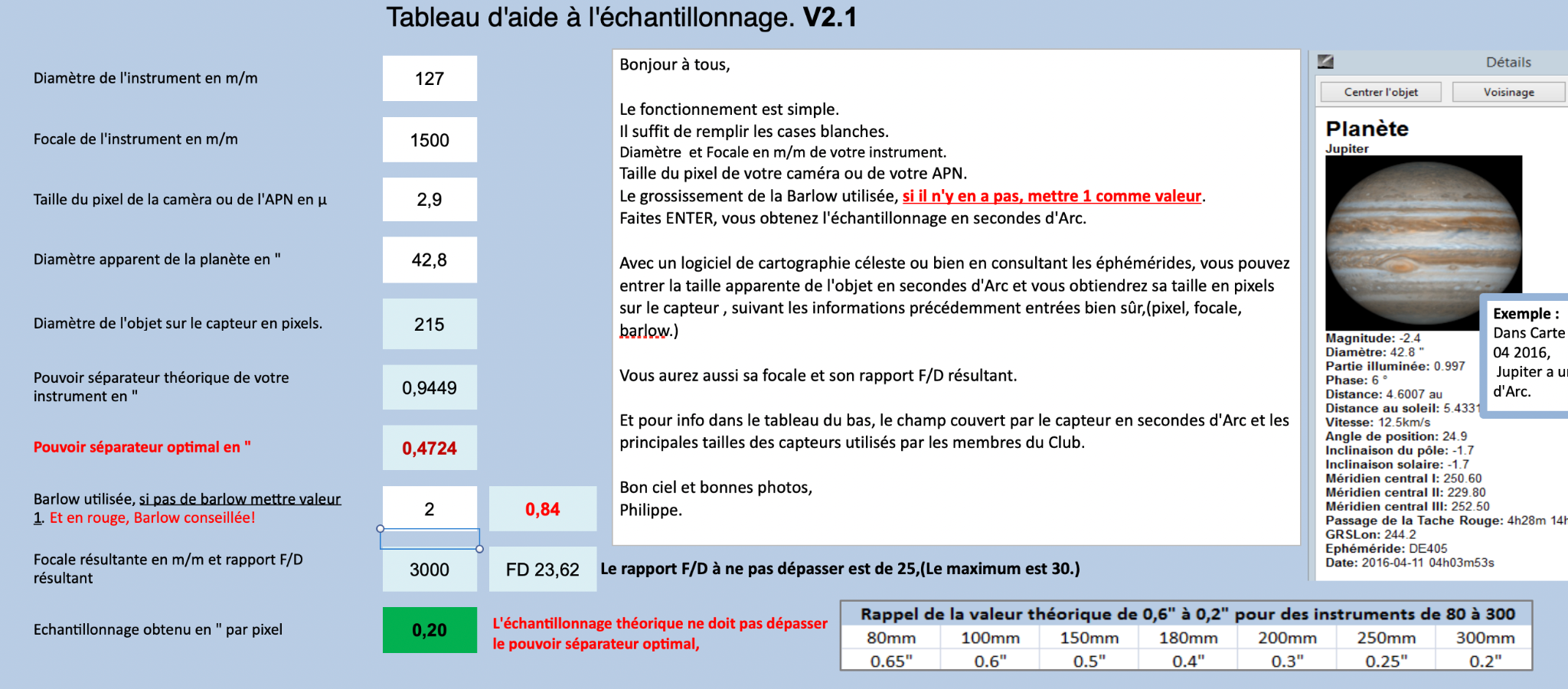

Tu connais cette feuille de calcul ?
Calcul_echantillonnage_Version2_1.xlsx
(251.59 Kio) Téléchargé 94 fois
A priori, sans barlow, avec la 462 ou la 290, tu sembles "dans les clous" :
Avec une barlow x2, tu frôles le maxi (limite à f/d:25, ensuite l'image devient cracra, je l'avais vu sur un site, je ne sais plus où)...
Et avec une barlow x3, c'est mort, tu dépasses le f/d 25 :
Pour être sûr, il faudrait connaître le diamètre apparent de Jupiter, actuellement.
Là, j'ai laissé à 42 et quelques, qui était indiqué comme "moyenne"...

Arf oui j'ai ce tableur en stock, je l'avais complètement oublié...
