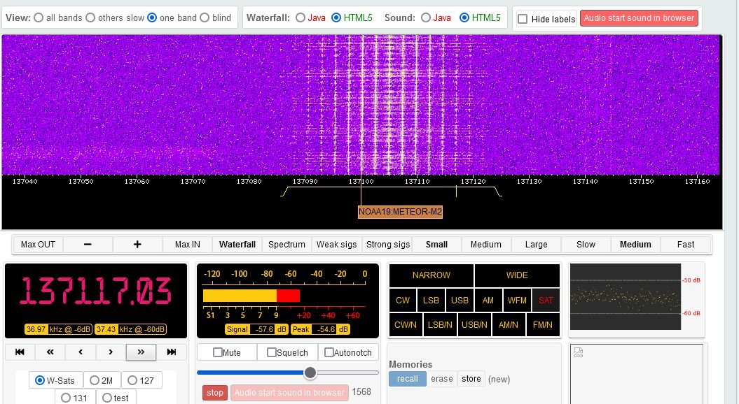

Message par pejive » 22 août 2022, 17:49
Finalement je suis allé faire un tour à....Mourmansk !
Bien reçu noaa18; j'ai enregistré mais aucune idée de l'endroit ou se trouve le fichier :mrgreen:
Affaire à suivre...

Message par pejive » 22 août 2022, 18:13
J'ai trouvé trop tard qu'il fallait recliquer sur le bouton pour downloader le fichier son; je l'ai fait mais trop tard pour noaa19.
Avec çà je ne sais même pas comment on peut enregistrer directement le son des haut-parleurs :(
Je vais me préparer pour le prochain passage.
noaa-apt a accepté de décoder le fichier pourri; visiblement ce n'est pas la France :D
J'ai réussi à faire le platesolve :) :dance:

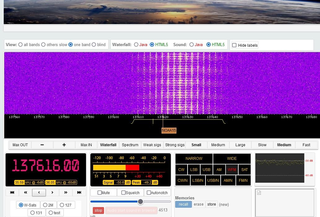

Message par pejive » 22 août 2022, 19:35
2e tentative sur noaa18
Cette fois j'ai récupéré le fichier. Bien décodé par noaa-apt mais çà ne passe pas dans WxtoImg, sans doute mauvais rapport s/N
(et tout le début du passage est dans l'ombre)
Mais c'est déjà mieux

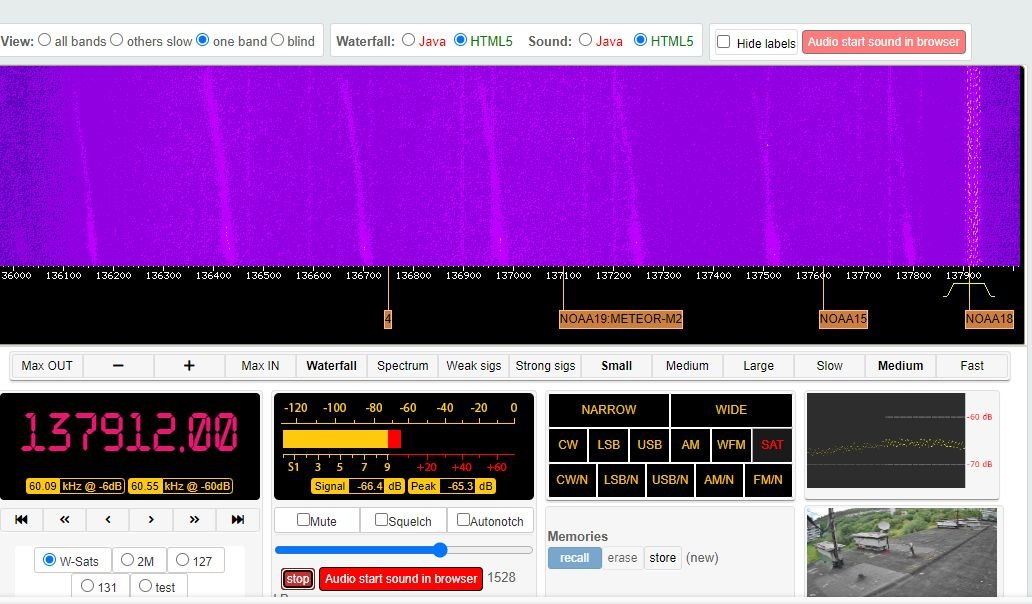

Message par pejive » 23 août 2022, 08:04
en léger différé depuis notre station de Murmansk :D
noaa15 de 07h30
noaa19 de 07h40
Dans WxtoImg il faut penser à changer le "ground location"
J'ai enregistré avec une bande passante plus réduite; le signal est encore très bruité; mais on ne peut pas agir sur tous les réglages du récepteur (ni sur l'orientation de l'antenne :) )

Message par pejive » 23 août 2022, 17:53
En mettant le "squelch" on élimine le bruit de fond; le signal est plus propre
noaa15 de 17h30 (hvct)
noaa19 de 17h40 (hvct)

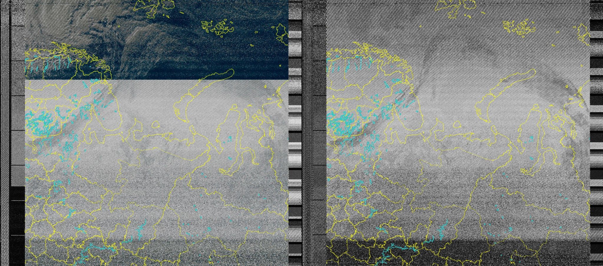

Message par pejive » 24 août 2022, 12:38
noaa19 de 12h15
seul le canal infrarouge est propre. WxtoImg a du mal à placer correctement le "map overlay" :D
On dirait qu'il y a un effet miroir sur une partie de l 'image ?

Message par pejive » 24 août 2022, 14:33
noaa18 de 14h
un peu plus simple avec le Groenland à gauche
noaa19 de 14h10; WxtoImg est perdu :mrgreen:
version noaa-apt

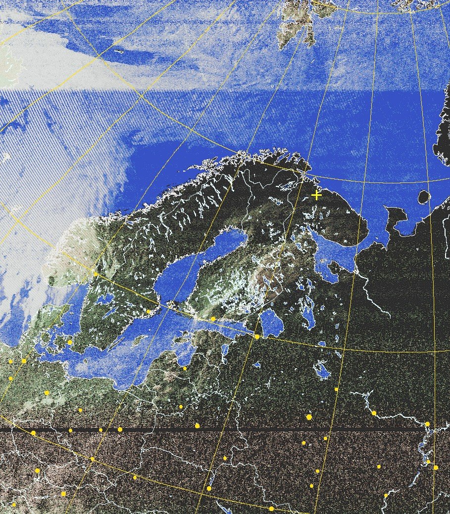

Message par pejive » 27 août 2022, 07:46
noaa15 de 07h30 depuis Murmansk, en multispectral

Message par pejive » 27 août 2022, 11:51
noaa18 de 11h40 passage à la verticale de Murmansk

Message par pejive » 29 août 2022, 08:18
noaa19 de 08h00
après post-traitement dans Astrosurface :D

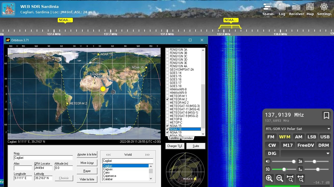

Message par pejive » 29 août 2022, 11:50
Essai avec un WebSDR de Cagliari; l'interface est peu pratique; pas moyen de mettre le squelch auto, trop énergique;
il faut enregistrer en passant par Audacity
Le résultat n'est finalement pas si mauvais, sauf impossibilité de bien caler le map overlay à droite.
(les coupures correspondent à mes tentatives d'enclencher le squelch)
Multispectral avec précipitations
