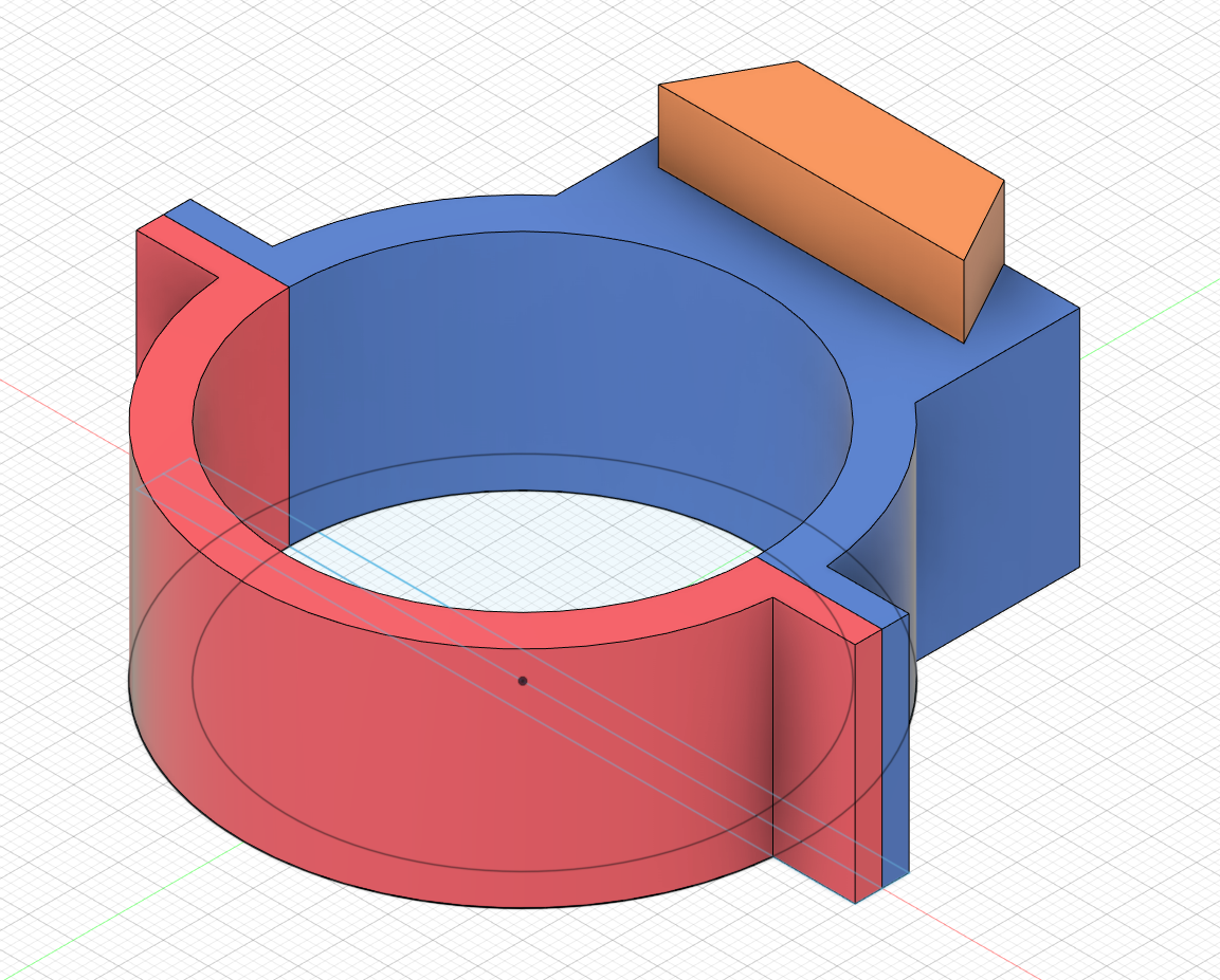

Dans l'idée de monter un set-up de voyage ultra-léger, je souhaiterais ajouter une lunette guide sur ma... lunette guide :mrgreen:
L'idée serait de pouvoir imager en grand champ sur la lulu corrigée et guidée par une mini lunette guide de 30mm à F4.
Ces petites lunettes sont livrées avec une embase mini vixen mais voila, l'Evoguide 50 ED n'a pas pince pour la recevoir (pas étonnant vu ce à quoi elle est censée servir).
J'avoue avoir un peu peur de percer quoi que ce soit dans la lunette et me demande si un double face puissant amènerait suffisamment de rigidité pour accrocher cette mini lulu de 500g
Si vous avez des idées ou des conseils, je suis preneur

tu fais un cerclage en impression 3D, avec une embase de mini-vixen
je peux te le dessiner, avec les cotes ça prend 5min (j'ai déjà des pièces de chercheur dessinées)
et on peut voir pour l'impression aussi, si besoin
edit : moins de 5min :mrgreen:

Tu te souviens peut-être que j'avais fait un montage complet pour mon EG50ED en impression 3D (avec aussi le focuseur motorisé, tant que j'y étais). Comme décrit par @lordzurp un cerclage imprimé avec l'embase mini-Vixen devrait suffire, mais comme on a très peu de place dans les anneaux, il va falloir la jouer "fine" (dans tous les sens du terme)

Message par lordzurp » 05 sept. 2022, 00:26
est-ce que les anneaux sont vraiment necessaires ?
on s'en fout de corriger l'orientation, vu que c'est l'imageur principal ...
autant faire une seule pièce avec une vixen d'un coté et une mini-vixen de l'autre

Message par Caprice » 05 sept. 2022, 00:47
lordzurp a écrit :
05 sept. 2022, 00:09
Mais ça a l'air top ça !
05 sept. 2022, 00:15
Je me souvenais du focuser oui, je vais rejeter un œil
Je ne sais pas si l'orientation est importante mais c'est encore plus simple et compact comme ça
Vous êtes rapides les gars, merci. je ne comprends pas comment ça me surprends encore :ave: :clap:
