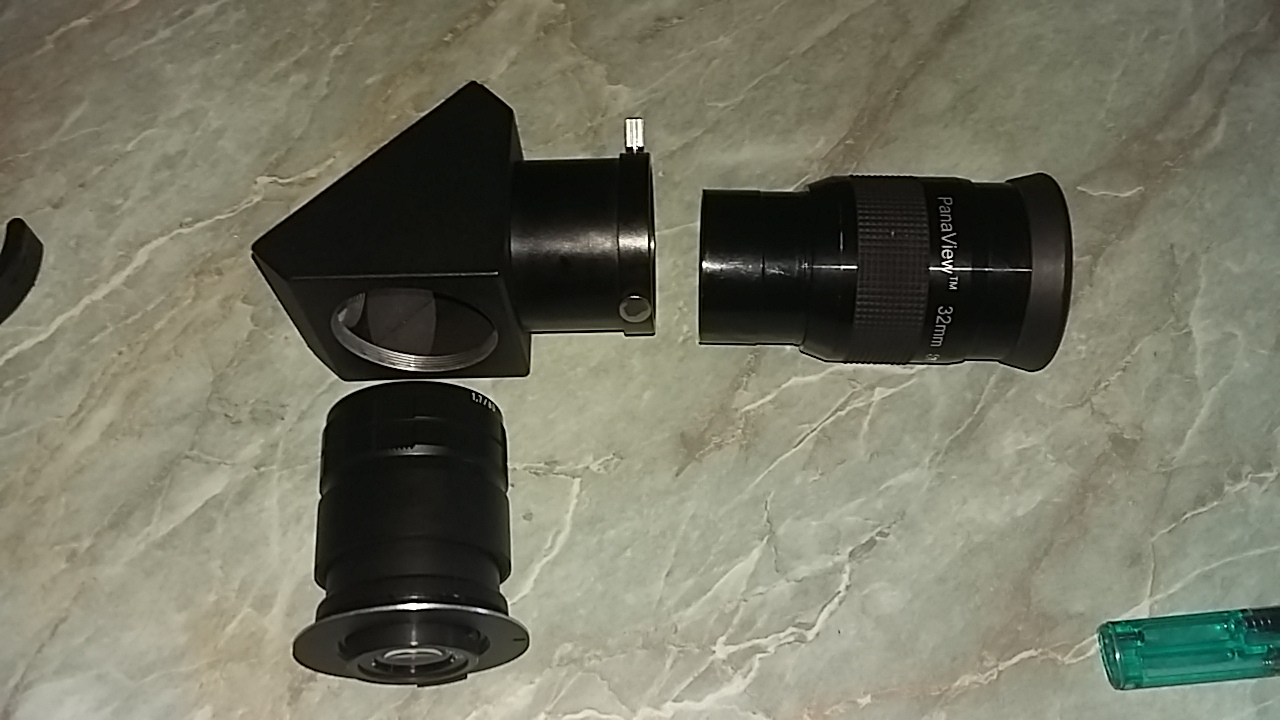

Messages : 8289
Project collectif a base d'un Gen 1 P 8079HP
Message par ouki » 31 oct. 2019, 02:23
@Lambda aller j'ai sorti tout le bazar et l'intensificateur.
Test fait a la main le tout plus ou moins callé sur la table de jardin
Je remets la photo
Pour le second test j'ai revisser le coulant male.
J'ai pris donc:
mon zoom 35/135 A L'ENVERS
Un rc 2" complet non modifié
Et un oculaire 32mm 70
C'est tout.
Aucune modification.
Mise au point sais plus trop.
le principe ben c'est inversé
Plus tu vas vers la petite focale plus tu zoom enfin ce n'est pas tout à fait exact cela te permet de rapprocher la chaine optique donc de grossir (de faire de la macro tout simplement )
Évidemment ce n'est pas simple car il faut déplacer la chaine optiques (que je vais appeler secondaire celle de la vision )
La mise au point est utilisable.
Donc en effet je te confirme que cela fonctionne.
J'ai tester sans renvoi coudé en ligne donc et bien entendu ben le même résultat bien entendu.
Mais de mémoire tu as tout pour reproduire cette chaine optique.
Pas d'optiques en plus pas de lentilles en moins.
Maintenant faut voir comment utiliser au mieux ve montage et fixer le bazar
C'est bien une optique relais mais les deux optiques sont séparés d'un espace égal en fait a la longueur du renvoi coudé.
En fait je découvre doucement le principe.
2 grandes nouveautés pour ma part j'ai réussi a grosir pas mal l'ecran de l'intensificateur c'est interressant.
Et deuxième point en allant vers les grandes focale s il faut reculer le système pour la mise au point je me demandais si cela permettrait d'attraper un foyer inaccessible en profondeur sujet que je trouve intéressant.
Bouuuuu j'ai les neurones en compote.
Bon on vas pas ce mentir avec une focale fixe c'est plus simple

Message par Lambda » 31 oct. 2019, 14:12
Oki Olivier, je vois ce que tu fais... en mode macro, en acceptant de deplacer soit la seconde lentille, voir le bloc tout entier, c'est en effet possible ainsi. On est plus vraiment en mode "afocal" alors, mais ça marche....
à suivre!
Tiens, à essayer aussi, de récupérer une loupe binoculaire sur pied, et de récupérer la tête pour observer l'écran, version PVS7...
Genre un truc comme cela...
https://www.jeulin.fr/loupe-binoculaire ... 71267.html
ou en version coudée....
à+,

Message par pejive » 31 oct. 2019, 14:58
Je ne pense pas qu'il soit intéressant d'utiliser un objectif photo si au bout on observe avec un oculaire; çà ne va qu'allonger la distance écran-oculaire.
J'ai un 35mm sous la main il ne peut mettre au point qu' à 80cm ce qui fait environ 85cm entre l'écran du tube et le plan focal de l'oculaire :cry:
Il vaudrait mieux employer en 1ère optique un oculaire; en 2" çà ne doit pas poser de problèmes de champ?
Par exemple avec un 40mm et une distance de 18cm seulement on a déjà un grandissement de x2

Message par Lambda » 31 oct. 2019, 15:27
Vu comme cela, tu as raison, Pejive... Le rendement du truc serait pitoyable (distribution lambertienne de l'écran)
Initialement, le projet d'Olivier, je le voyais plutôt comme cela:
Avec la lentille côté écran très ouverte et couvrant tout la section efficace circulaire du miroir.
Après, le premier objectif (côté écran) si tu l'utilises à l'envers, même en mode "macro" (distance écran-lentille arrière très légèrement supérieure à la distance de mise au point normale de l'objectif entre sa lentille arrière et le film de peloch), on doit alors projeter un faisceau pas loin d'être parallèle/à l'infini et donc de directement regarder dedans à l'oeil avec un effort d'accomodation nul en reculant plus ou moins son oeil sur le RC.... du coup plus... :/)
Maintenant, gros risqué alors de se retrouver avec une image nette mais un champ rikiki....
D'ou plutôt l'idée de base dans le crobar du dessus....
Mais là, je sais pas si on parle forcéemt de la même chose...
Je sais que cela peut-être un peu chiant, mais peut-être ne cours de nos discussions, se serait pas mal de faire des petits schémas, même grisbouillis, pour illustrer nos dires et bien se comprendre... :oops:
à+,
Lambda
Message par pejive » 31 oct. 2019, 17:11
Je suis d'accord avec ce schéma: 2 objectifs en afocal + 1 oculaire.
Mais si le système d'Olivier fonctionne pourquoi pas...(je crois que c'est un coup de bol dû à l'emploi de 2 zooms :P )

Message par ouki » 01 nov. 2019, 02:13
31 oct. 2019, 17:11
Salut les copains content de te voir ici Pierre.
Et désolé de jouer le sale gosse de l'optique.
En fait j'ai tenter plein de combinaisons avec ce dont je disposais pour avoir un résultat acceptable sans rien dépenser.
Concernant le coup de bol ben non en fait.
J'ai carrément sortie l'artillerie bien lourde.
Flip miror en 1,25
"Augmentateur" de coulant de 1,25 à 2"
Oui je sais ça ne court pas les rues ce truc j'ai bien dit "Augmentateur "
Un objectif au format c/cs ccdtv de 50mm de focale DONC FIXE TOUJOURS A L'ENVERS.
A sortie j'ai testé mon fidele 32/70 en 2" un let 28 en 2"
Et un meade 32 en 1,25.
Ben j'obtient le même résultat, tout pareil. :think:
Mais c'est nettement plus simple a utiliser.
Mon seul soucis c'est un grossissement un poil trop fort
En fait plein de leviers d'action soit la focale de l'objectifs soit la focale de l'oculaire et bien sur le tirage entre les 2 (plus de tirage=de grossissement )
En fait suis un peu court en focale d'oculaire.
J'avais fait un test avec barlow et rdf mais impossible.
Je vais retenter.
Sortir les Hyperions et les zoom astros également.
