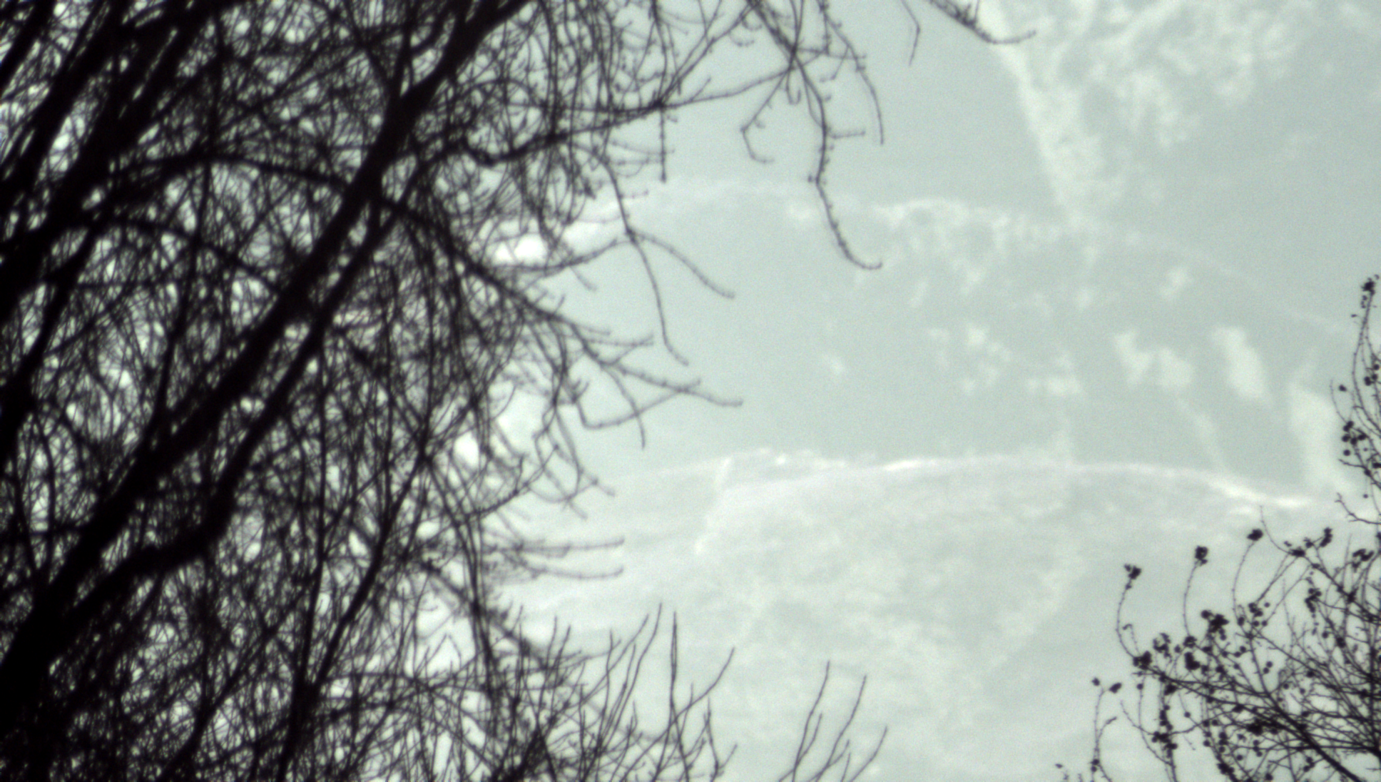

evoguide 50
couleur sans filtre zone brumeuse de mes montagnes 1 pose

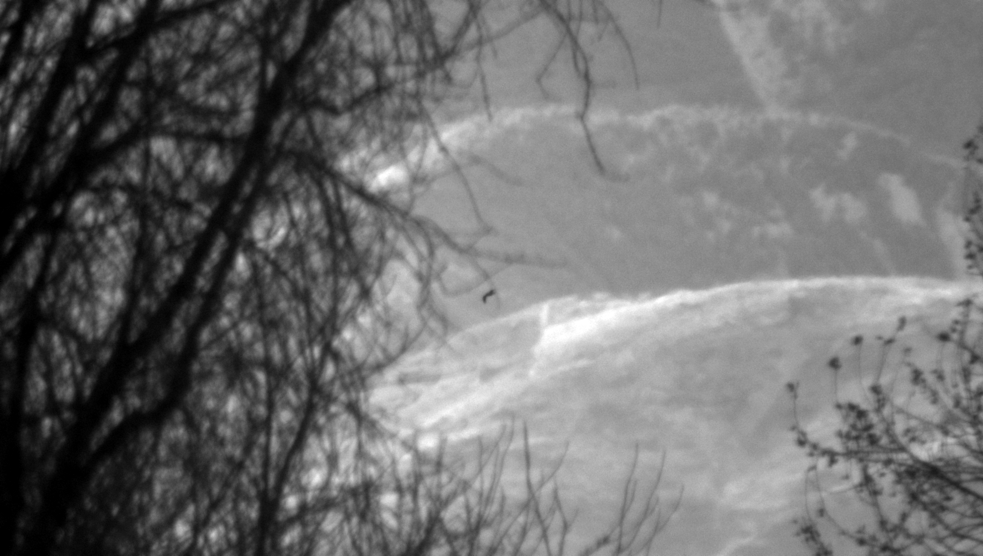

passage en raw 8 filtre 850 nm 1 pose
idem empilement 10 poses
Rock 'n Roll :closedeyes:
