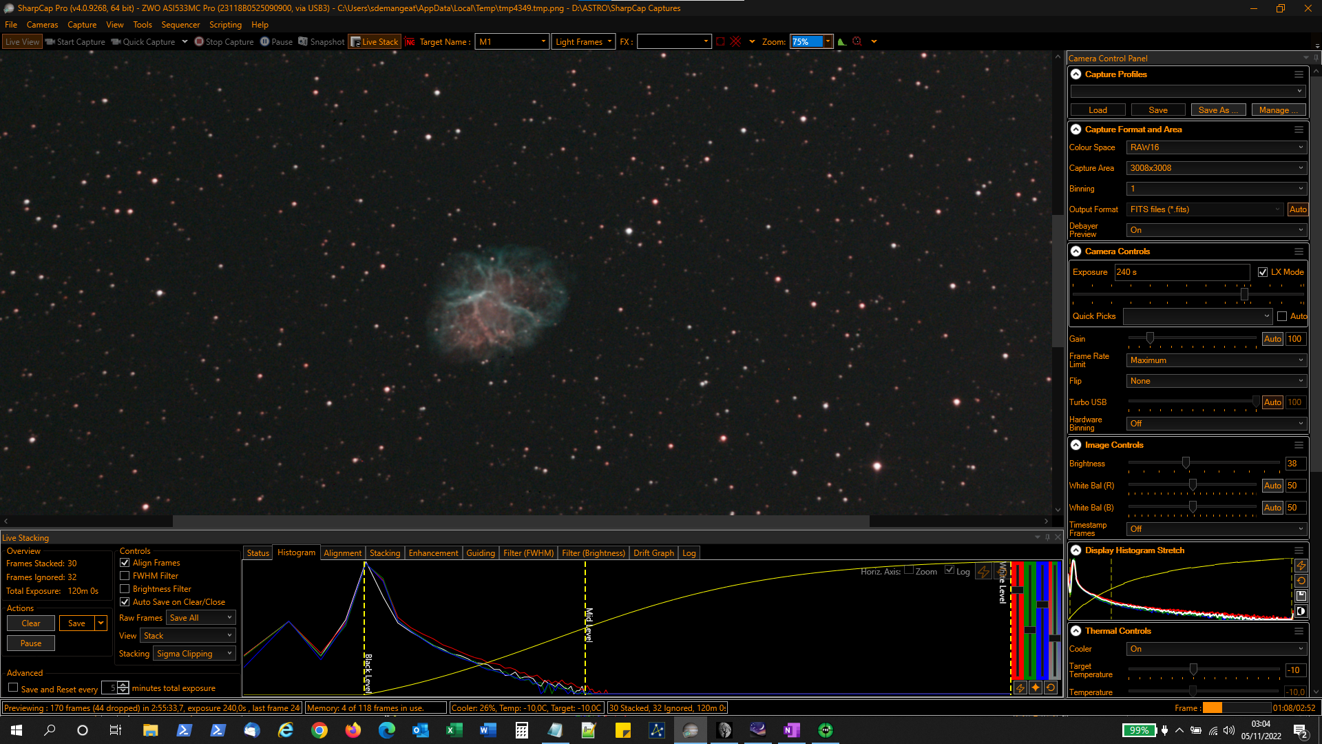

Lune à 86%, humidité de dingue, mais pas de nuages, alors tests de poses de 4 minutes avec filtre L-Extrem
M1, une pose de 4 minutes:

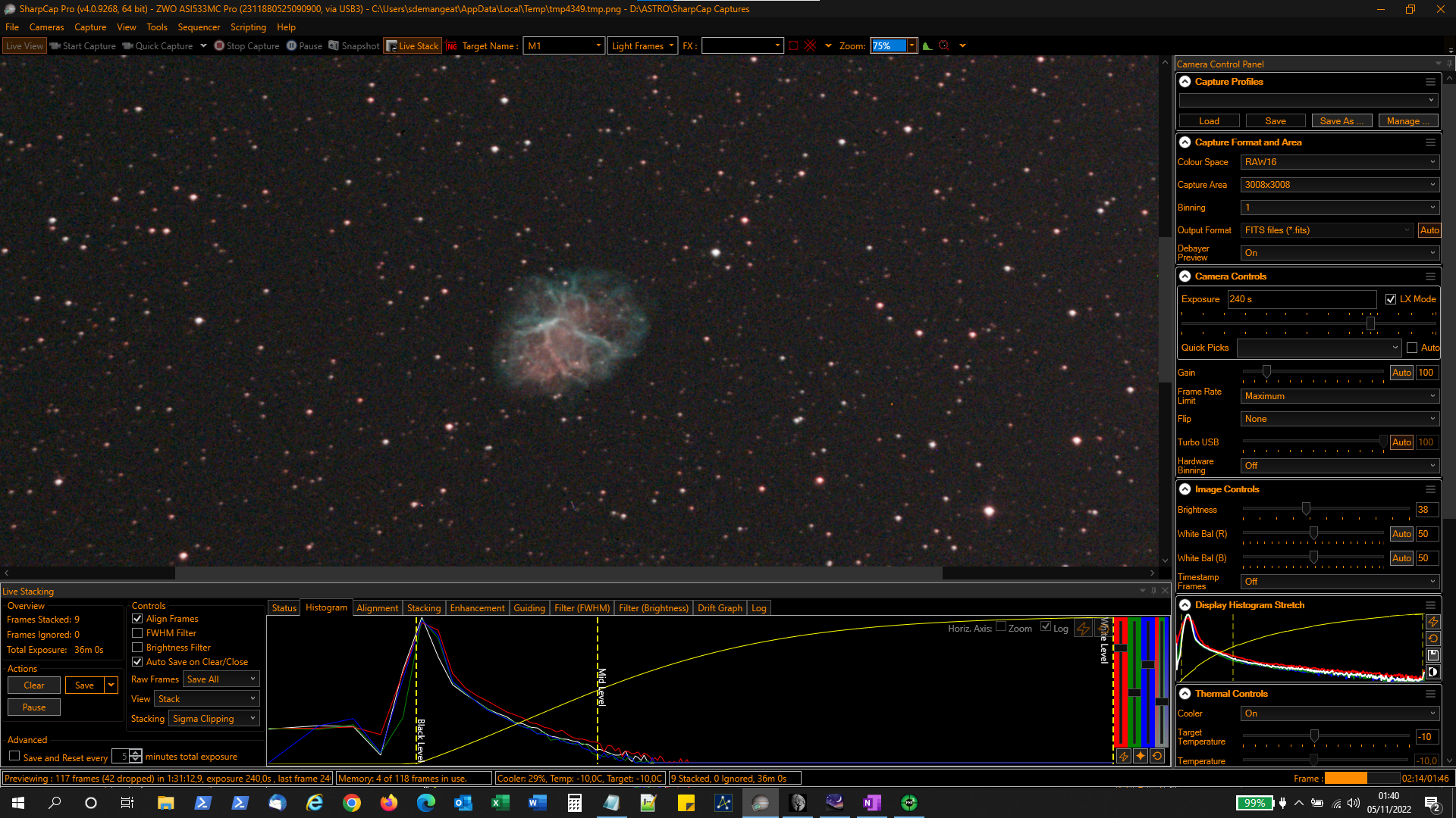

Message par SebLeGris » 05 nov. 2022, 01:41
le guidage à l'air de fonctionner:
Après 9 frames de 4 minutes:
Je pense que je vais laisser tourner, je n'ai jamais eu l'occasion d'avoir M1 comme ça ;)

Message par SebLeGris » 05 nov. 2022, 03:05
30 frames pour 2 heures de poses, j'arrête là
