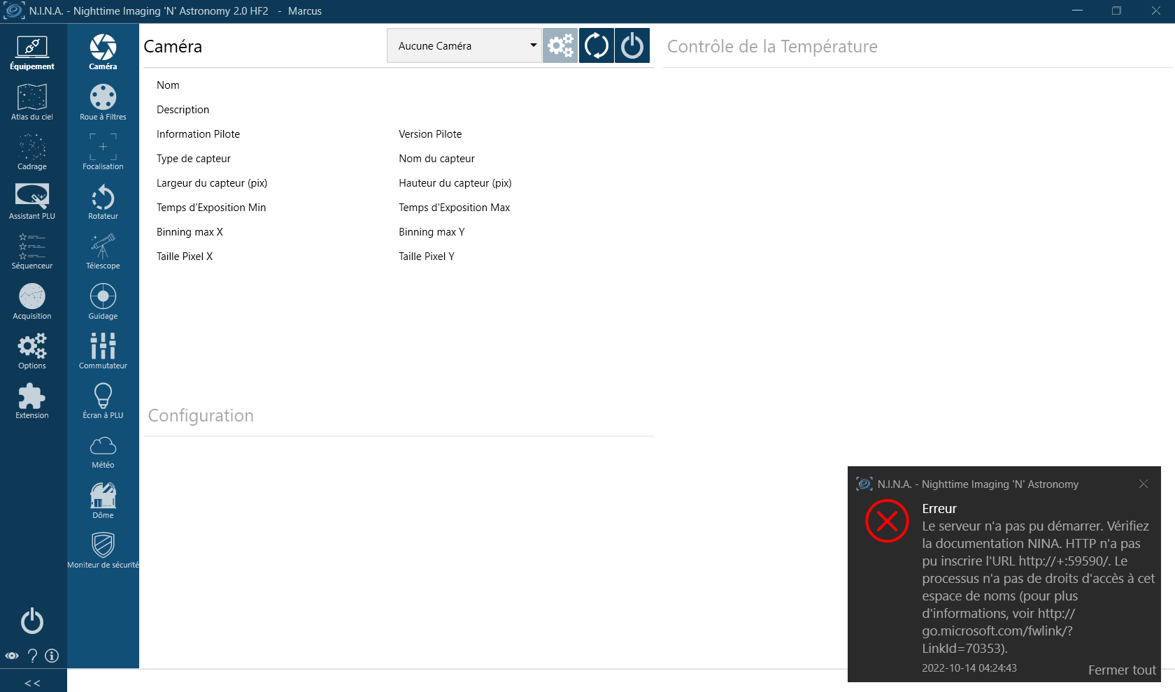

J'ai toujours cette fenêtre qui s'ouvre lors de l'ouverture de NINA... Qui peut m'expliquer ?
Merci et bonne fin de nuit,
Marcus

Est-ce que tu as installé un firewall sur ton PC ?
Si oui est-ce que tu peux le désactiver temporairement et relancer Nina ?
Messages : 5012
NINA
Message par steph37 » 14 oct. 2022, 08:24
Autre piste si tu as installé un antivirus :
Desinstalle Nina
Désactive temporairement ton antivirus
Réinstalle Nina
Regarde si Nina démarre
Relance ton antivirus

Bon, après avoir désinstallé, arrêté les anti virus, re charger le logiciel et ré installer, toujours les mêmes messages...
Désespérant et le télescope ne se connecte pas, NINA ne le trouve pas...
Messages : 5012
NINA
Message par steph37 » 14 oct. 2022, 10:48
Pas rigolo !
C'est quoi ta version de Windows ?
C'est quoi ta version de Nina ?
Comment est reliée la monture au PC ?
Est-ce que tu as la possibilité d'installer Nina sur un autre PC ?

@Marcus26 en cherchant l'erreur il semblerait que ce soit un problème avec le port com de la monture.
Une piste en anglais https://www.cloudynights.com/topic/3676 ... sic-to-pc/
Edit: pour la partie connexion monture.
Dernière modification par quep le 14 oct. 2022, 10:57, modifié 1 fois.

Est-ce que tu peux dans Nina aller dans options/configuration avancée
Et dans niveau de log tu choisis debug
Pour voir le fichier tu appuies sur le petit bouton avec une loupe à droite de niveau de log, tu choisis le fichier le plus récent, tu l'ouvres
Si tu peux ensuite l'enregistrer et le joindre à ton post ça nous donnera ptet des idées

Message par Marcus26 » 14 oct. 2022, 11:19
----------------NINA - Nighttime Imaging 'N' Astronomy----------------
-------------------Running NINA Version 2.0.2.9001--------------------
-------------------------2022-10-14T11:11:24--------------------------
---------------------.NET Version 4.0.30319.42000---------------------
---------------------Oparating System Information---------------------
---------------------------Is 64bit OS True---------------------------
------------------------Is 64bit Process True-------------------------
---------------------------Platform Win32NT---------------------------
--------------Version Microsoft Windows NT 10.0.22621.0---------------
---------------------------Major 10 Minor 0---------------------------
----------------------------Service Pack -----------------------------
DATE|LEVEL|SOURCE|MEMBER|LINE|MESSAGE
2022-10-14T11:11:24.6522|INFO|CameraChooserVM.cs|GetEquipment|71|Found 0 ASI Cameras
2022-10-14T11:11:24.6522|INFO|SGPServiceHost.cs|RunService|53|Starting SGP Service
2022-10-14T11:11:24.6682|INFO|CameraChooserVM.cs|GetEquipment|86|Found 0 Altair Cameras
2022-10-14T11:11:24.6995|ERROR|SGPServiceHost.cs|RunService|76|Failed to start SGP Server
System.ServiceModel.AddressAccessDeniedException: HTTP n'a pas pu inscrire l'URL http://+:59590/. Le processus n'a pas de droits d'accès à cet espace de noms (pour plus d'informations, voir http://go.microsoft.com/fwlink/?LinkId=70353). ---> System.Net.HttpListenerException: Accès refusé
à System.Net.HttpListener.AddAllPrefixes()
à System.Net.HttpListener.Start()
à System.ServiceModel.Channels.SharedHttpTransportManager.OnOpen()
--- Fin de la trace de la pile d'exception interne ---
à System.ServiceModel.Channels.TransportManager.Open(TransportChannelListener channelListener)
à System.ServiceModel.Channels.TransportManagerContainer.Open(SelectTransportManagersCallback selectTransportManagerCallback)
à System.ServiceModel.Channels.TransportChannelListener.OnOpen(TimeSpan timeout)
à System.ServiceModel.Channels.HttpChannelListener`1.OnOpen(TimeSpan timeout)
à System.ServiceModel.Channels.CommunicationObject.Open(TimeSpan timeout)
à System.ServiceModel.Dispatcher.ChannelDispatcher.OnOpen(TimeSpan timeout)
à System.ServiceModel.ServiceHostBase.OnOpen(TimeSpan timeout)
à NINA.API.SGP.SGPServiceHost.<<RunService>b__4_0>d.MoveNext() dans E:\Projects\nina\NINA\API\SGP\SGPServiceHost.cs:ligne 73
2022-10-14T11:11:24.8582|ERROR|CompositionRoot.cs|Compose|53
System.Exception: Cannot initialize Canon SDK. EOS Utiltiy is preventing the DLL to load. Please close EOS Utility first to be able to connect to your Canon Camera!
à EDSDKLib.EDSDKLocal.Initialize() dans E:\Projects\nina\NINA.Equipment\SDK\CameraSDKs\EDSDK\EDSDKLocal.cs:ligne 39
à NINA.CompositionRoot.Compose(IProfileService profileService) dans E:\Projects\nina\NINA\CompositionRoot.cs:ligne 51
2022-10-14T11:11:24.9209|INFO|CameraChooserVM.cs|GetEquipment|98|Found 0 Atik Cameras
2022-10-14T11:11:24.9209|INFO|CameraChooserVM.cs|GetEquipment|112|Found 0 FLI Cameras
2022-10-14T11:11:25.9410|INFO|CameraChooserVM.cs|GetEquipment|132|Found 0 QHYCCD Cameras
2022-10-14T11:11:25.9571|INFO|CameraChooserVM.cs|GetEquipment|160|Found 0 ToupTek Cameras
2022-10-14T11:11:25.9728|INFO|CameraChooserVM.cs|GetEquipment|172|Found 0 Omegon Cameras
2022-10-14T11:11:26.0043|INFO|CameraChooserVM.cs|GetEquipment|184|Found 0 RisingCam Cameras
2022-10-14T11:11:26.0043|INFO|CameraChooserVM.cs|GetEquipment|196|Found 0 MallinCam Cameras
2022-10-14T11:11:26.0203|INFO|CameraChooserVM.cs|GetEquipment|219|Found 0 SBIG Cameras
2022-10-14T11:11:26.6354|INFO|ApplicationVM.cs|CheckASCOMPlatformVersion|78|ASCOM Platform 6.6.1.3673 installed
2022-10-14T11:11:26.7832|INFO|CameraChooserVM.cs|GetEquipment|239|Found 0 SVBony Cameras
2022-10-14T11:11:26.7979|INFO|CameraChooserVM.cs|GetEquipment|239|Found 0 PlayerOne Cameras
2022-10-14T11:11:26.8009|INFO|CameraChooserVM.cs|GetEquipment|239|Found 0 ASTPAN Cameras
2022-10-14T11:11:26.8150|INFO|CameraChooserVM.cs|GetEquipment|252|Found 3 ASCOM Cameras

Est-ce que tu es administrateur de ton PC ? (est-ce que l'utilisateur avec lequel tu te connectes sur ton PC a les droits d'administrateur ?)

Qu'est-ce que tu as comme plugin installés ?
