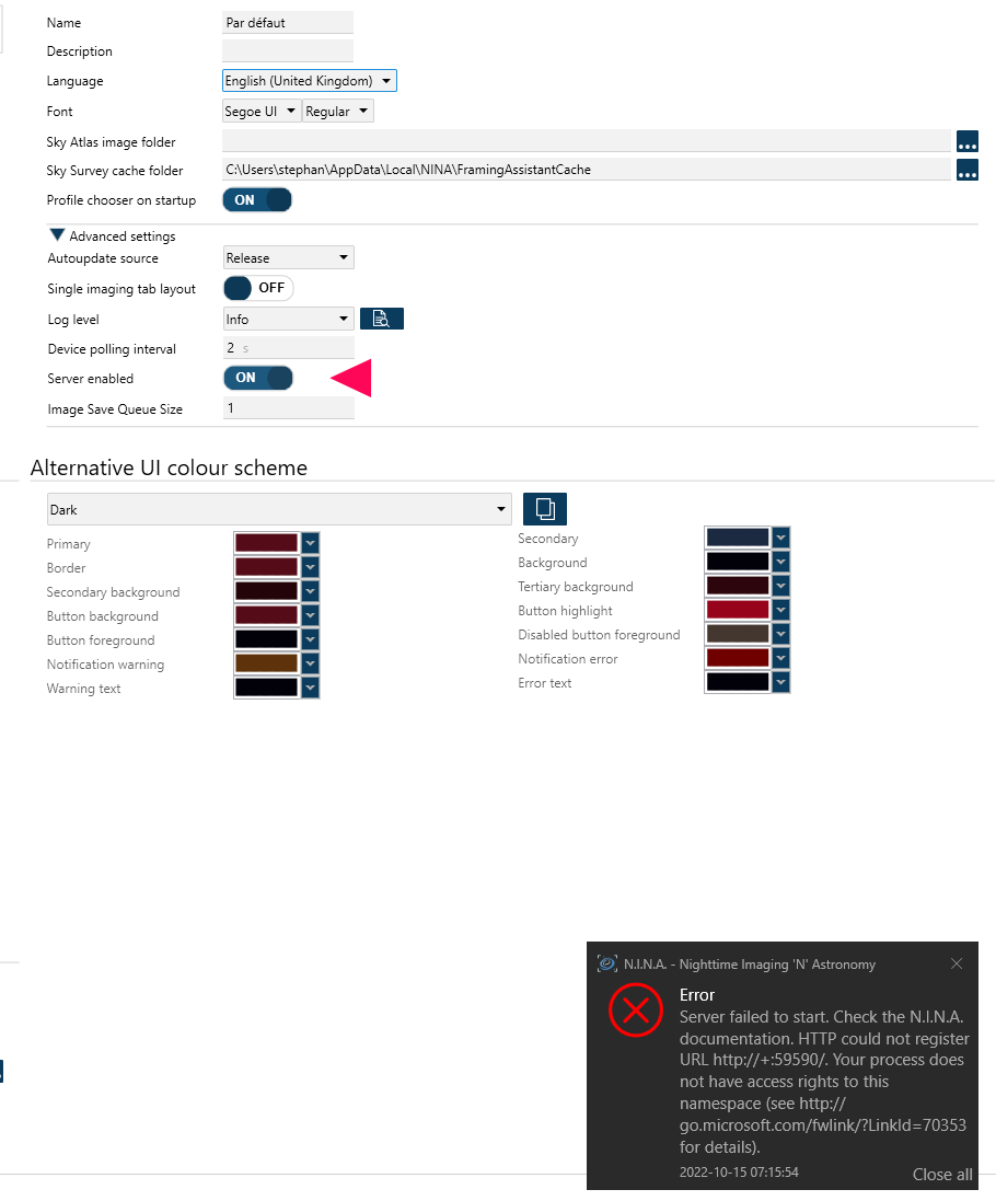

@Marcus26 j'ai oublié de te dire une chose :o
Dans options/configuration avancée il faut remettre le niveau de log à info (on l'avait mis à debug)

Pour le fun, j'ai fait un petit essai en allant dans Nina options/configuration avancée, j'ai activé le serveur et j'ai bien retrouvé.. ton premier message d'erreur ;)
Donc c'était bien ça qui causait ce message pas engageant. Par contre, pour la monture, c'était que le pilote n'était pas le bon pour Nina.
