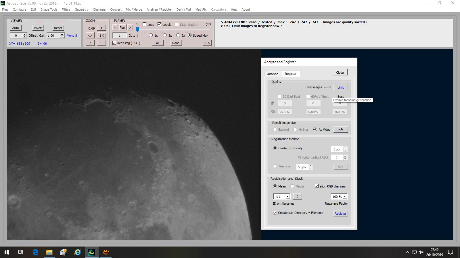

Tout baigne , donc on passe dans l'onglet "Register"

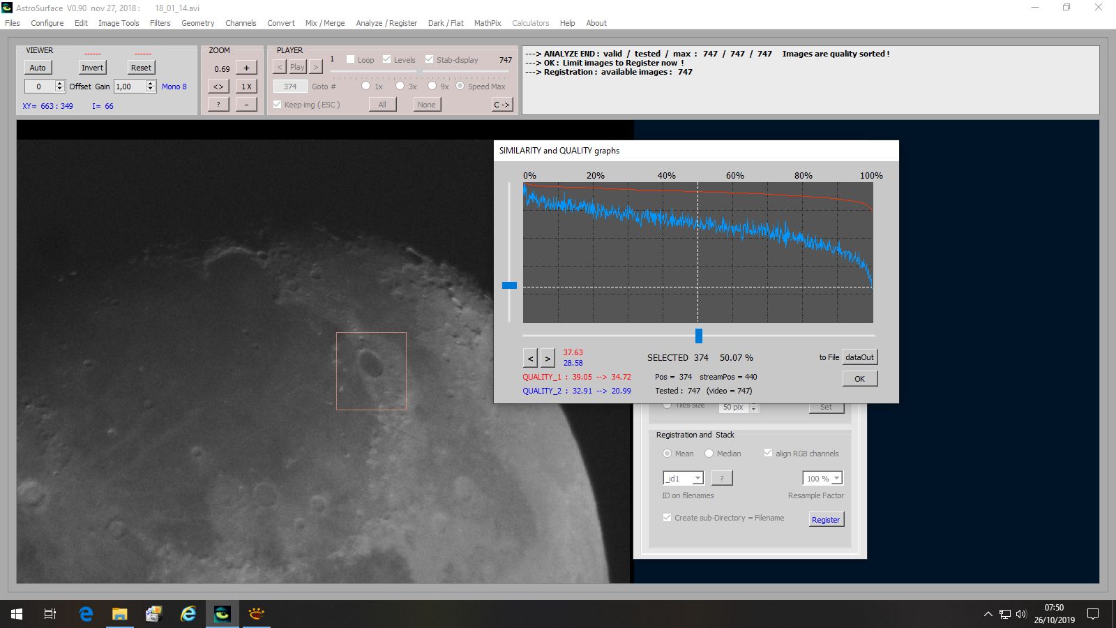

On va sélectionner les meilleures images de la video; par défaut le logiciel se place à 50%
Sélectionnons par exemple les 250 meilleures:
OKay!
Comme indiqué cliquer sur "Register"

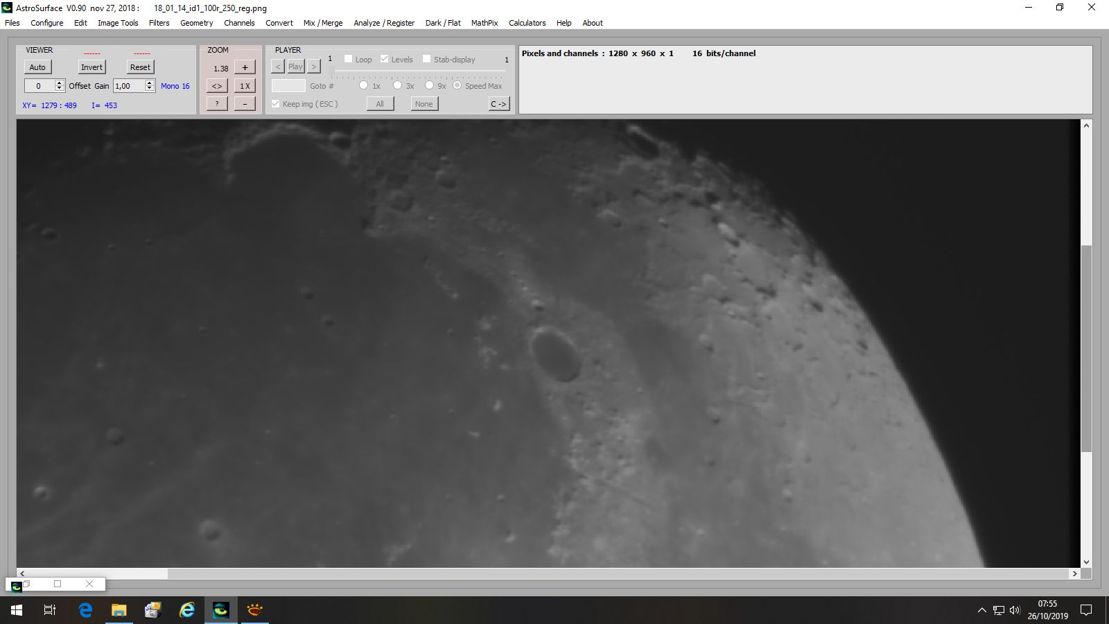

On obtient alors l'image résultant du stack qui est enregistrée dans un dossier créé par le logiciel
En cliquant sur "Edit" on va rendre cette image active pour pouvoir lui appliquer divers traitements; en zoomant on voit déjà l'amélioration apportée par le stack

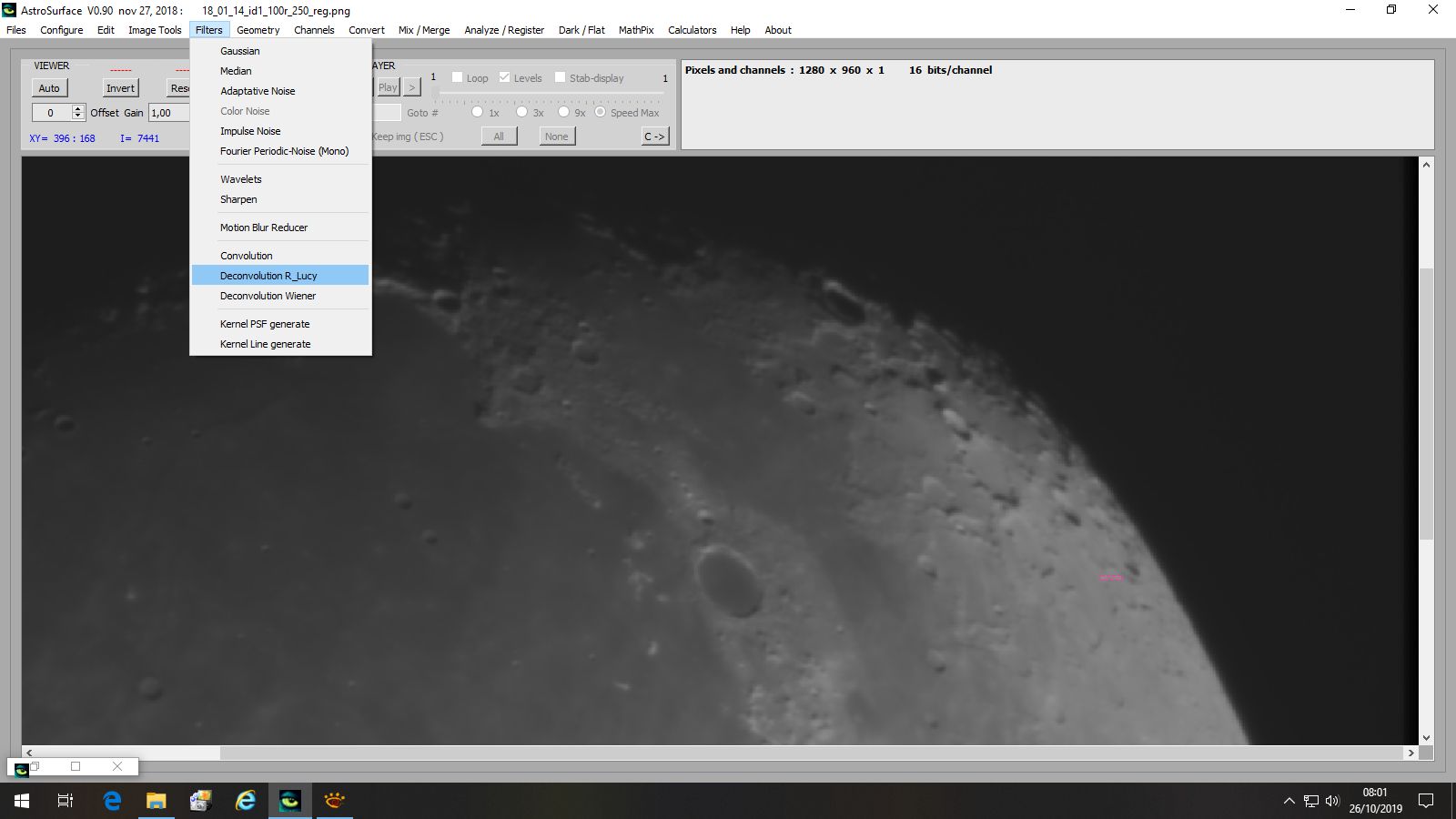

Déconvolution Richardson-Lucy
Donne souvent de bons résultats sur les images de la Lune.
Reprendre de préférence l'image obtenue en fin de stack. Sélectionner "Deconvolution R_Lucy" dans le menu "Filters"
Là c'est un peu hermétique si l'on n'est pas un pro du traitement d'images; mais il suffit de faire confiance au logiciel :)
Ne rien changer et cliquer simplement sur "Calculate"; observer la modification de l'image; si elle ne vous convient pas faites simplement "Reset".
Ensuite recommencer l' opération en modifiant la valeur du sigma_PSF ou (et) le nombre d'itérations
Sauvegarder l'image ou une partie de l'image (ROI) après le traditionnel OKay :lol:
