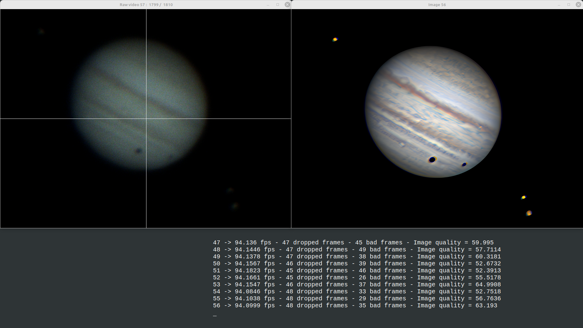

Au départ il y a l'image n°56 prise en live le 27 octobre 2022 à 00:10:11 TL :
Cette image RVB montre déjà pas mal de détails mais ses couches verte et surtout bleu sont bien dégradées.
Les 3 petites vidéos suivantes montrent les corrections que j'ai appliqué aux couches R, V et B.
La couche rouge est très bonne et le modèle de dégradation appliqué n'apporte que peu de choses :
Sur la couche verte les corrections sont visibles :
Sur la couche bleu c'est le problème des SC qu'il faut résoudre :
Enfin les trois couches corrigées donnent la vidéo RVB suivante :
Reste encore à améliorer la balance des blancs mais le résultat est bien là :
De petites courbes NPS pour mesurer ce résultat (la courbe rouge correspond à l'image de droite) :
Maintenant si je fais la même manip avec les 206 autres images prises lors de cette soirée, j'obtiens une vidéo avec mes 3 couches RVB bien corrigées. ;)
Qui a dit qu'un Schmidt-Cassegrain était handicapé par sa lame de fermeture et que l'on ne pouvait pas reconstruire la couche bleu à partir de la connaissance des 2 autres couches.
En fait, quand la couche rouge est de bonne qualité, il est tout à fait possible de corriger les 2 autres. ;)

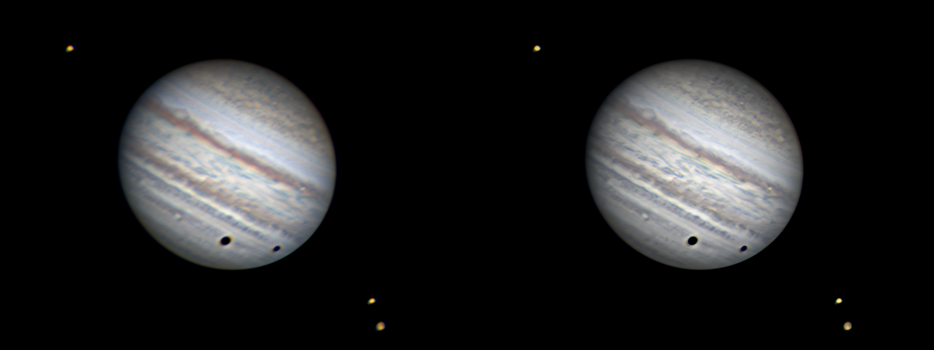

Une des meilleures images (n°45) de la série :
J'ai repris la vidéo qui me semblait un peu trop bleu et qui manquait un peu de signal :
C'est encore perfectible parce que l'ADC n'était pas parfaitement réglé. ;)
