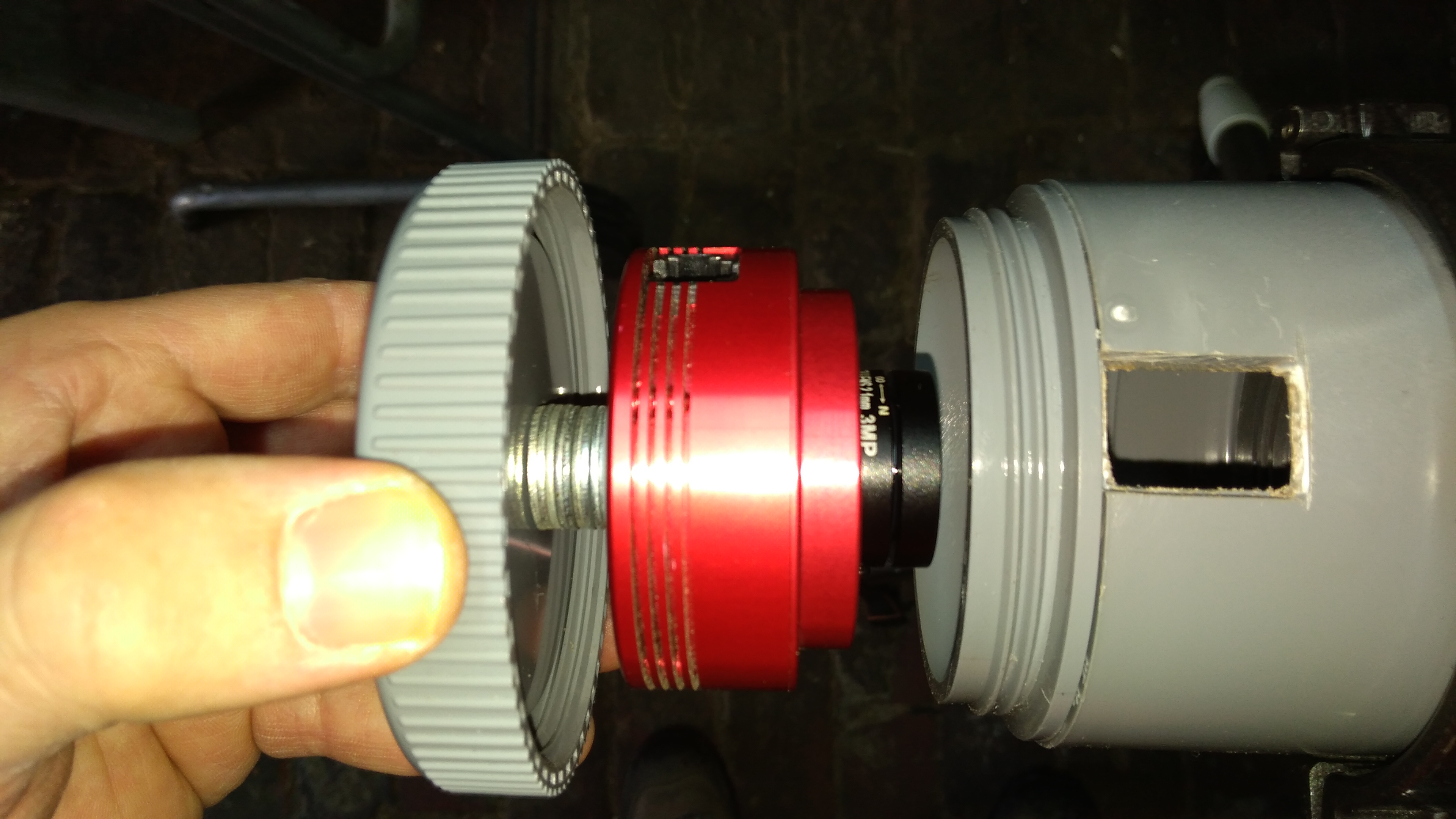

Coucou tout le monde.
En bricolant hier,
j'ai constaté que j'étais passé à coté d'une évidence. Sachez que coté entrée, je me suis vraiment compliqué la vie en utilisant une bague T2.
J'ai ainsi découvert que l'adaptateur T2 vers coulant 31.75 se centre parfaitement sur la fenêtre d'entrée du tube.
Au final, en perçant le bouchon PVC à 32mm, je supprime 2 pièces et j'évite l'interférence avec le fil soudé sur la masse. Il faut par contre au vissage de l'un des deux couvercles, veiller à ne pas trop contraindre le tube intensificateur.
Et puis, il me sera facile de passez d'un bouchon avec objectif photo à un autre bouchon comprenant adaptateur T2/31.75mm.
Oculaire ou monoculaire, au gré des envies.
Quelques photos pour illustrer.
En bricolant hier,

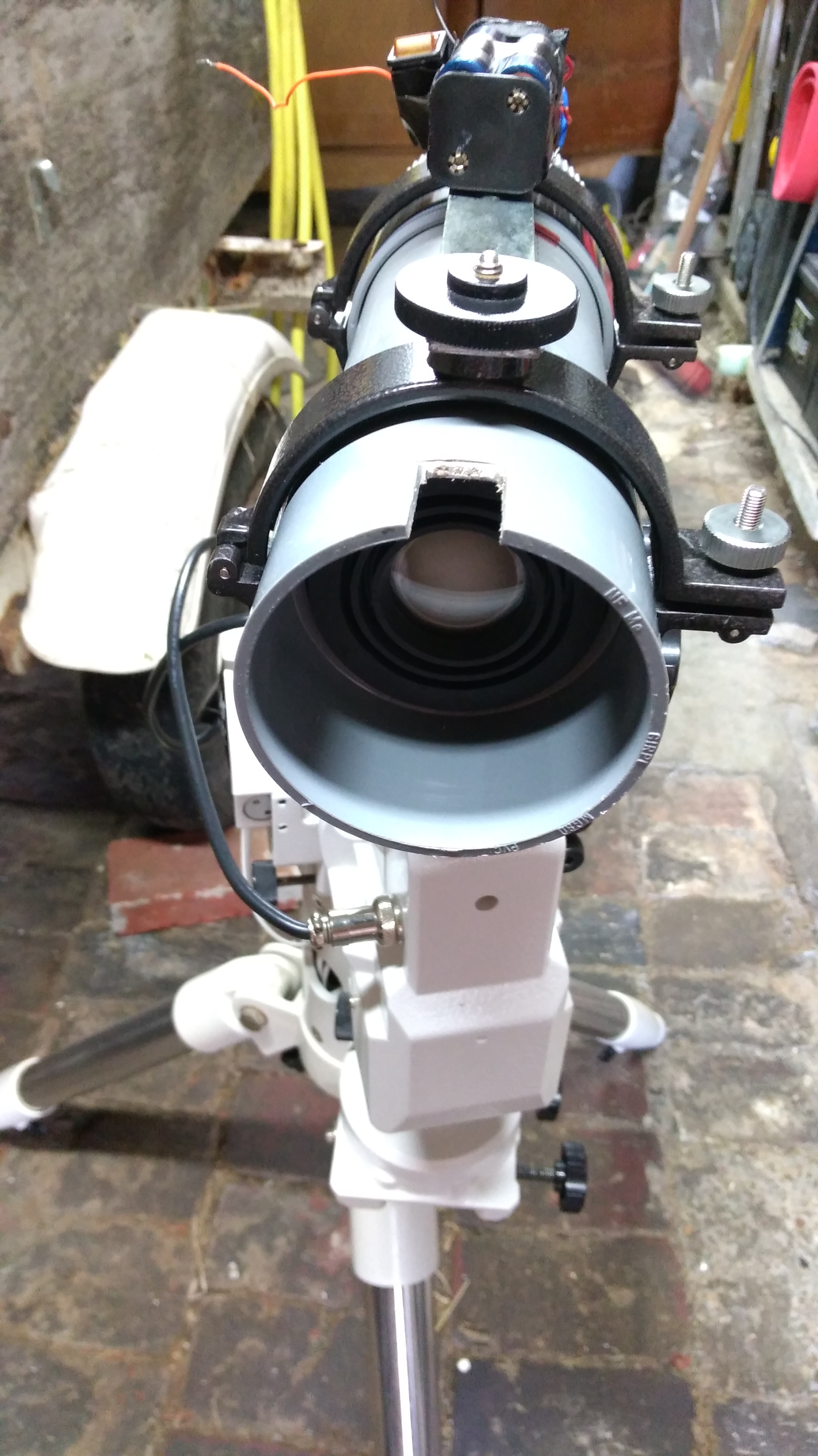

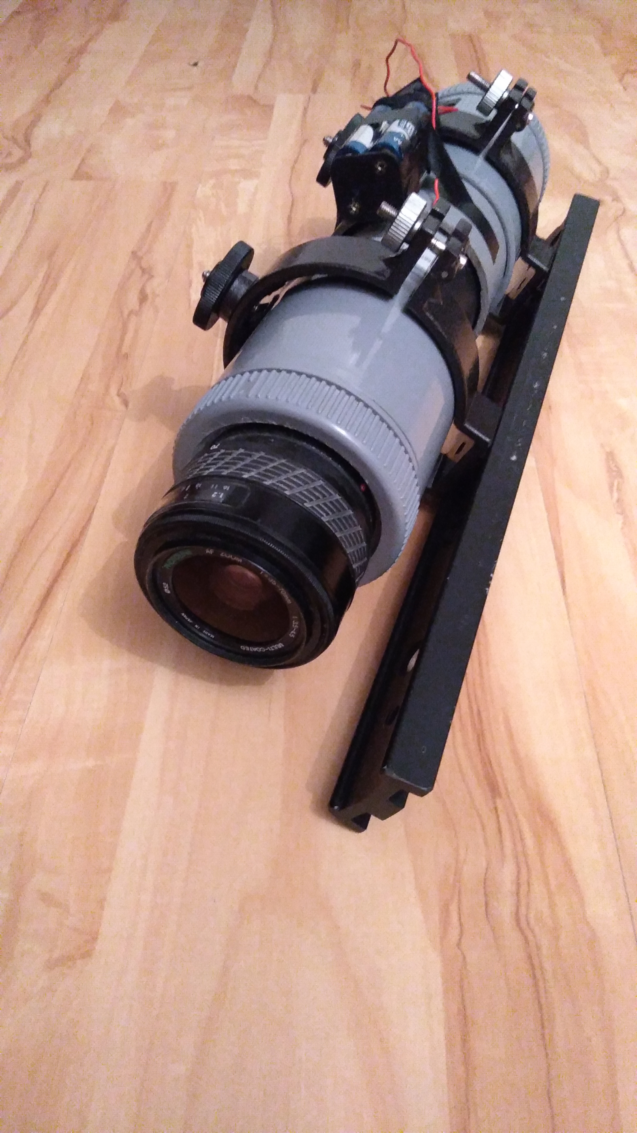

Je viens de positionner le 30mm comme tu me l'as précisé, et c'est vrai qu'il s'accomode bien de la rainure la plus grande du flasque caoutchouteux.
Etant donné que le ciel n'est toujours pas exploitable, j'ai opté pour démarrer les essais avec un zoom photo.
Depuis environ une vingtaine d'année, je stocke pon premier reflex avec ses objectis et zoom de l'époque. Inutile donc de trainer chez Emaüs, j' ai déjà ce qu'il me faut. Je prélève la bague T2. que j'installe simplement par collage, sur un autre bouchon D80.. J'en profite pour enlever la lamelle ressort, identique à celle qui m'a causé bien des tracas avec la bague EOS de l'hypercam.
En vue des essais, je monte le tout sur une queue d'arronde, avec deux colliers. .
Enfin je termine par l'ajout d'un bloc de 4 piles auquel j'associe un interrupteur. Mise en route, le petit sifflement caractéristique de la haute tension se fait entendre, je passe l'engin par le velux, et je commence à voir l'invisible. J'avoue avoir positionné le zoom 35-70 au pif par rapport à la fenêtre du tube, et je constate rapidement qu'il faut que je recule l'optique de facile 20mm. Ok, heureusement que je n'avais pas collé l'intégralité des éléments en PVC.
J'ai aussi pu constater, l'écart d'acuité visuelle entre mon oeil gauche et moi oeil droit. La MAP coté oculaire une fois figée, elle ne le sera que pour un oeil.
A+

@ouki , la bague "miracle" ou miraculeuse, il s'agit d'un spacer de ce type, achetée chez Altair astro mais apparemment très commune:
https://www.altairastro.com/10mm-spacer ... hread.html @Lambda , pour l'optique de la caméra, rien de plus simple, il s'agit de l'objectif "all sky" de 2.1mm livré avec cette ASI 120 MC.
Comme tu l'as certainement déjà compris, la vis qui retient la caméra au bouchon PVC, sert aussi à faire l'approche fine vis à vis de l'écran du tube.
Ce petit objectif est une merveille, obtenir la MAP est d'une facilité enfantine.
Bon bricolage.
Bon bricolage.

Projet d'oculaire à base de tube intensificateur P8079HP
Merci pour le lienturbojf a écrit : ↑04 nov. 2019, 09:51bague "miracle" ou miraculeuse, il s'agit d'un spacer de ce type, achetée chez Altair astro mais apparemment très commune

J'ai fait le test que tu m'as proposé, avec ces conditions:Lambda a écrit : ↑04 nov. 2019, 10:51Birn bien. Turbojf, merci pour ces precisions...
Un truc que tu pourrais essayer c'est de te mettre dans une pièce ou endroit de nuit, le plus noir possible et de regarder à l'écran du tube classiquement avec ton oculaire.
L'idée c'est de trouver les conditions d'obscurité à partir desquelles tu vas mettre ton tube en "echec" (plus assez de lumière résiduelle pour obtenir une image lisible).
Et ensuite remplacer ton oculaire par ton système de cameéra, et jouer sur pes paramètres de celle ci pour arriver à extraire une image cette fois-ci visible..... C'est assez bluffant comme manip!
à+,
Lambda
- objectif 24mm F2.8
- 2 pièces contiguës, séparées par une porte entrouverte de 10cm. Dans la 1ère, le noir complet où était installé le tube, dans la deuxième, légèrement illuminée par l'écran du PC portable. Ci-dessus, le max du max avec un gain à 50% et une exposition longue de 10s. A l'oculaire pour info, il n'y a rien à voir.
J'ai constaté que la caméra produit une image dépourvue de vibrations et de "bruit", bien plus propre qu'à l'oculaire. Elle sert de filtre amplificateur.
Et je viens de voir mes premières étoiles entre les nuages.
(j'ai mal aux bras)

1ères photos ce matin vers 7:00, je suis content. Conditions de prise de vue:
à l'aube
zoom 35-70mm F3.5-4.6, sur 70mm
gain=30
exp= 80ms
RAW8, 1280 * 960
zoom sur 35mm, 60ms
