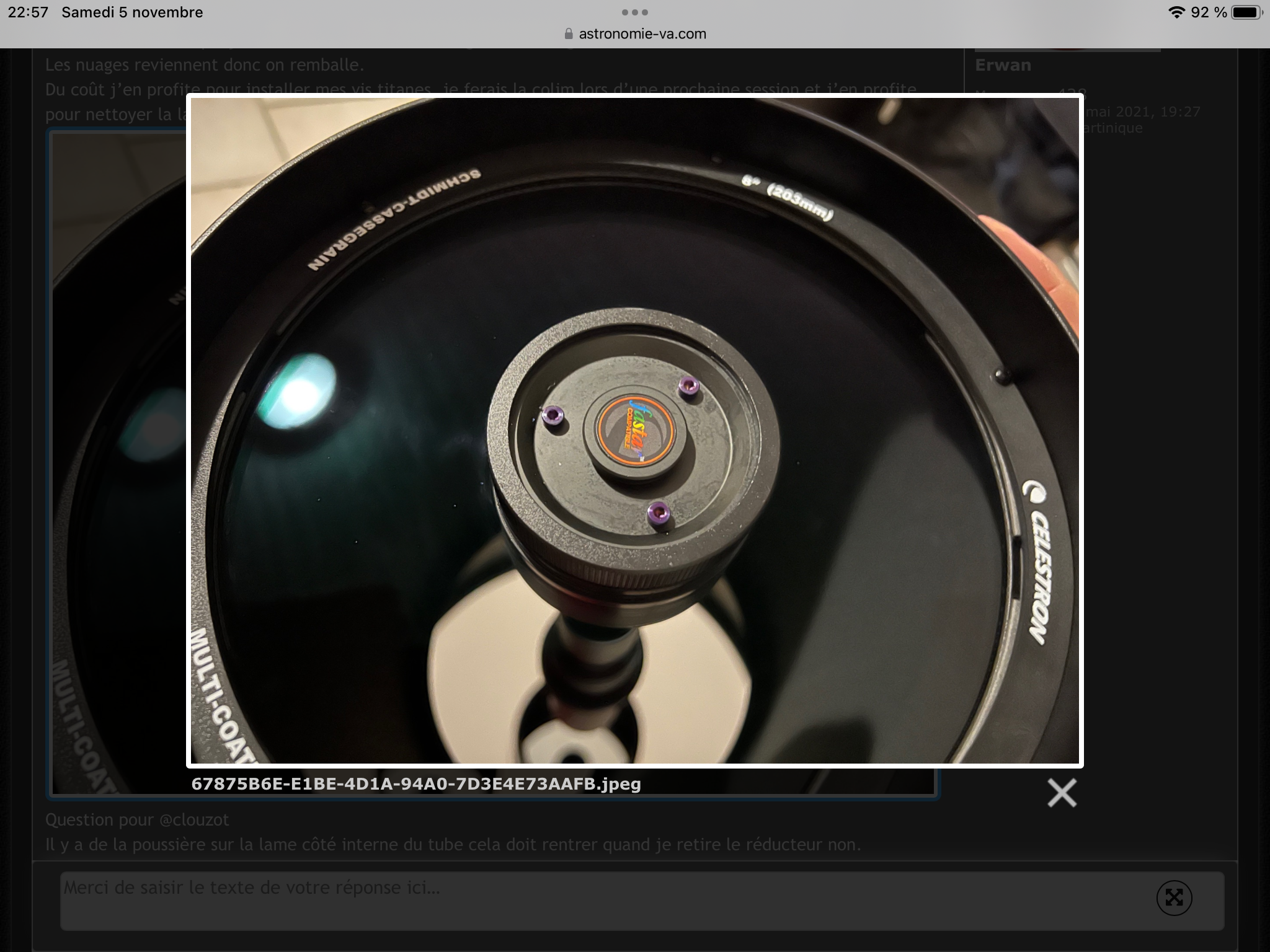

Déjà il faudrait savoir si c'est du filetage américain (6/32) ou du métrique (M3)( pour les C9.25 compatibles Fastar)
Si américain çà se trouve chez des fournisseurs de visserie spécialisés, pas chez BricoMachin :)

A priori, ce serait du M3/20.
A priori.
Si tube pas trop vieux : https://www.celestron.com/blogs/knowled ... ical-tubes
Dans ton cas, M3, pas de 0.5mm, longueur 10mm. L'empreinte 6 pans (CHC, quoi) ou la Torx sont pas mal car la clé n'est pas trop grande, se trouve partout, se bloque dans l'empreinte si tu veux la lâcher pour aller regarder ton écran, et tu peux l'utiliser "petit" ou "grand" côté et donc faire du réglage fin si besoin.

Alors moi j’ai mis vis titane m3 0,5 8mm clef à 6 pan. Après pour le pas de vis tu trouvera ta référence chez eux. C’est le site bst-moto.
