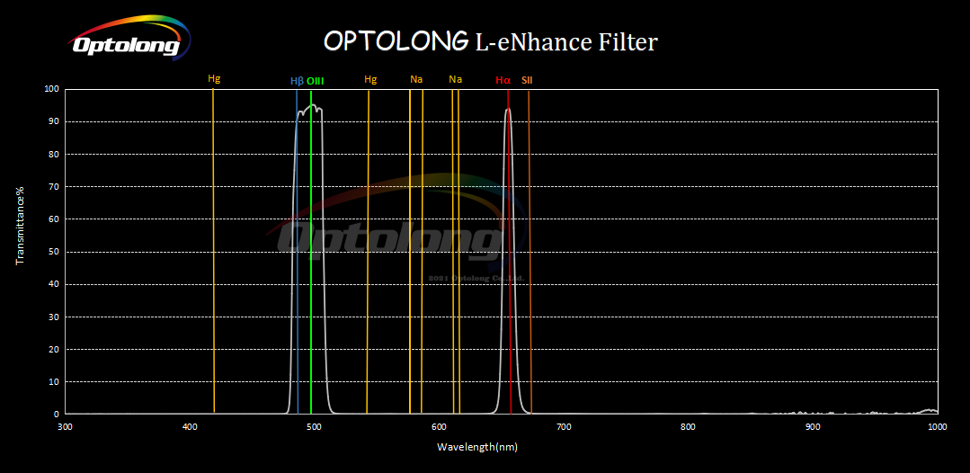

Comme l'a dit @Micmac , le L-Pro est un filtre anti-PL qui bloque certaines raies de l'éclairage public mais laisse encore passer pas mal de signal. Dans ton cas en bortle 7, il peut t'apporter pour toutes tes images dont les galaxies.
Le L-Enhance est un filtre qui ne laisse passer que Le Halpha, le Hbeta et le OIII. Il se destine donc plutôt aux nébuleuses en émission pour des images en HOO ou éventuellement pour chercher le Ha dans les nébuleuses, mais juste le Ha (en complement d'une capture RGB).
En regardant les specs des filtrres, tu peux bien voir les différences:
