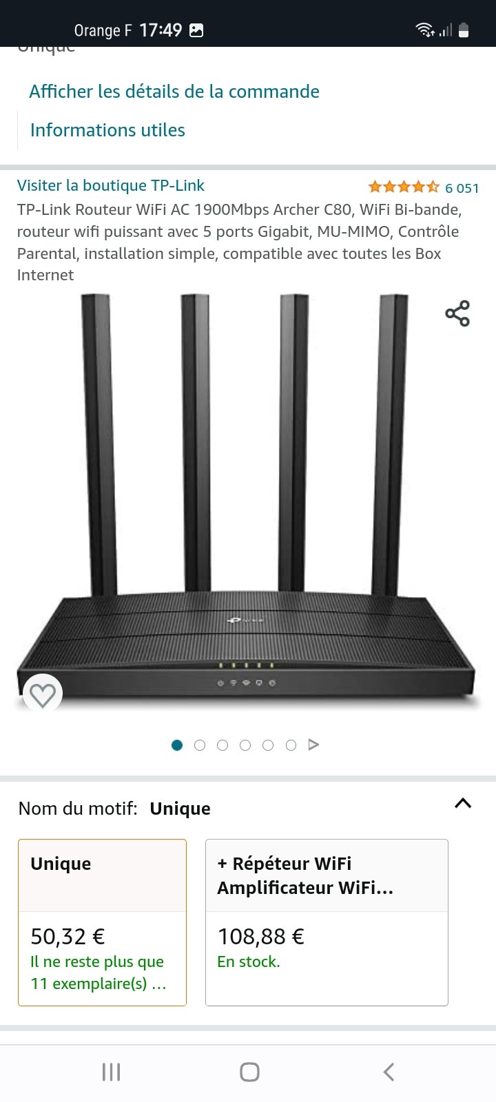

Message par mickyman23 » 12 nov. 2022, 17:51
Du coup en contact sous marin avec @soulearth, j'ai commandé ça:
Merciiiiii :romance-inlove: :romance-grouphug: les copains pour votre aide!

Oui. Micky préférait l'option routeur. On va donc tenter celui là qui a un bon rapport qualité-prix. Et au pire renvoi Amazon.

Message par mickyman23 » 12 nov. 2022, 18:00
Je le reçois mercredi et j'essaie :pray:

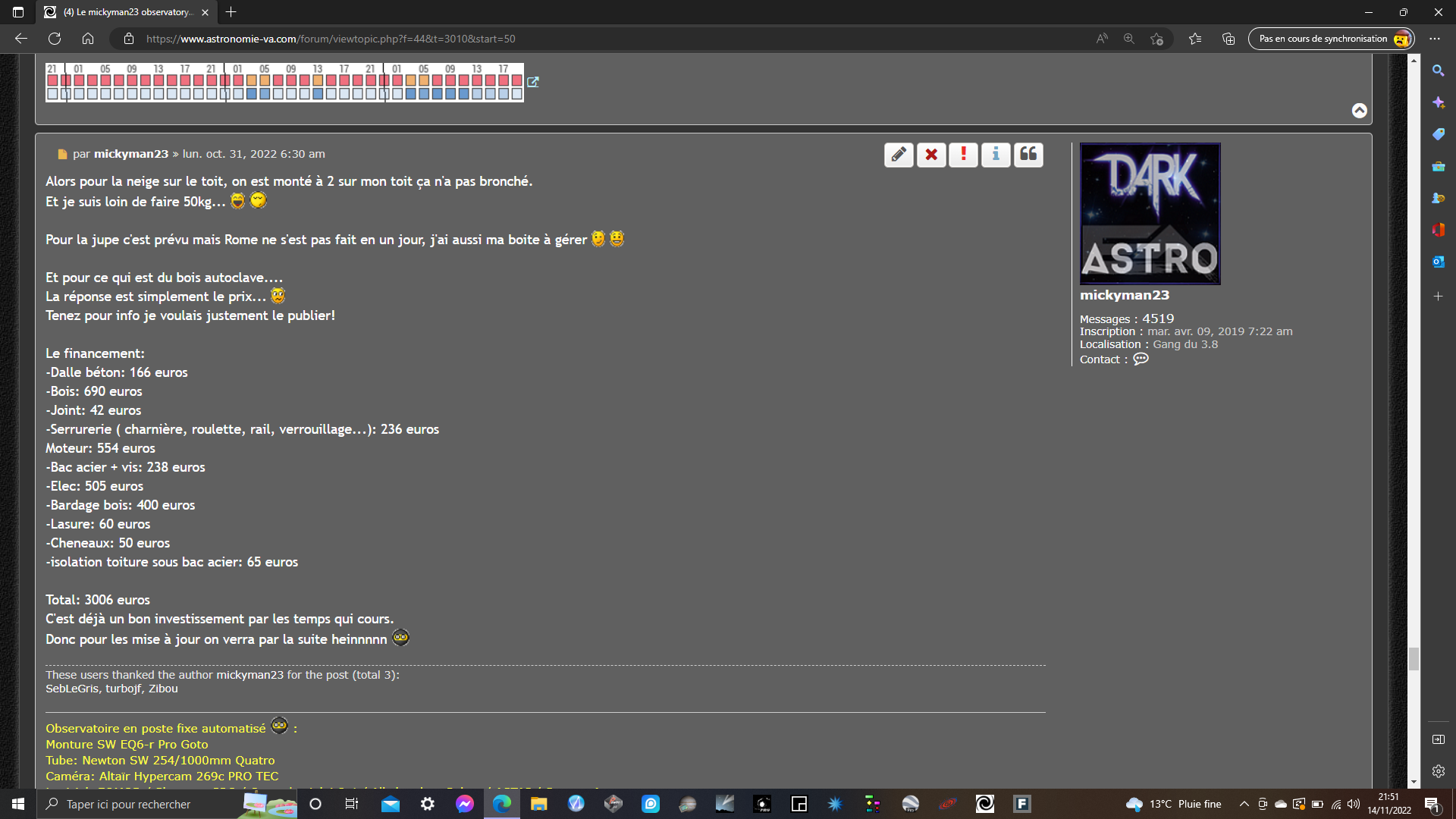

Messages : 6594
Le mickyman23 observatory...
Message par mickyman23 » 14 nov. 2022, 21:52
fcouma a écrit : ↑
14 nov. 2022, 21:27
Bravo pour cet observatoire :clap:
On en rêve tous.
Peux-tu donner le coût total ? ;)
Merci!
pour le budget je l'ai mentionné en page 3.

Ça marche!!!!!! :mrgreen: :pray:
Et.... sans passer par ma box internet :ninja:
