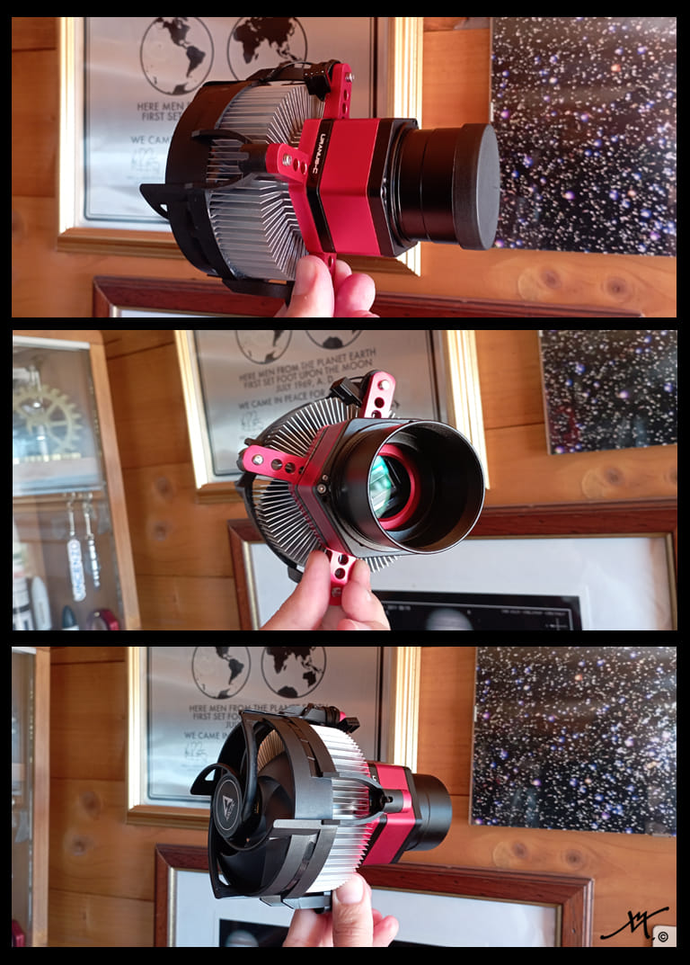

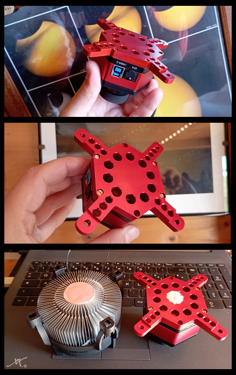

Je dirais plutôt que c'est utile mais pas indispensable en nocturne, en revanche c'est très indiqué en solaire, raison d'être de cet ACS! Pour les noctambules éclairés, le design des 585 (pour rappel, l'Uranus C a deja un dissipateur interne bien foutu, dissipateur qui transmet également la chaleur au cul du boitier de la camera) permet d'aller un peu plus loin que l'ACS comme chez ce bricoleur inspiré (Vincenzo Mirabella):
:D
Messages : 4645
Les caméras Player-One. Généralités
Message par steph37 » 28 nov. 2022, 21:50
John Mc Burn a écrit :
28 nov. 2022, 21:43
