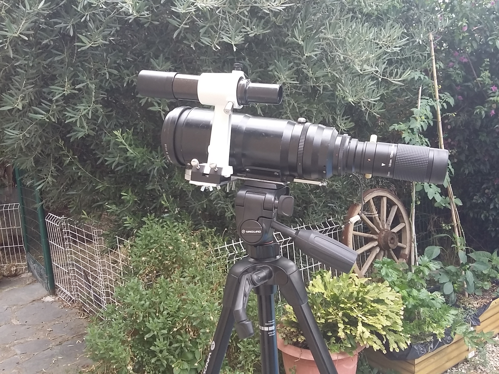

Je continue un peu pour t'aider sur les config objectifs et si ça peux servir a d'autres .....
pour le (c90) F11 le orange j'avais fait quelques test de réduction ça passait de mémoire a f5 mais avec camera bâton.
Dans l'absolu l'ideal reste l'adaptation d'objectif
avec quelques cailloux sympa de premier choix vintage
TOUJOURS CHOISIR EN M42 POUR FACILITER L'ADAPTATION
Vérifier quand même le backfocus
Si présence de l'insert filetage pied photo c'est ultra interressant car on peux ce passer de l'adaptateur couteux photo genre geoptik
Rubinar 500F5.6 Je reviens sur le Mc mto truc vraiment bien mais un peu gros 100/1000 reductible soit en enlevant le module catadioptrique (100/700) soit en reductant a 500mm de focale (faire attention au type de monture photo livré c'est chiant) sinon des 200 on en trouve a pas cher 20/50e overt a 3.5 en general
Le pentacon 300/f4 mérite un intérêt particulier bien pratique mais plus cher
J'ai pour ma part le fameux Tair 300 a f4.5 FOTOSNIPER Voila pour quelques pistes de recherches
