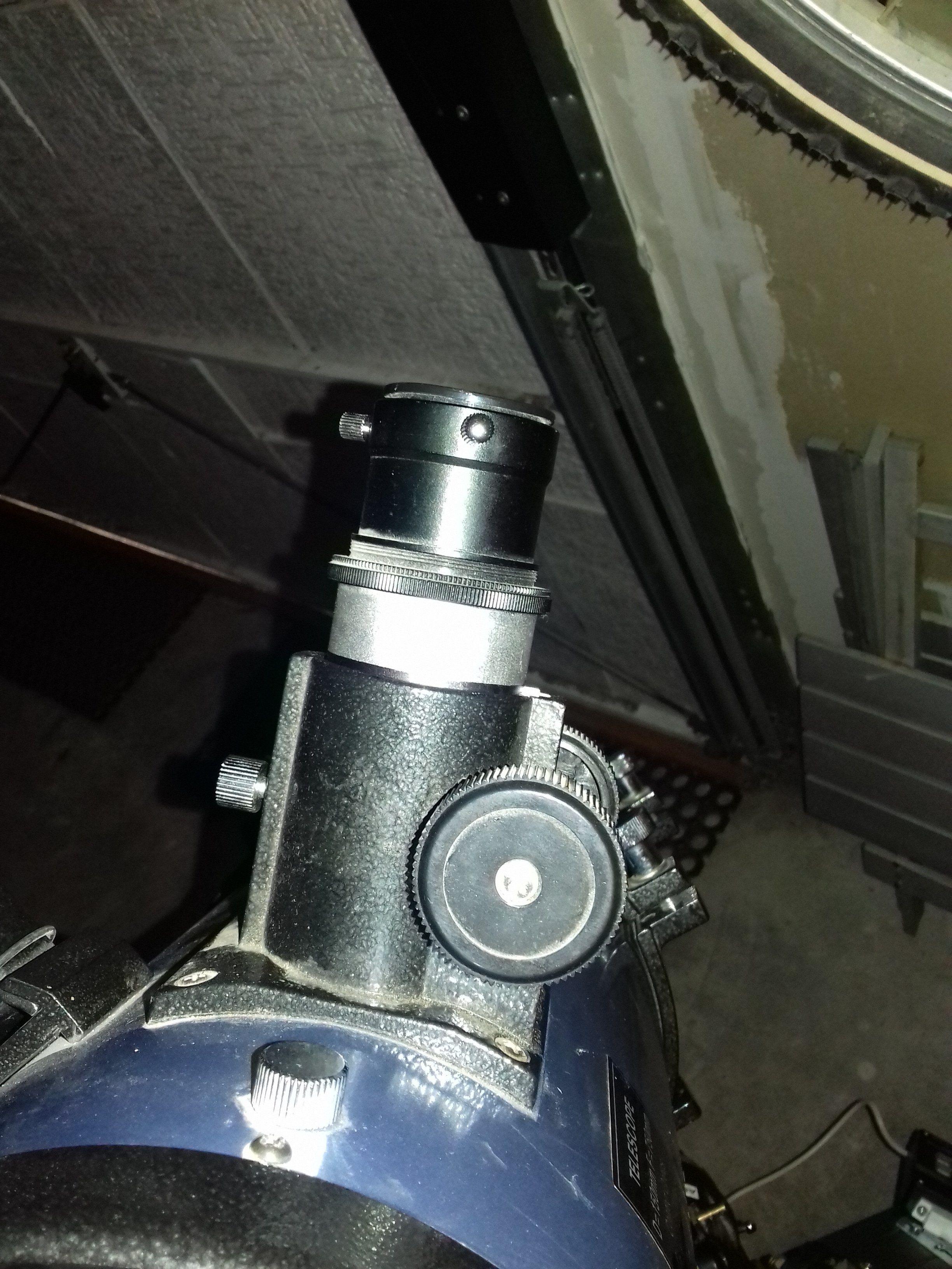

Tout d'abord je fais ma MAP avec ma caméra.
L'utilisation d'un masque de bathinov est fortement recommandé!
Je verrouille mon PO.
Je ne le touche plus.
J'enlève ma caméra.

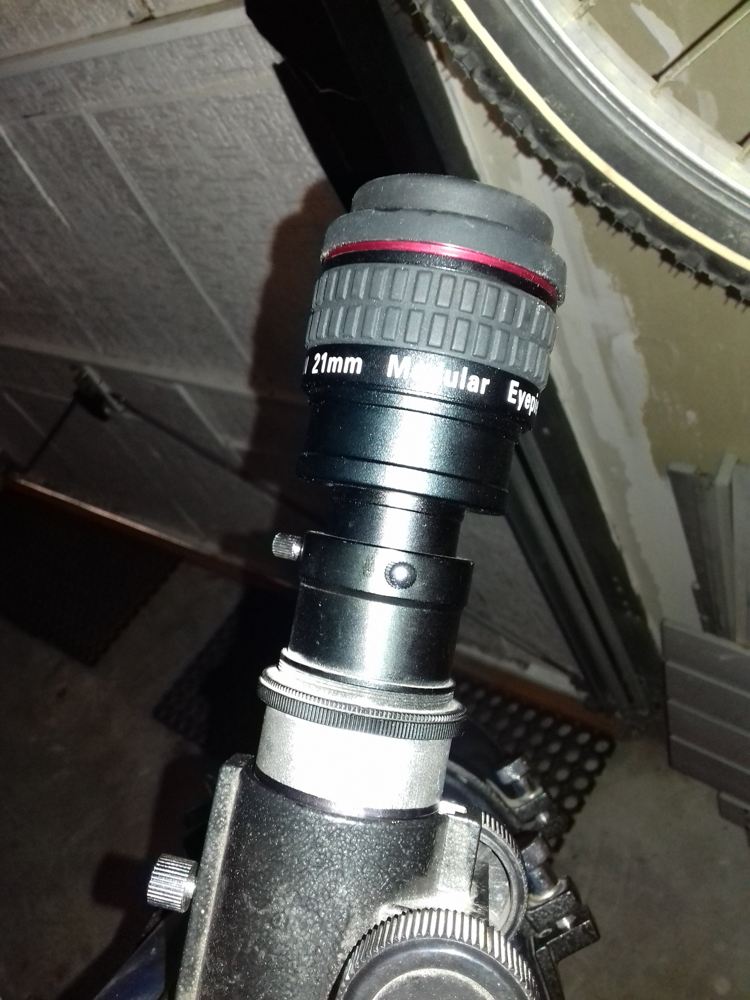

Ensuite je viens glisser mon occulaire dans mon PO jusqu'à trouver le foyer SANS TOUCHER la course de mon PO qui est déjà réglé pour ma caméra.
Puis il n'y a plus qu'à serrer les vis de serrage.
Nous pouvons aussi insérer une bague de parafocalisation vissé sur l'oculaire dans le but qu'il soit déjà réglé pour les MAP futures pendant la soirée d'observation.
On constate que mon oculaire n'est pas enfoncé jusqu'en buté.
Normale, il est enfoncé pile poil à l'endroit où est le foyer.
