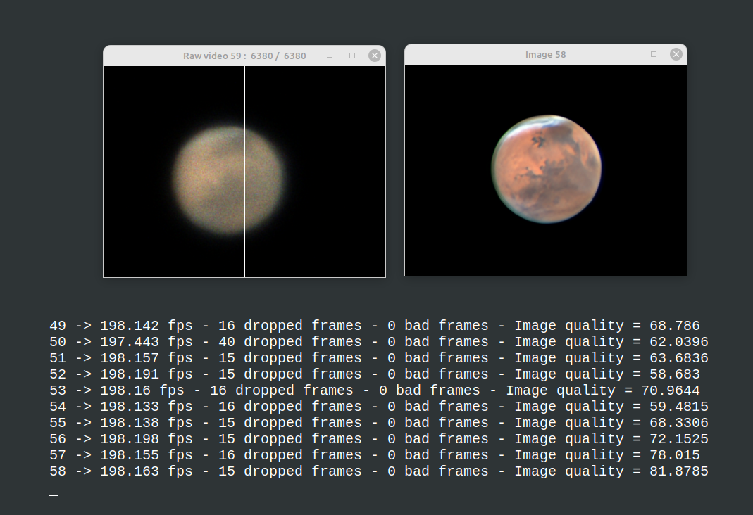

Il y a une vidéo de 4h au début de ce post, elle montre l'écran de mon ordinateur avec à gauche les images brutes de Mars et à droites les images traitées.
C'est pas moi que je filme mais Mars durant 4 heures parce qu'elle est plus photogénique. ;)
Les écrans ressemblent à cela :

Il y a une vidéo de la session au tout début de ce post, il suffit de la visionner pour comprendre comment ça marche.
C'est un peu long, elle dure 4 heures mais on peut l'accélérer avec le curseur.
C'est la session du 16 décembre 2022 en live ... les conditions sont médiocres jetstream à 100km/h ... ce qui explique peut-être que ceux qui utilisent le lucky imaging ont eu du mal à sortir des images correctes. ;)

Pour obtenir une image finale, j'utilise :
(8+1+8) x 8000 = 136 000 images
cela représente 17 fichiers SER de 8000 images brutes pour obtenir 1 seule image VA.
En plus quand les conditions se dégradent, le lucky imaging est carrément inopérant.
Ce sera plus judicieux de faire une opération grand public dans le cadre de la Nuit des Étoiles ou de faire des opération dans des structures ouvertes à un large public comme à St Véran ou à St Michel l'Observatoire ou autre ...
Ne pas perdre de vue aussi que cette nouvelle approche du visuel assisté demande une puissance de calcul non négligeable.
En attendant, as-tu jeté un œil à ma vidéo WEBM (le téléchargemenr des 782Mo prend moins de 5 minutes) car c'est exactement ce qu'aurait vu le public s'il était resté 4 heures devant mon écran par -5°C sur ma terrasse au cœur de Schiltigheim (67300) :
https://www.dropbox.com/s/wnxisr1pmkqmr ... .webm?dl=0
Entre-temps j'ai un peu amélioré les couleurs pour obtenir le rendu suivant (écran avant avec version 0.6 et après avec version 0.8) :
C'est cette dernière mouture qui est prévue pour 2023 en live.

@ms55 , je suis un gars plein de bonne volonté : j'ai regardé ta vidéo !
Sauf erreur de ma part, tu précises au démarrage du soft quelle est la cible. Ton soft sait à quoi s'attendre comme genre d'image.
Sans chercher à polémiquer, l'arrivée d'une image potable dans la fenêtre de droite est assez brutale et du coup je me dis sincèrement "elle vient d'où cette image ?"
- elle est calculée uniquement à partir de l'acquisition ?
- elle est "fabriquée" en mêlant acquisition et bibliothèque d'images en stock avant l'acquisition ?
Je n'ai pas d'état d'âme par rapport à ça mais c'est vrai que, pour moi, il est indispensable de savoir dans quel cas on se trouve.
