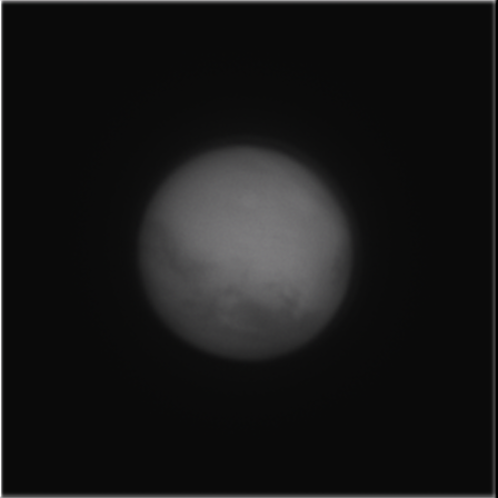

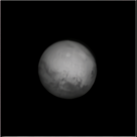

Les 2 meilleures du répertoire "final", les n°7 et n°13 :
En principe turbu est fait pour fonctionner en RGB donc les réglages ne sont pas top pour de l'IR685.
En plus, il manque du signal pour obtenir des images plus détaillées.
Je suis curieux de voir le résultat obtenu avec vos méthodes habituelles.

Disons qu'il y a le fond puis la forme. Sur un soft clairement étiqueté "en développement" sur le fond tout est modifiable et améliorable.
Sur la forme par contre, je dirai qu'il reste une grande marge de progression
L'estocade en mode c'est pas du VA c'est de l'astrophoto, me parait par exemple un peu forte de café étant donné que les dernières étapes du traitement ne sont, pour le moment, pas faites en live non plus ( prévu pour 2023 si j'ai tout suivi ). Donc en l'état on compare bien deux images non live et on va pas en faire une descente d'organe.
Voici une image de la première étape qui elle, est faite en live et nommée "image VA": Ce comparatif a le mérite de montrer ce que turbu a dans le ventre à l'instant T.
Ca pourrait faire une bonne fin à ce roman fleuve.

Oui il faut comparer ce qui est réalisé à l'instant T.soulearth a écrit : ↑22 déc. 2022, 22:43Disons qu'il y a le fond puis la forme. Sur un soft clairement étiqueté "en développement" sur le fond tout est modifiable et améliorable.
Sur la forme par contre, je dirai qu'il reste une grande marge de progression![]()
Mon erreur a été de partir trop vite vers la recherche en profondeur et l'image finale alors qu'un meilleur paramétrage de l'image VA pouvait donner un résultat.
La meilleure image VA produite était la n°20 (en 60s avec turbu) : Elle est brute de coffrage parce que son dé-bruitage et son dé-floutage ont été faits dans les étapes suivantes.
Mais rien ne m’empêche d'y faire directement un dé-bruitage et un dé-floutage qui vont prendre une fraction de seconde : Elle devient alors bien plus lisible.
Je suis entièrement d'accord avec vous, il faut comparer 2 images prises en 60s ... c'est tout.
Les conditions de turbulence devaient ressembler à cela : et avoir l'image ci-dessus à l'écran au bout de 60s c'est exactement ce qui m'intéresse.
