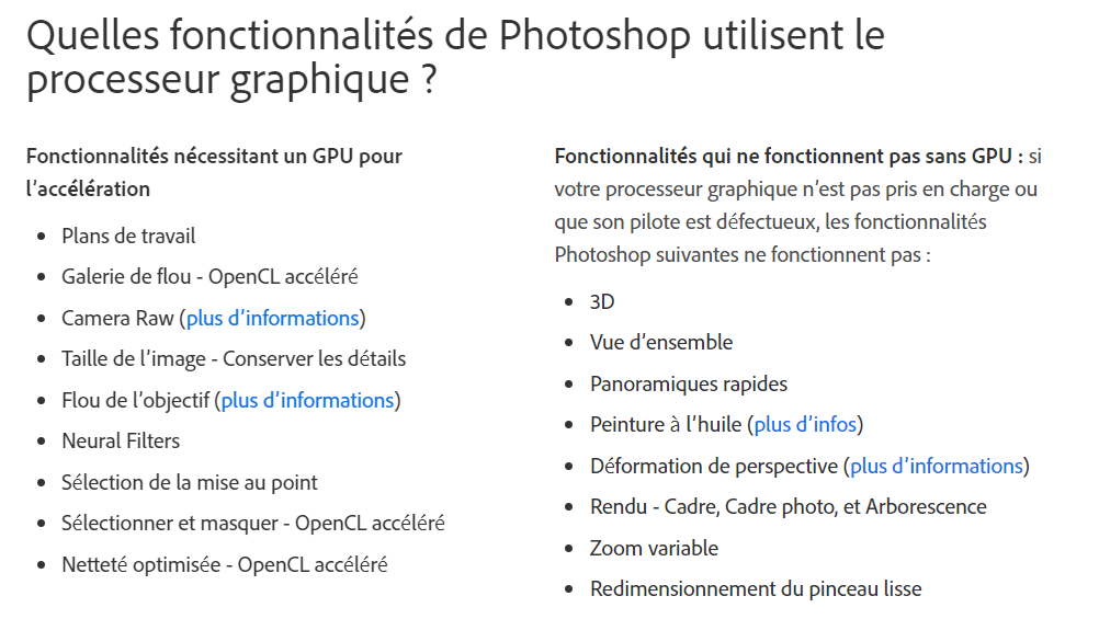

Message par fcouma » 24 déc. 2022, 11:38
Au sujet des Cartes Graphiques : il me semble que peu de logiciels utilisent les core CUDA nativement
SIRIL : non
Pixinsight : évoqué au-dessus
Photoshop :
