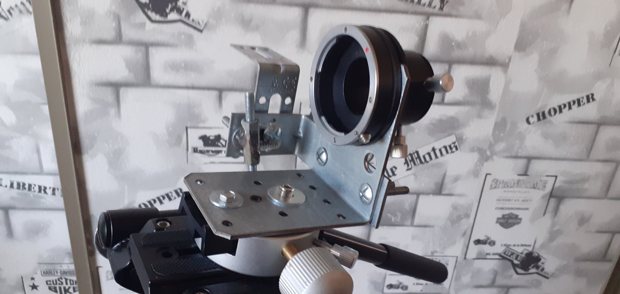

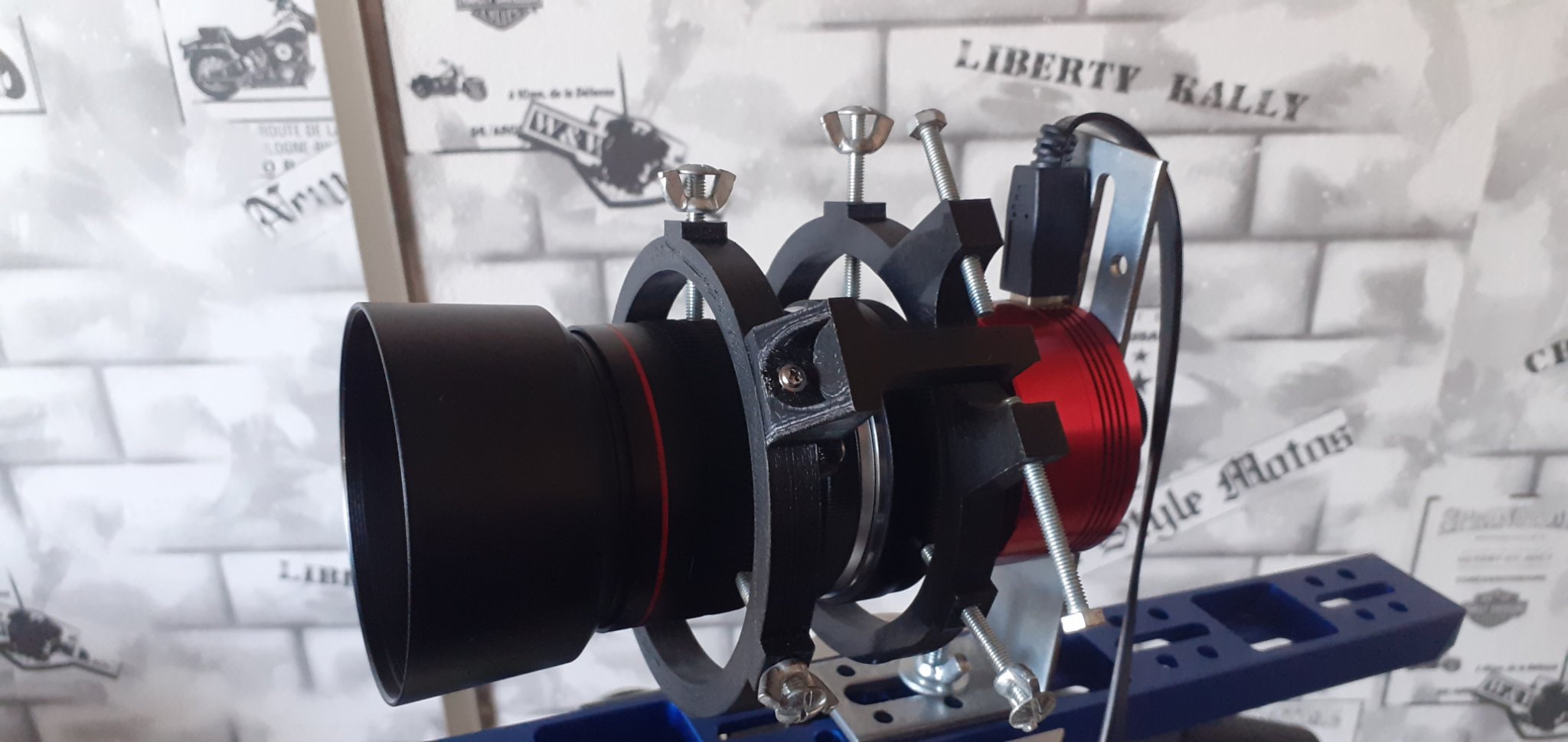

Quelques exemples de montages objectifs.
Ici un 85 newer avec système focalisation
Zwo 585
L'éclaté
Les geoptiks maison

Ci joint le montage le plus compact que j'ai trouvé et réalisé.
Suis à 32 mm ce qui me donne plein de possibilités annexes pour arriver aux 44 mm
