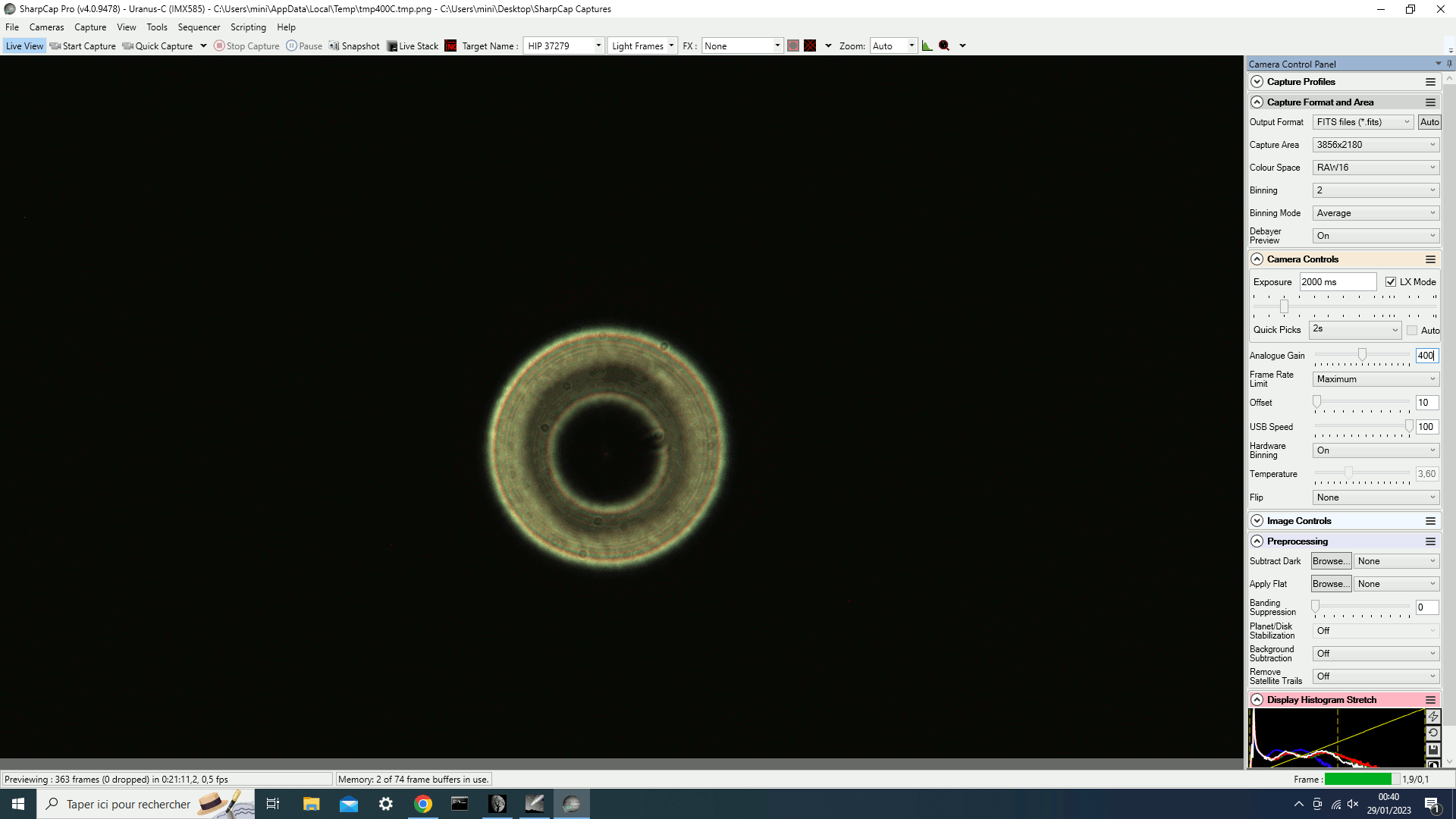

@Zibou , tu peux nous faire une image défocalisé en intra et la même en extra focal en étant au centre ?
Puis rebelote en bord de champ quand tu dit que c'est moche ?
Donc au final 4 images.
Une personne qui sait lire les cartes dans le marc de café trouvera peut être une piste.

Et ca c'est une étoile pile au centre ?

Ben c’est pas très bon la colim c’est pas mal décentré, de même pour la map, c’est en vert par rapport aux extrêmes quand t’es à ce niveau tu fais un reset, quand le ciel stable avec le c9 j’arrive à 0,0xx sans trop de soucis

Sinon petit gif en alternance intra/extra focale ( faut cliquer dessus ).
On voit bien que le centre n'est pas au centre et danse la gigue.
Ca n'explique pas pourquoi la collim ne tient pas, mais ca explique forcement un peu la tronche des étoiles.
