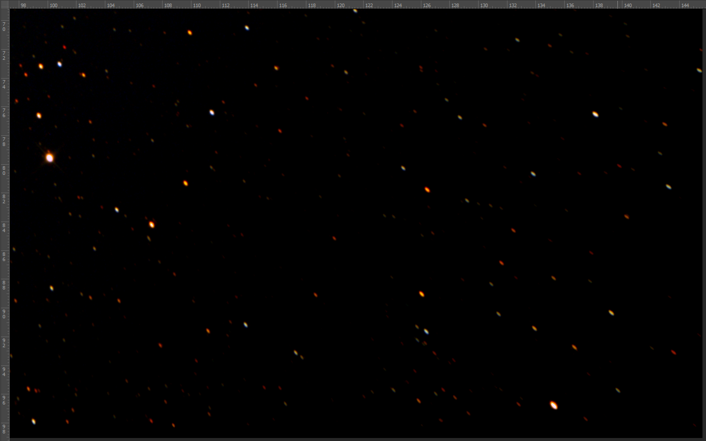

Pour l'astrometrie j'ai vraiment réussi encore. Autant je récupère bien les coordonnées, mais ça ne corrige pas la position automatiquement
Message par Steph » 10 nov. 2019, 16:18
...bon maintenant que la monture fonctionne correctement, on passe au reste :lol: si tu veux être près pour l'ultra profond cet hiver :ninja:
t'as utilisé le correcteur de coma ? si oui, tu es certain d'utiliser le bon backfocus, car il te reste beaucoup de coma. @Christ qui à le même reducteur tu en penses quoi ?
Tu as aussi du chromatisme (les étoiles bleues / blanches / oranges), plutôt rare sur un newton, peut être que le mauvais positionnement du correcteur peu provoqué ce phénomène @Christ ?
Ça vignette, mais c'est normal, ce qui ne l'est pas c'est que le vignettage ne soit pas centré. Je pense que ta chaîne optique n'est plus alignée, il faudrait refaire son alignement (ce que l'on a fait il y a quelques mois)
Et enfin :lol: (après j'arrête tu vas m'en vouloir...)il faut que tu vérifies l'orthogonalité de ton porte oculaire par rapport à l'axe de ton tube. La semaine passée en secouant ton PO, j'ai vu qu'il avait pas mal de jeu..pas osé t'en parler tant que le problème de la monture n'était pas résolu :ninja: . En gros à ton problème de coma tu rajoute du tilt.
Avec le poids de la 294 + la longueur rajouté par le correcteur, ça te fais un bon porte à faux, et l'axe du PO s'en retrouve modifié en permanence en fonction de la position du tube, c'est comme si tu étais décollimaté en permanence.
Regardes si il y a une vis de réglage sur le PO, c'est un peu le même système qu'avec ta VSF, plus tu vas serrer et moins il y aura de jeu. Comme tu n'as pas de motorisation, si il y un réglage tu peux y aller franco sur le serrage...enfin pas trop quand même, c'est de la petite mécanique. :ninja:

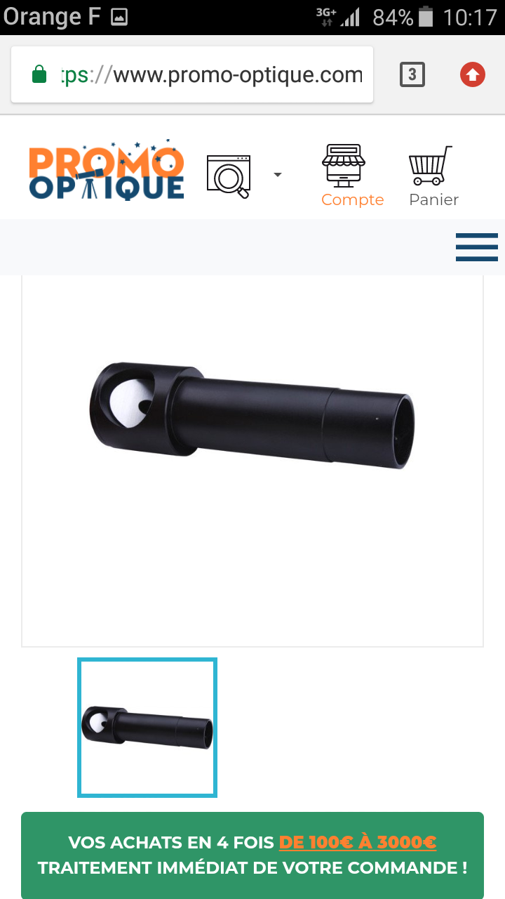

j'ai commandé mon Cheshire sur alie tu peux en trouver pour une bouchée de pain https://fr.aliexpress.com/item/33055788 ... 6c37VbPjSI
sinon chez pierro c'est 4x fois le prix https://www.pierro-astro.com/materiel-a ... ire_detail

j ai pris ce Cheshire chez Ali...tu epux y aller sans prob, il est costaud et fiable,je pense que c est le même que les autres sans la marque....

Pareil, je viens de commander un cheshire chez ali du coup. Je n’ai qu’a moitié confiance en mon laser. Et vu que c’est les promos je me suis laissé tenter par pleins de chinoiseries

Si tu es pas trop pressé @mickyman23 prend le chez alie faut compter 15 jours en moyenne.
Avec les fais de port ça va te revenir à 40 euros chez promo optique ou 10 euros chez alie à toi de voir ;)

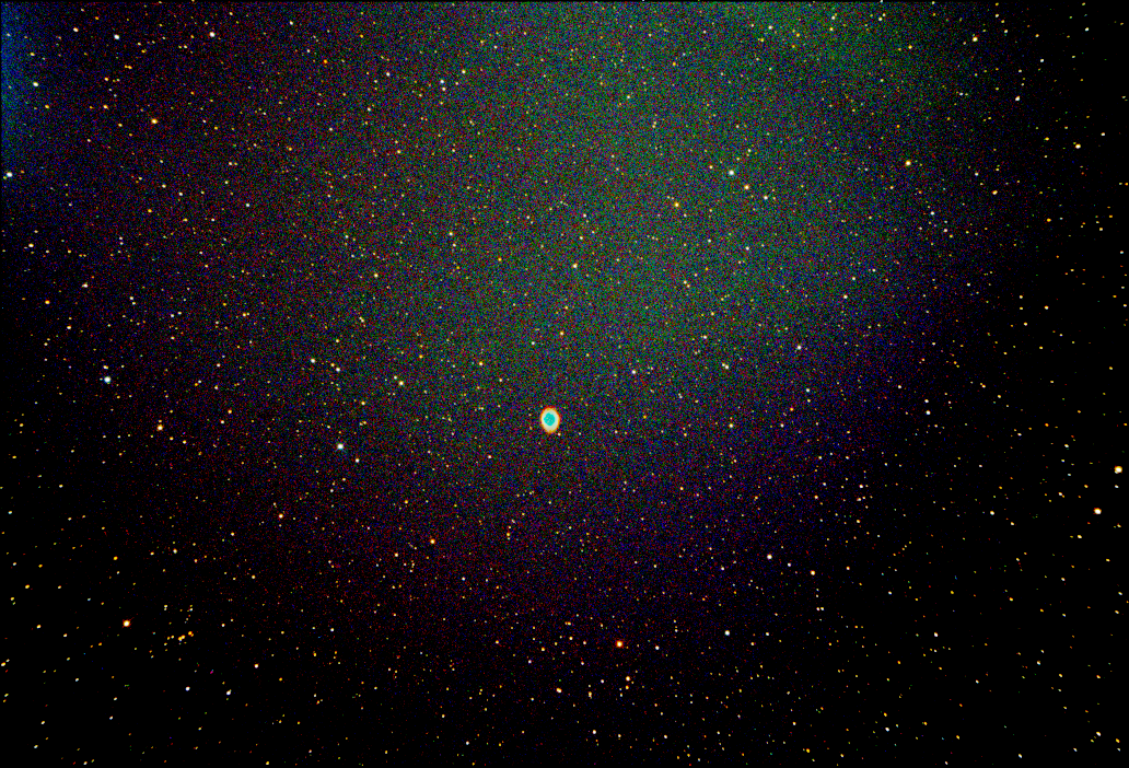

Message par mickyman23 » 13 nov. 2019, 22:02
Salut les copains!
J'ai ressortie le matos ce soir avant 20h mais la lune était déjà bien présente.
Ayant complétement foiré mon observation d'hier (nuages + Lune) je voulais recommencer ce soir
Ma M27 est plus belle que la dernière, hein lolo! @Ubuntu :mrgreen:
Pour NGC 6992 la Lune éclairait mon ciel tel un phare je distinguais à peine Cassiopée... :snooty:
Ca vignette mais c'est mieux qu'hier croyez moi!
Le tout sans darks et sans gants bien évidemment…
Après ces 3 observations, la température est descendu à -1° à 20h , le pc, les bouchons du telescope (et mes sourcils) avait du givre…
M31 24x16sec
M27 42x16sec
NGC 6992 40x 16sec

+1 pour M27 tu t'en sort bien avec la pleine lune !
pas de dark@mickyman23 fait de la résistance attention maitre @Steph va passer par là :D :D
