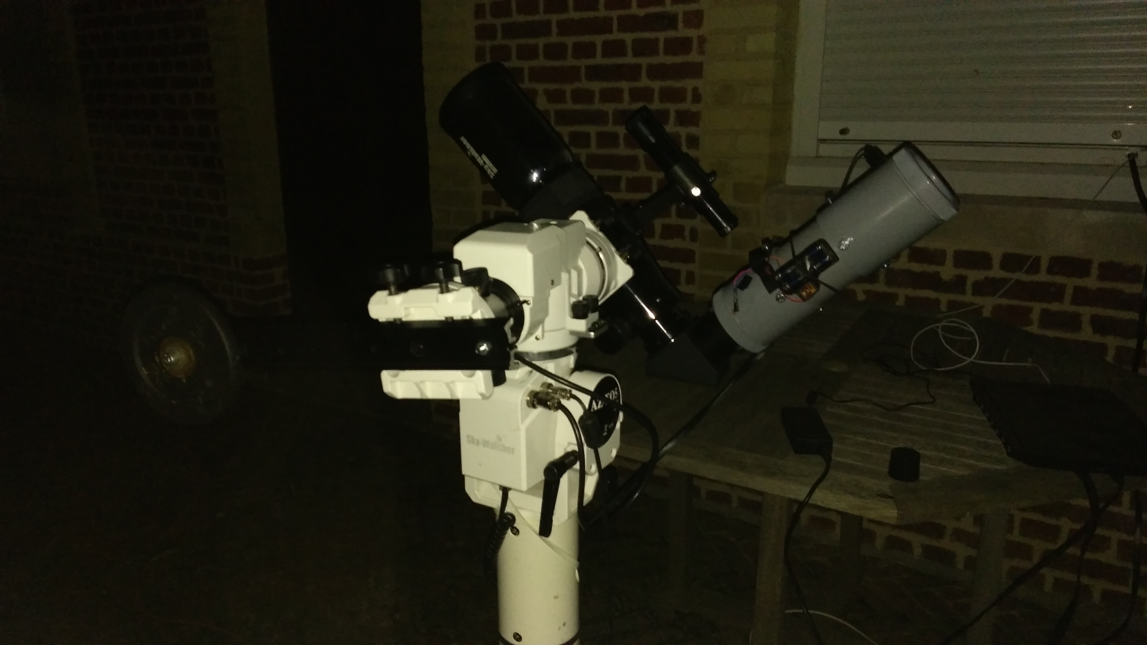

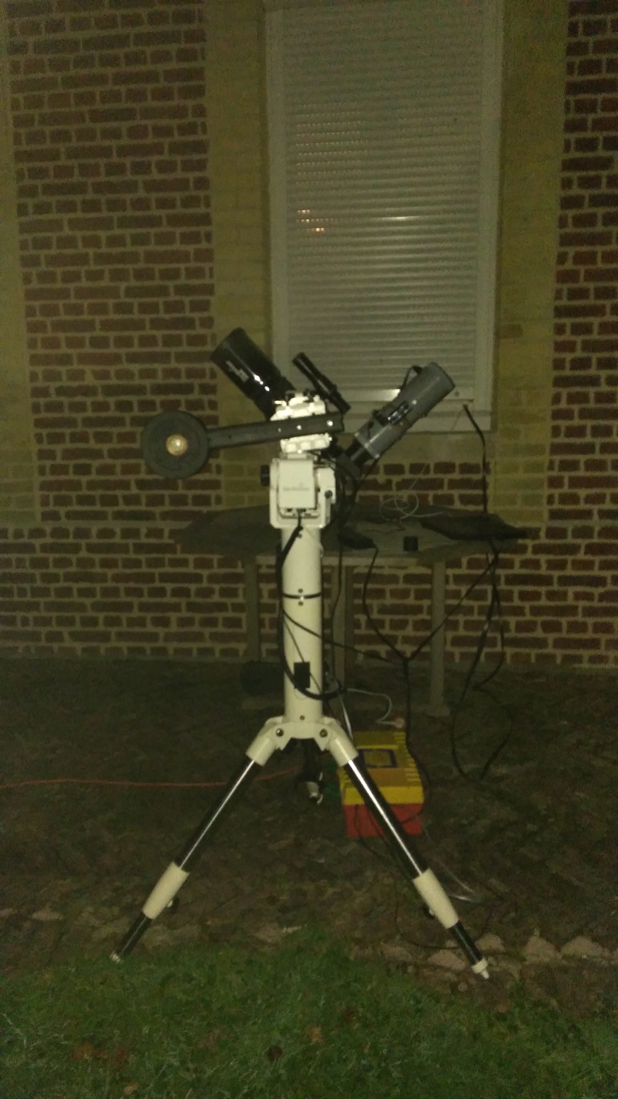

Alors que le Dob attend patiemment dans le salon, son chariot de transport, j'ai fait quelques tests et réglages avec l'ED80, ces deux derniers jours.
La difficulté essentielle consista à trouver un moyen d'équilibrer l'ensemble, sur l'Azeq5.
Au final, cette monture est toujours aussi top, car grâce à sa deuxième platine, j'ai résolu mon problėme très rapidement.
Voici le montage, tel qu'il officie à l'instant où j'écris ces lignes.

Ah ouai quand même :think:
Beau boulot.

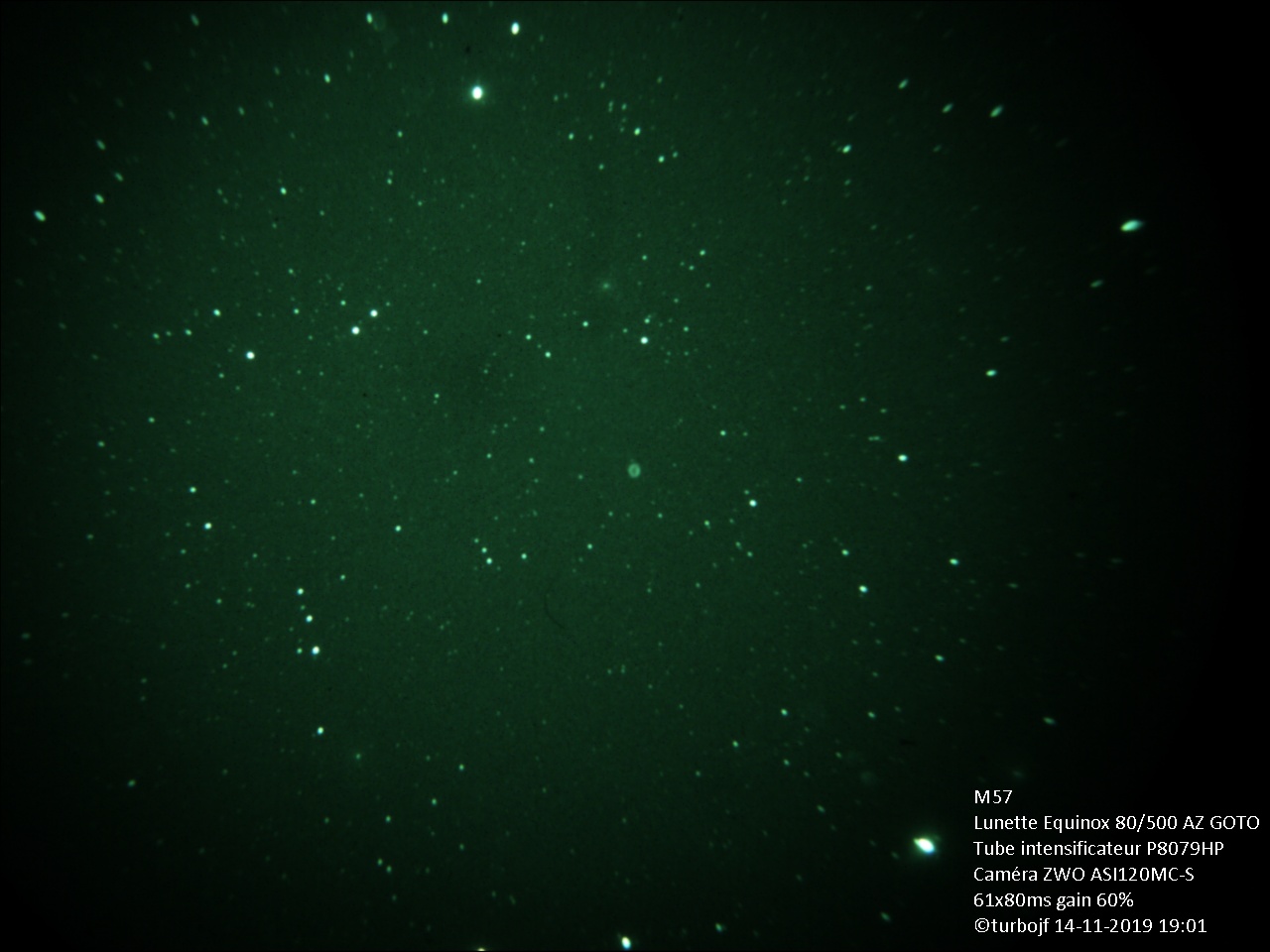

Après avoir mis en ligne la vidéo "balade céleste" http://astronomie-va.com/forum/viewtopi ... cf8b0521c7, j'ai poursuivi ma route en virevoltant d'astres en astres, tel un papillon de nuit, excité comme une puce. :lol:
M57 et son environnement, j'ai l'impression d'y voir aussi une comète? :think:
La suite viendra ultérieurement.

Super observation on commence le ciel profond parfait.
Tu es notre guide dans la discipline ;)
Elle est mimi cette 57 bien visible . Il y as bien 3 comètes dans les parages mais pas dans ton champ, un petit coup d'astrometrie peux être ? .

Turbojf, c'est excellent!
On voit bien l'intérêt du stack en combinaison de l'usage d'une caméra de bonne resolution, pour bien exploiter l'image fournie par le tube!
Merci pour cette démonstration!!!
Pour la comète, c'est vrai qu'on dirait cela, au dessus de M57... Cela ne me semble pas un artefact généré par le tube ou la caméra....

Merci à tous pour vos compliments.
Il me semble que j'ai 2 ou 3 autres poses de M57, je vais les étudier.
En tous cas, cet objet à identifier, ne figure pas dans la zone visible surhttp://www.worldwidetelescope.org/

Tainnnnn il t'as trouvé 1296 uhhhhhhhhh.
:think: Elle est intrigante ta comète en effet

Juste pour qu'on soit sûr et qu'on ne cherche pas pour rien: personne n'a balancé de réducteur de focale récemment? Du genre très très fort?
Projet d'oculaire à base de tube intensificateur P8079HP
Message par pejive » 15 nov. 2019, 14:46
:?: Le MPC Comet Checker ne donne rien aux environs de cette position (18h55m5,7s +33°02' 25.8")
https://minorplanetcenter.net/cgi-bin/checkcmt.cgi
Message par Guimby » 15 nov. 2019, 14:53
Est ce qu'il ne peut pas s'agit d'un artefact du tube intensificateur?

non, mon presse-papier n'a pas bougé.
Entre l'objectif de la lunette, la fenêtre et l'écran du tube, l'objectif fish-eye de la caméra, la vitre de la caméra et finalement la surface du capteur, il y a de nombreuses pistes d'investigation. :oops:
Sachez aussi que j'ai pris des darks en début de séance, ce qui me donne encore d'autres clichés à zieuter.

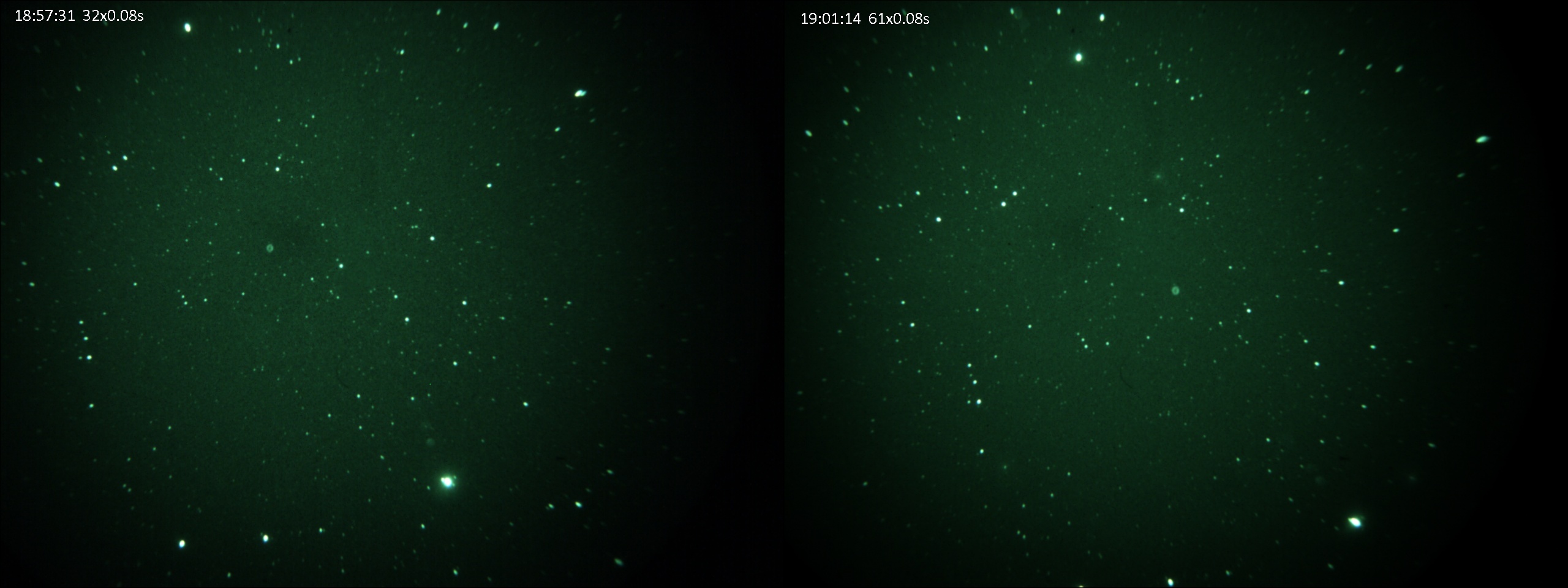

Je viens de rentrer et évidemment, en prenant un petit thé, je viens d'aller fouiller dans mon PC astro.
Et bien, j'ai un deuxième stack, réalisé 4 minutes plus tôt où rien n'est visible. Donc, ce n'est pas une salissure.
Je vous ai juxtaposé les deux vues. Là, je sèche. Um empilage d'un scintillement du tube?
Intéressant aussi, vous pouvez voir du lens flare au niveau de l'étoiles la plus brillante, en bas à droite.

Jean François la reponse est dans l'image que tu viens de poster
Il y en as d'autres et plusieurs.
Donc c'est du scintillement mais diffus enfin je pense
En bas a droite justement et a gauche en bas au bout de l'alignement des 3+1 étoiles sorte d'asterisme en ligne

Ah oui, en effet, tu as raison Olivier, maintenant que l'on a deux vues.
Pas de comète alors. :roll:
L'énigme est résolue. :banana-dance: :banana-dance:

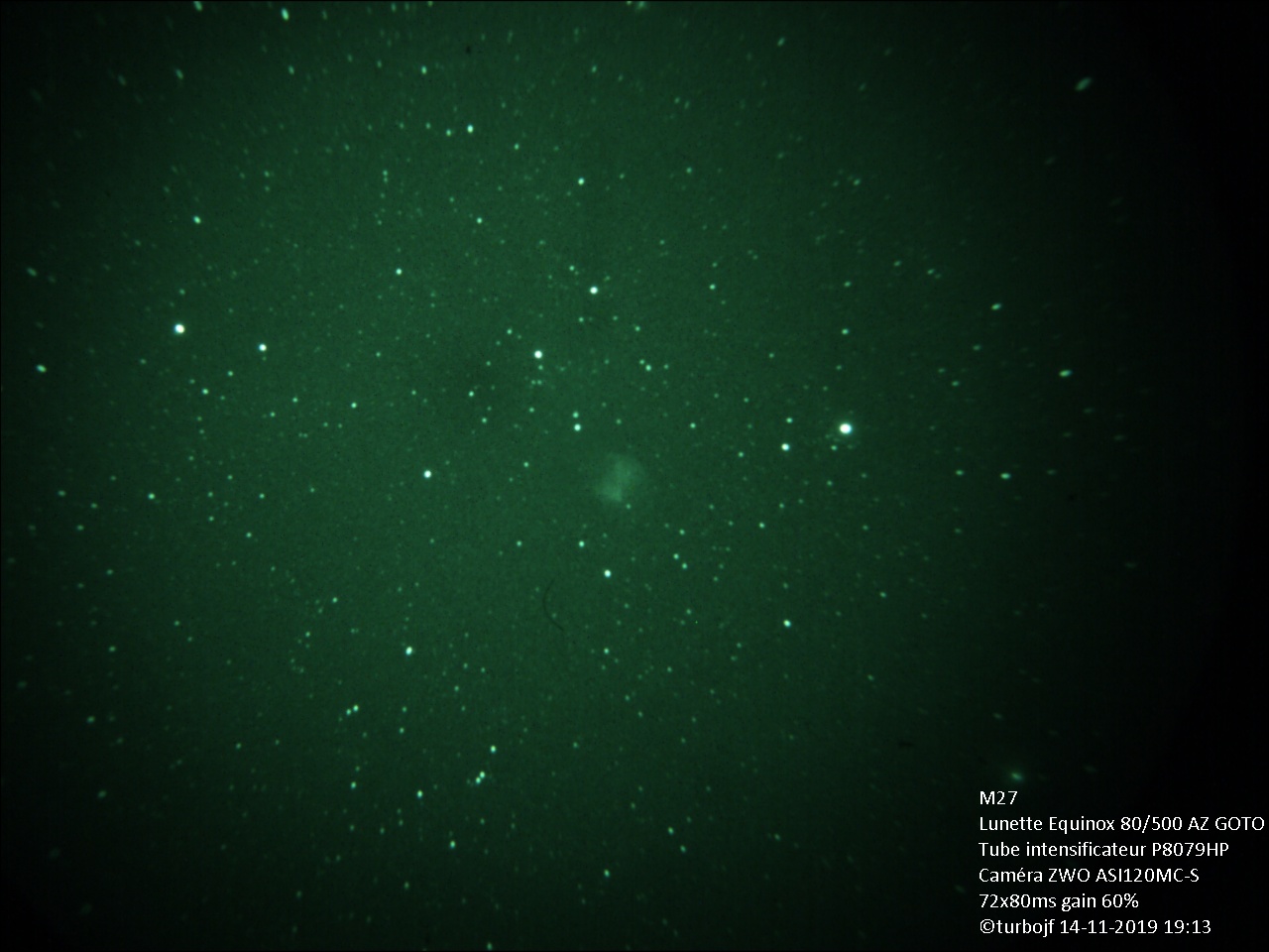

La suite d'hier:
M27
M52

Dis donc t'aurais pas pu commencer par ça au lieu de nous faire courrir les tachouilles :snooty:
Je plaisante
ROCK'N ROLL
NOUS Y SOMMES. :ave:
TAINNNNNNN LA ÇA PARLE dediouuuuuuuuu :dance:
Genialisime :pray:
Super :pray:

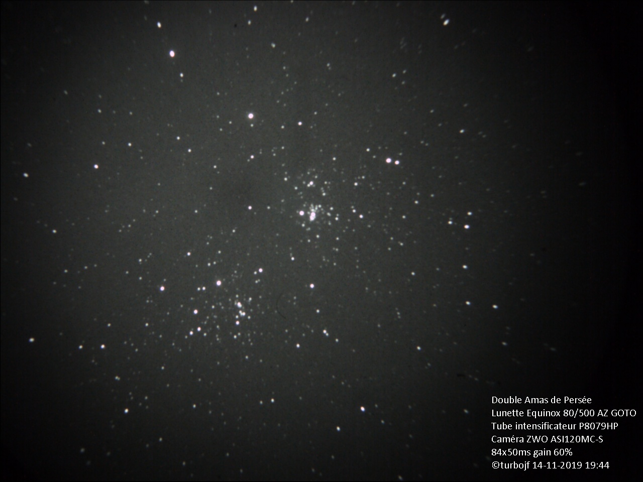

Bah, je déroule le programme et j'ai du stock. :lol: :lol
Et là du rapide, un Double Amas en 4 secondes, pour le Sieur @Guimby
Et j'ai équilibré les couleurs, comme @clouzot me l'a expliqué lors de mes débuts. :?
