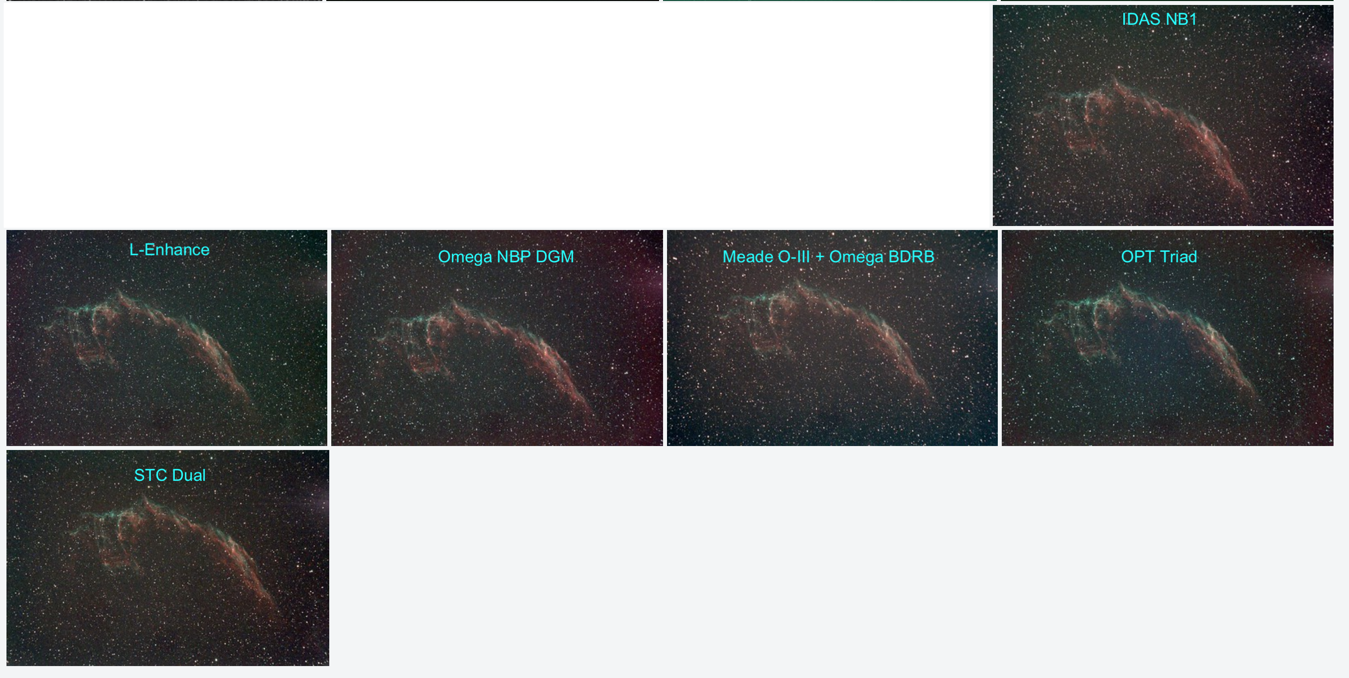

Filtres dual, tri ou tetra bandes
Sur CloudyNights, Jim Thompson (bien connu de certains ici... en tout cas c'est un de ceux qui m'a décidé à me lancer dans l'EAA / VA) s'est lancé dans un comparatif de plusieurs filtres à bande étroite associés à une même caméra OSC (une ZWO ASI 294), ou une Skyraider mono DS432M :
- OPT Radian Triad
- STC Dual Narrowband
- Optolong L-eNhance
- Astro Hutech IDAS-NB1
- Omega Optical Hydrogen & Oxygen Nebula LPF Improved
Je trouve l'expérience très intéressante car toutes les images sont prises dans les mêmes conditions, et Jim propose des versions avec et sans balance des blancs, avec ou sans post-traitement, ce qui permet de bien voir les éventuels déséquilibres causés par les filtres, et les détails qu'ils amènent (ou pas). Par exemple sur les Dentelles du Cygne, à 15x30s :
On voit bien la remontée du fond de ciel rouge sur la plupart des filtres, avec des effets plus ou moins présents. Au niveau des détails visibles ou pas, rien de flagrant.
L'album Flicker de ses tests (en cours) est disponible ici : https://flic.kr/s/aHsmHLdaJ4
Et le sujet CN : https://www.cloudynights.com/topic/6804 ... n-testing/
- OPT Radian Triad
