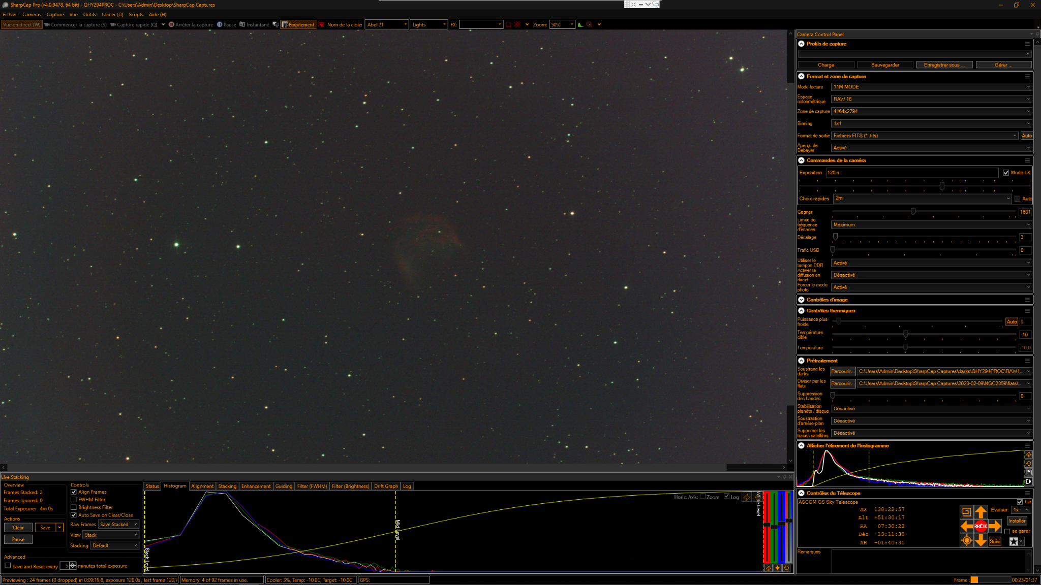

Beaucoup de PL pour une image faite avec un filtre prévu pour ça... Normal, quelle buse, j'ai laissé l'écran allumé à côté du tube, pile dans l'axe de M42. Je recommence
Je rigole mais il m'est arrivé la même chose juste après avoir fait le flat j ai posé sur la table et oublier d 'éteindre :D

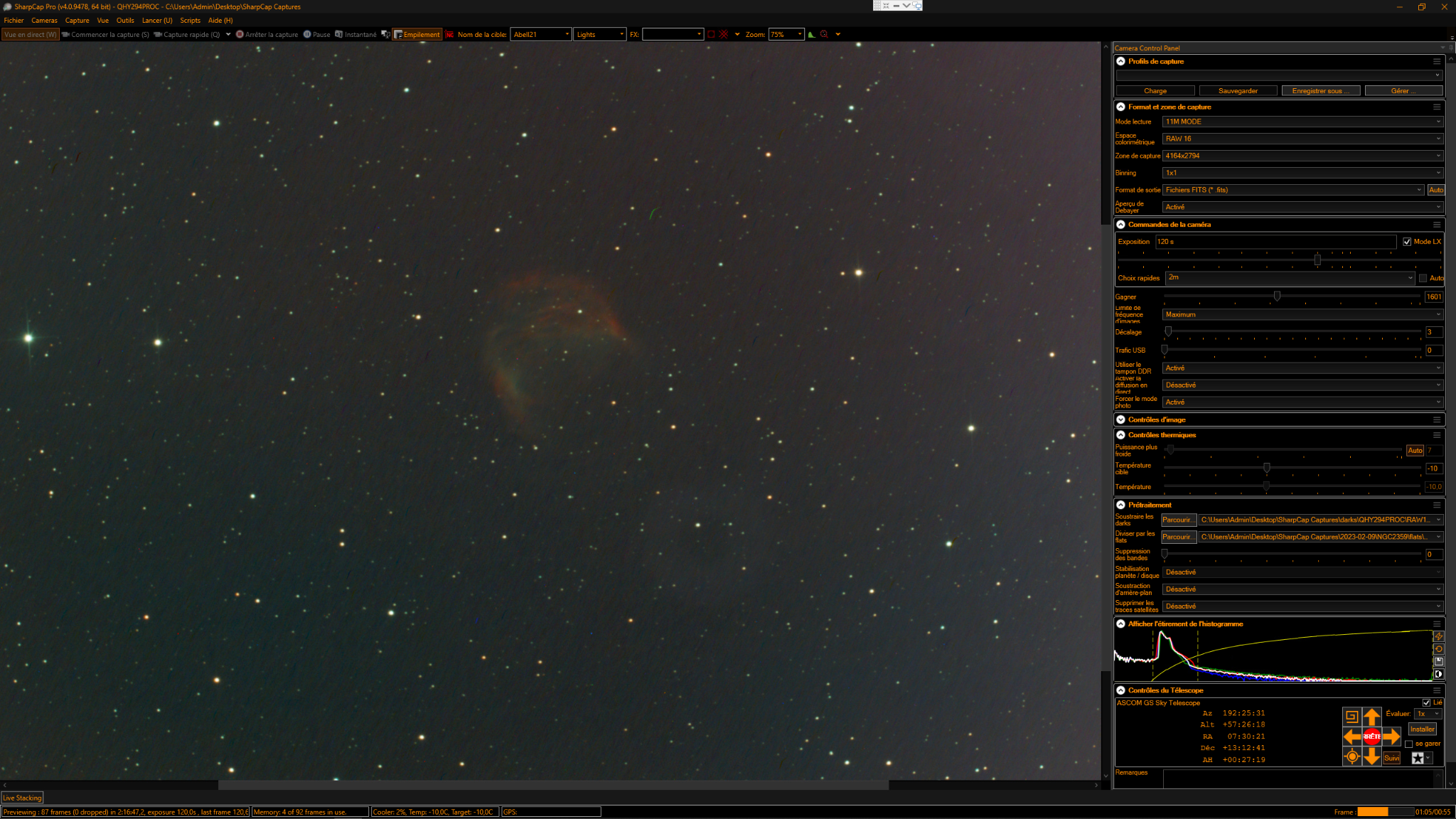

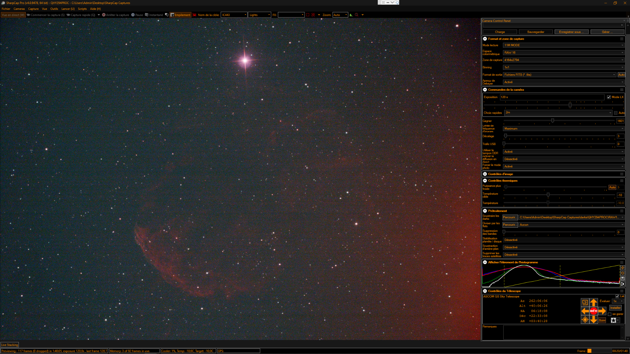

AVA III nuit 3.
Je commence par un panda roux piqué à @soulearth ;) Avec le L-extreme et en poses de 120s (et le flat perave de la veille mais je m'en occuperai plus tard :mrgreen: )
C'est long 120s, en plus mes étoiles sont bizarres, mais ce renard de feu est bien joli même si officiellement c'est une méduse :D
Abell21 2x120s l-eXtreme guidage 2s

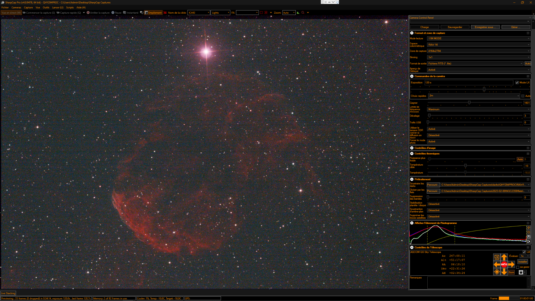

Message par Caprice » 10 févr. 2023, 23:14

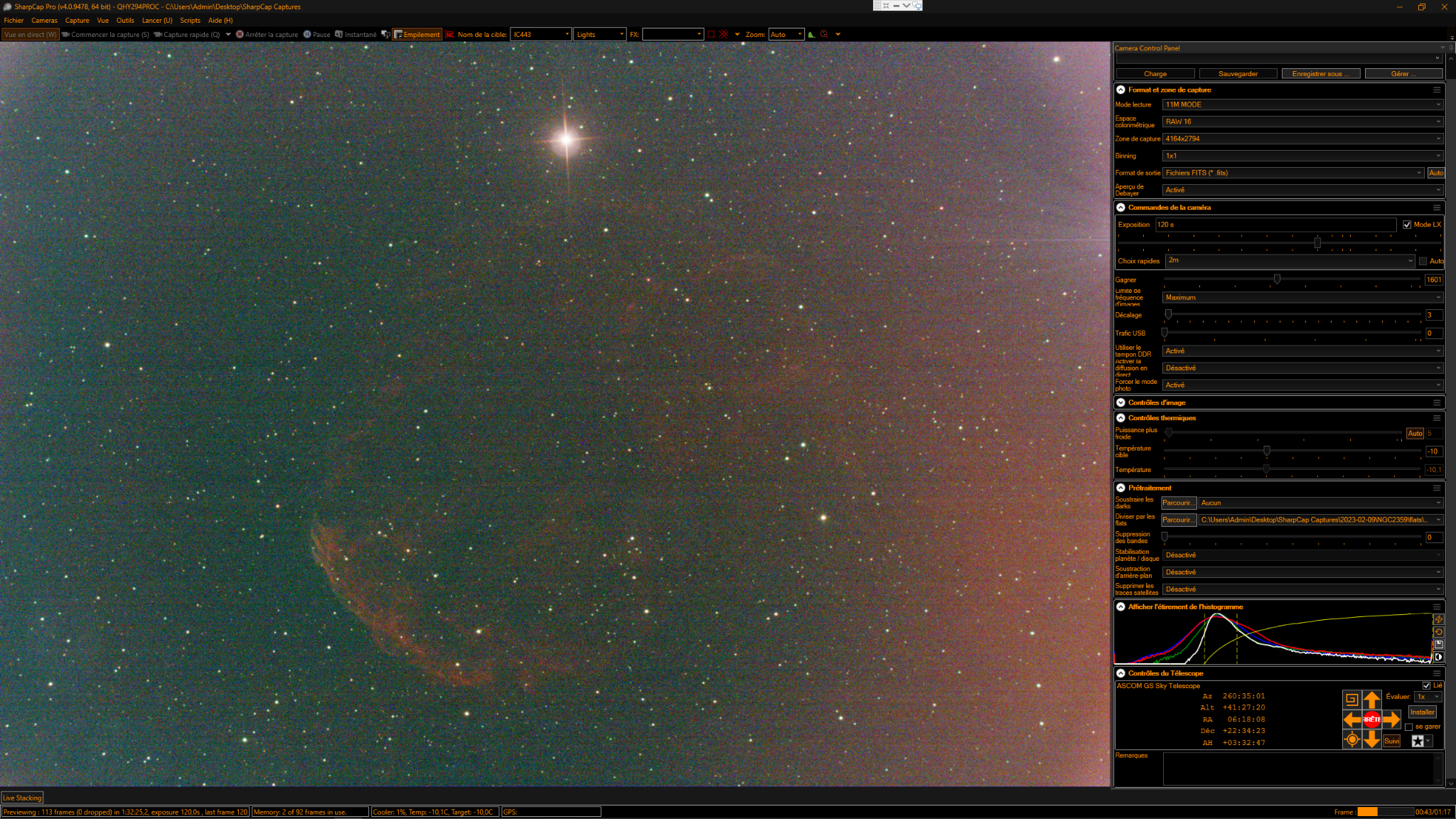

Après un repas bien copieux, je la retrouve noyée par mon flat qui ne s'est pas amélioré tout seul depuis hier. J'ai sauvegardé les brutes, reste à réussir à faire un flat correct avec la 294 et le L-extreme mais ça donne une idée
Abell21 65x120s l-eXtreme guidage 2s
PS il faudrait que je reprenne ma collim mais il fait vraiment froid
L'AVA III de Caprice au 150F4.5
Message par Caprice » 10 févr. 2023, 23:57

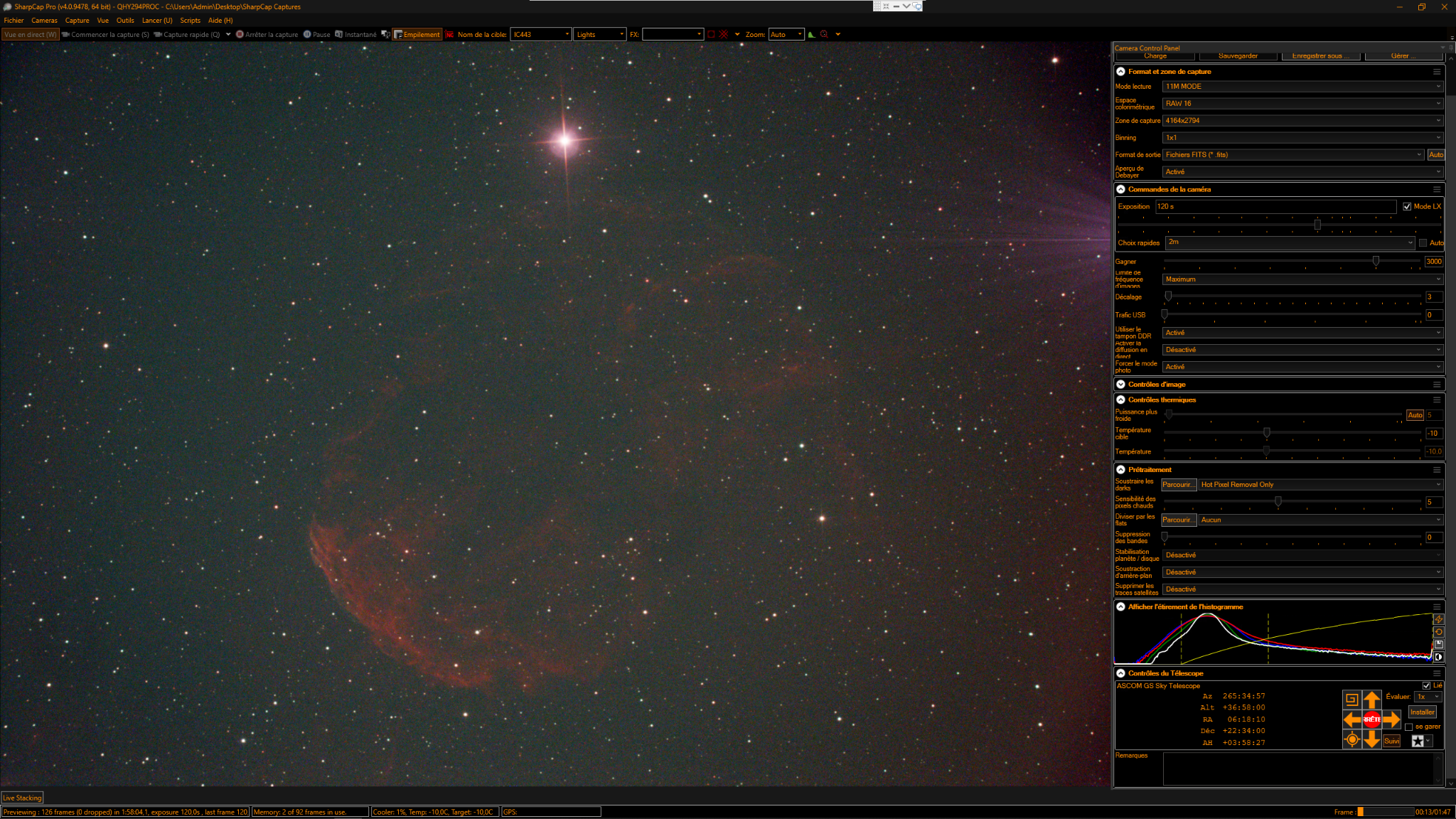

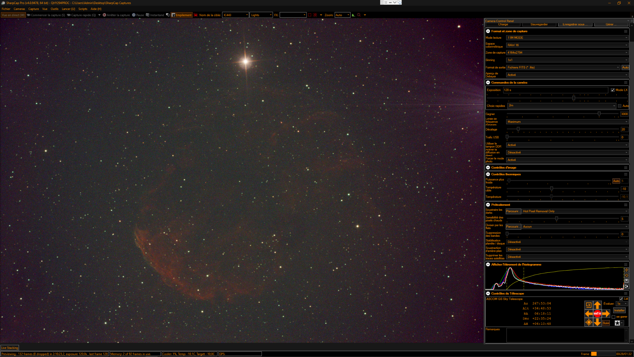

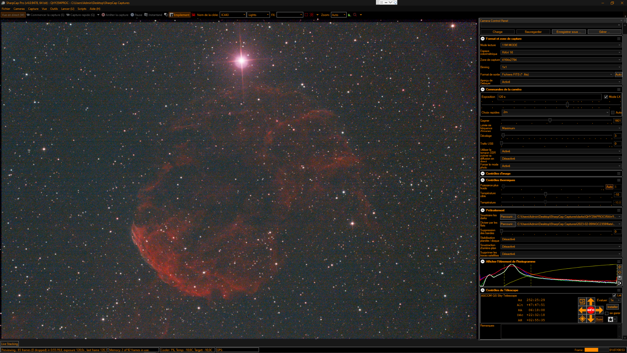

Bon méduse, méduse.... au moins celle-ci ne laisse aucun doute. Il a de la trame mais le flat semble moins pourrir l'image, alors que je ne l'ai pas encore refait, par contre c'est vraiment bruité, limite tramé ce qui n'est pas complètement surprenant vu le temps de pose et donc le faible nombre d'images stackées mais ça me chiffonne quand même :think:
IC443 10x120s l-eXtreme guidage 2s
Message par Olivier-Fantasy » 11 févr. 2023, 00:15
Bizarre, ça, quand même !! C'est quoi ton gain "normal" et à combien tu es, là ?
EDIT : ok, j'ai vu (c'est que tu as mis SC en "français", enfin ce qu'ils appellent du "français")... Donc, gain 1601. C'est ton gain habituel, ça, non ? Normalement, avec un filtre narrowband, on met 3x le "gain relatif" (faut regarder sur ton tableau d'analyse de capteur, pour le connaître)... Et peut-être le brightness trop bas ? (je ne le vois pas, c'est tout écrit bizarre)
Message par Olivier-Fantasy » 11 févr. 2023, 00:27
Si ton capteur fonctionne comme celui-ci (QHY294C), alors ton gain unitaire doit être dans les 1600 (ça correspond) et donc ton "triple du GU" est vers 3000 (12 de gain relatif au lieu de 4 au GU).
https://forums.sharpcap.co.uk/viewtopic ... f&start=10
Peut-être que ça faciliterait la vie à ton capteur, et que l'image s'améliorerait ?
Message par Caprice » 11 févr. 2023, 00:28
Oui je suis resté au gain unitaire et à mon offset/brightness habituel soit 2.
ça s'améliore avec le nombre de poses, ici avec 20x120s, ça fait bien 40 minutes mais juste 20 frames. Ou alors c'est mon flat, voire mon dark qui ne vont pas., c'est pas exclu, j'ai fait ce dark un peu à l'arrache dans un noir approximatif :mrgreen:
Je vois aussi apparaitre des aigrettes surnuméraires, signe il me semble que mon secondaire est en train de prendre froid ^^
IC443 20x120s l-eXtreme guidage 2s

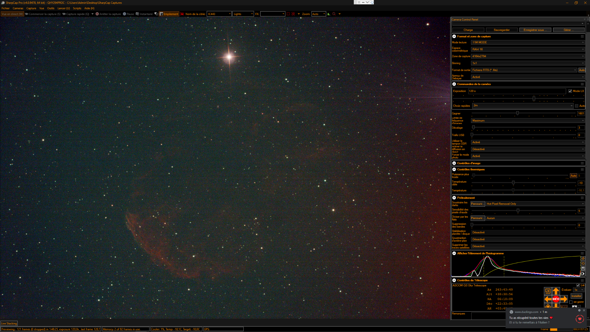

Je fais un petit test rapide avant de m'armer de courage pour affronter le froid et une nouvelle tentative de flat et repasser en simple IR-cut. La Lune est certes là mais je n'ai que des galaxies dans mon champ de tir (pas super probant vu que la Meduse est en train de plonger dans la PL grenobloise). Tout en 3x120s à chaque fois.
Flat seul
Dark Seul
Ni dark ni flat
La trame est déjà présente sans rien, je tente plus de gain que je passe arbitrairement à 3000
C'est clairement mieux, il en reste à peine, je tente de monter l'offset, toujours arbitrairement à 20...
Presque plus de trame dès la première frame. Je vois bien, à présent, ce que tu voulais dire @Olivier-Fantasy , tu avais bien raison et tu as peut-être sauvé la vie de mon filtre :D
Au passage, le Hot Pixel Removal de SC à la place d'un dark est bien efficace; Sur une caméra propre et sans glow ça doit bien le faire.
Bon ben... en plus d'un nouveau flat, il va falloir que je refasse un dark de 120s :doh: :D
( :geek: Note à moi même, partir sur un gain à 2750, offset 10 moins arbitraires pour le l-eXtreme)

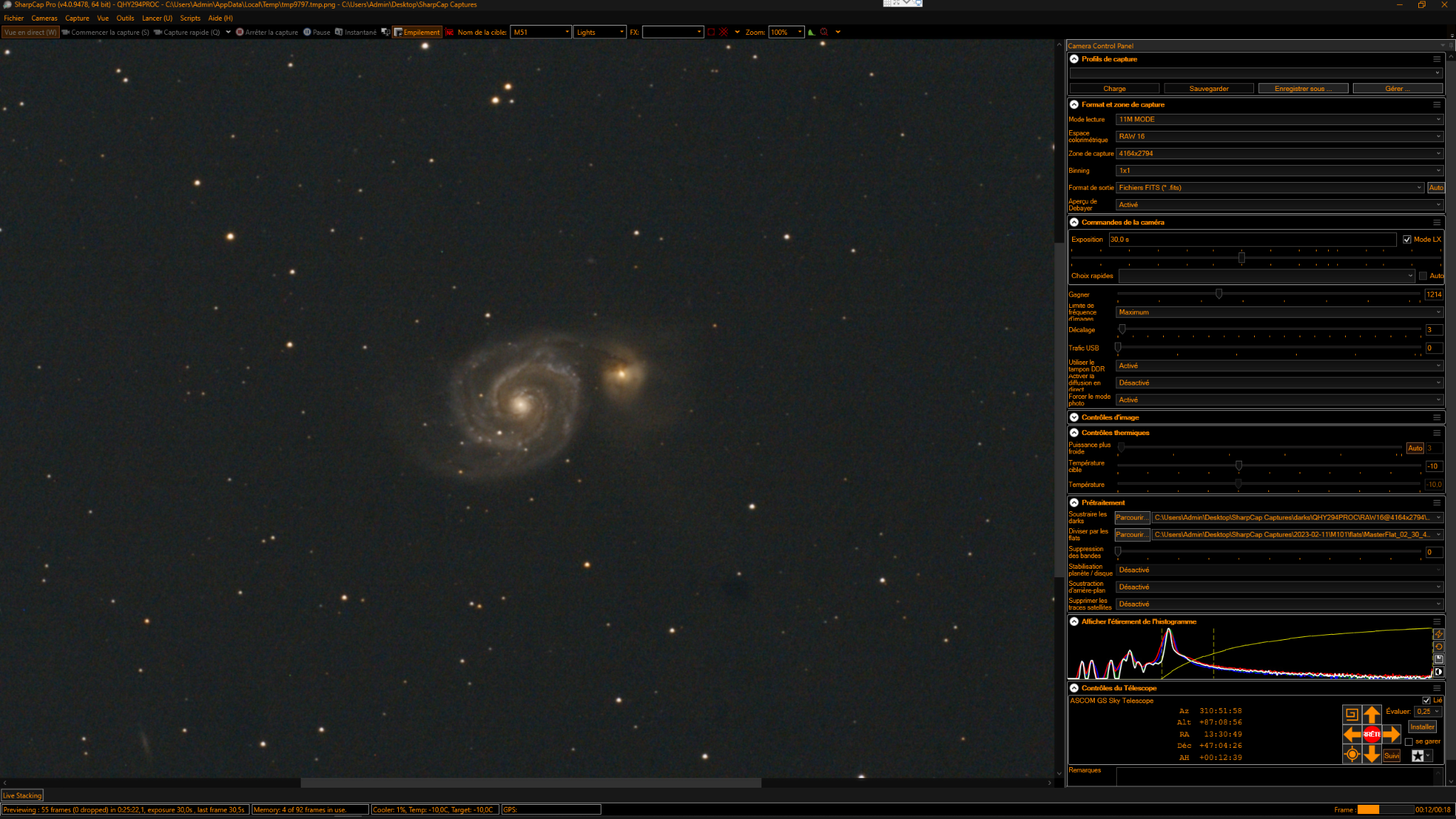

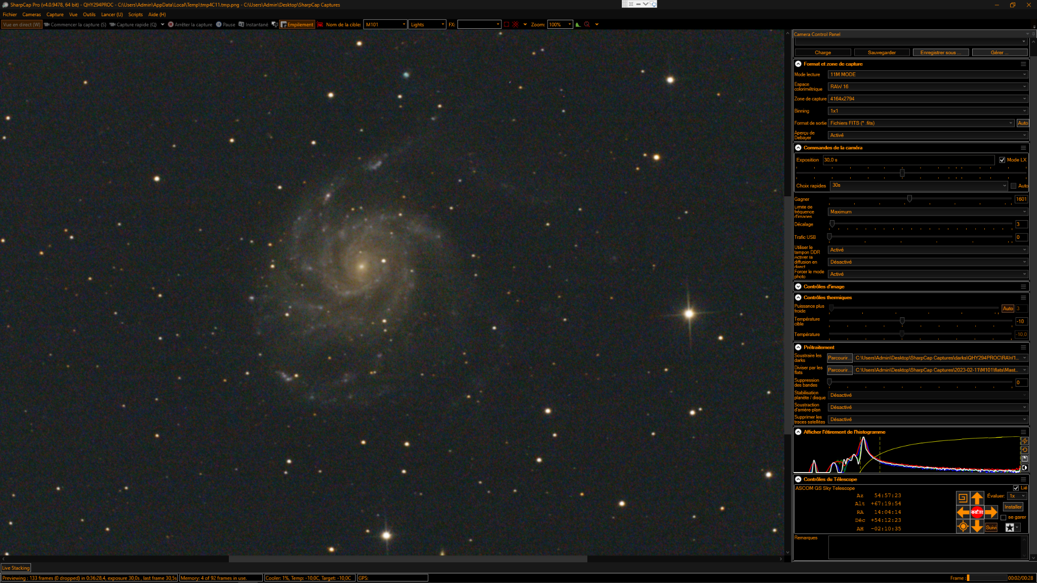

Sans transition retour au VA, en pose de 30s, gain unitaire, filtre ir-cut et je retrouve M101 qui m'avait manqué :romance-inlove: flat neuf pour l'occasion
M101 32x30s IR-Cut
M101 60x30s IR-Cut

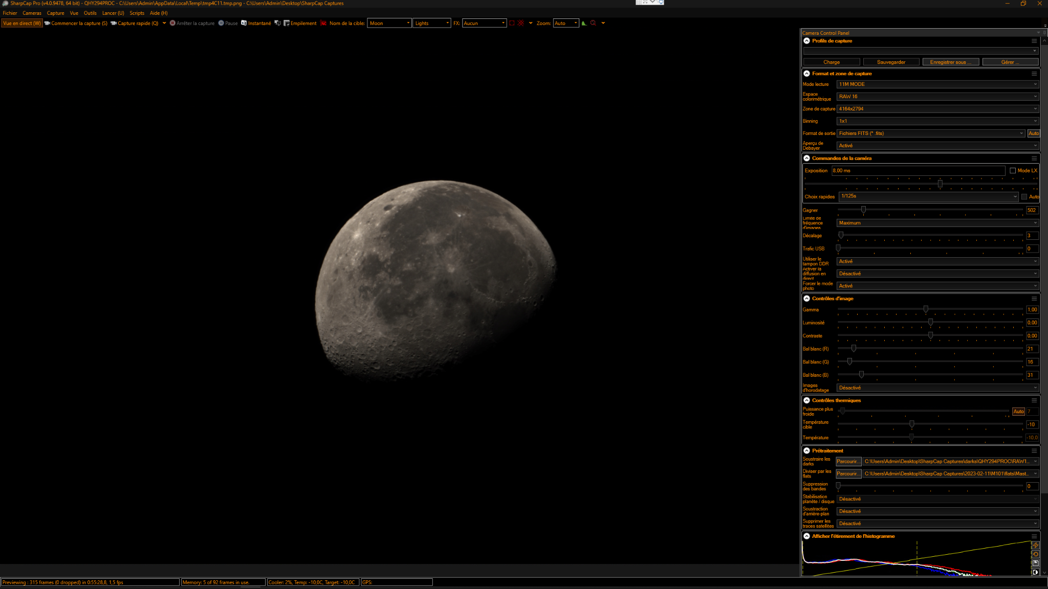

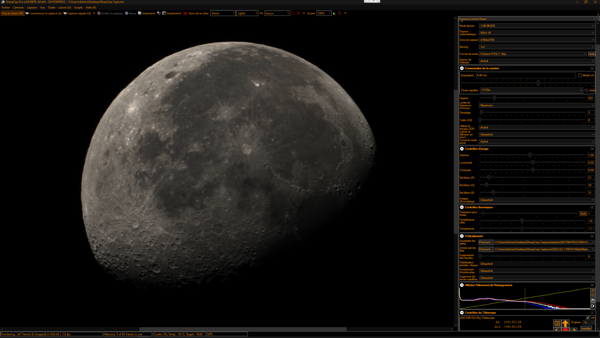

La Lune est belle ce soir
8ms gain 500
à 100%
8ms gain 500

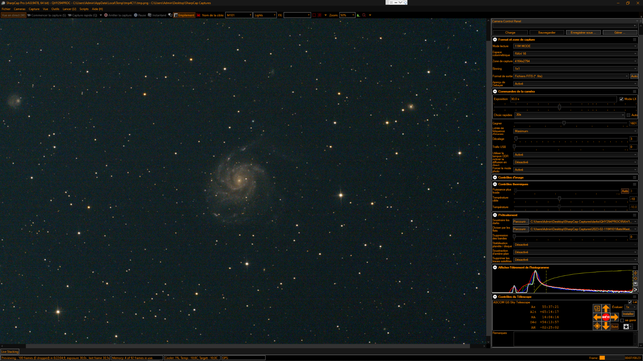

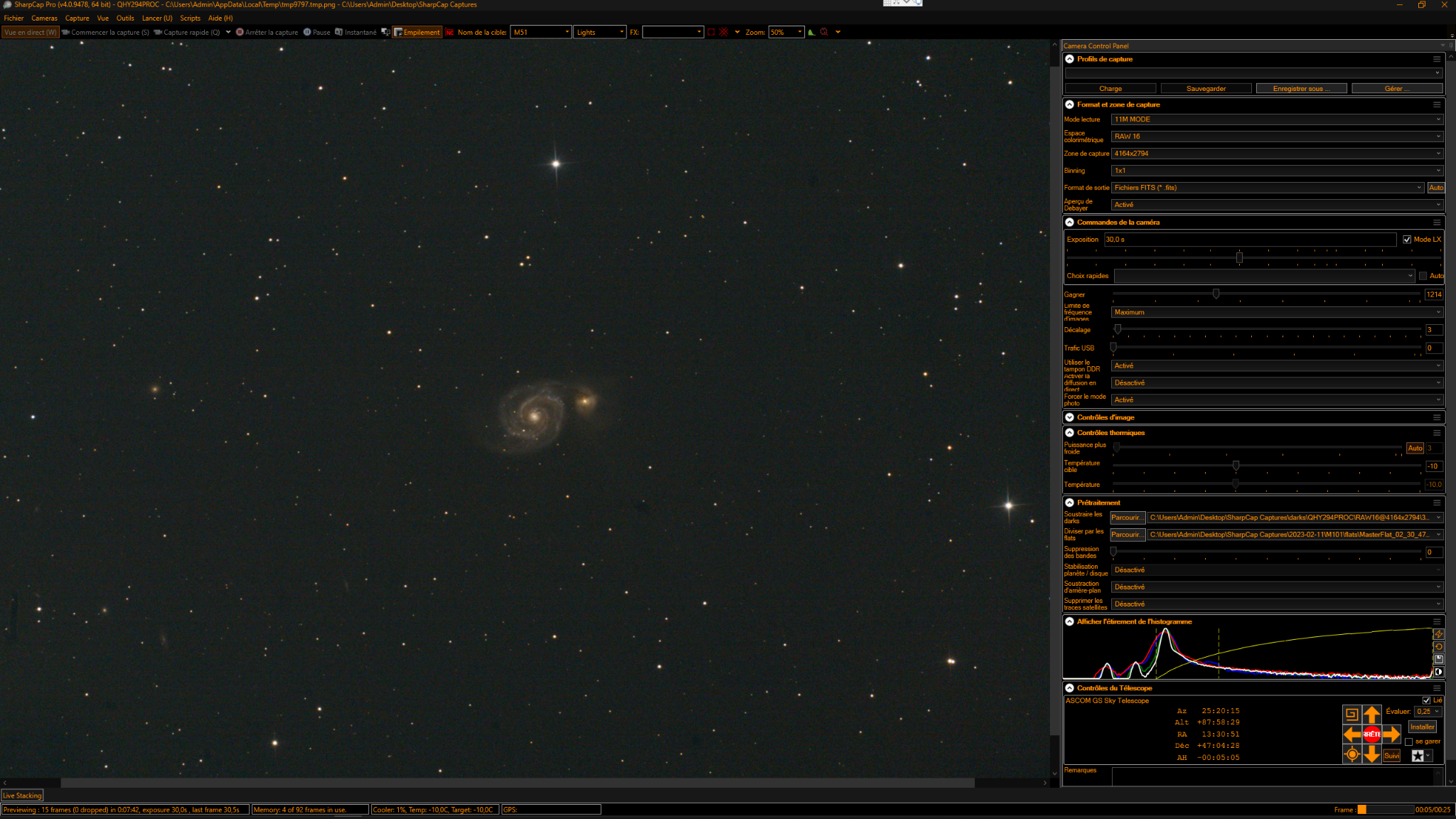

Un petit tour vers M51
M51 14x30s

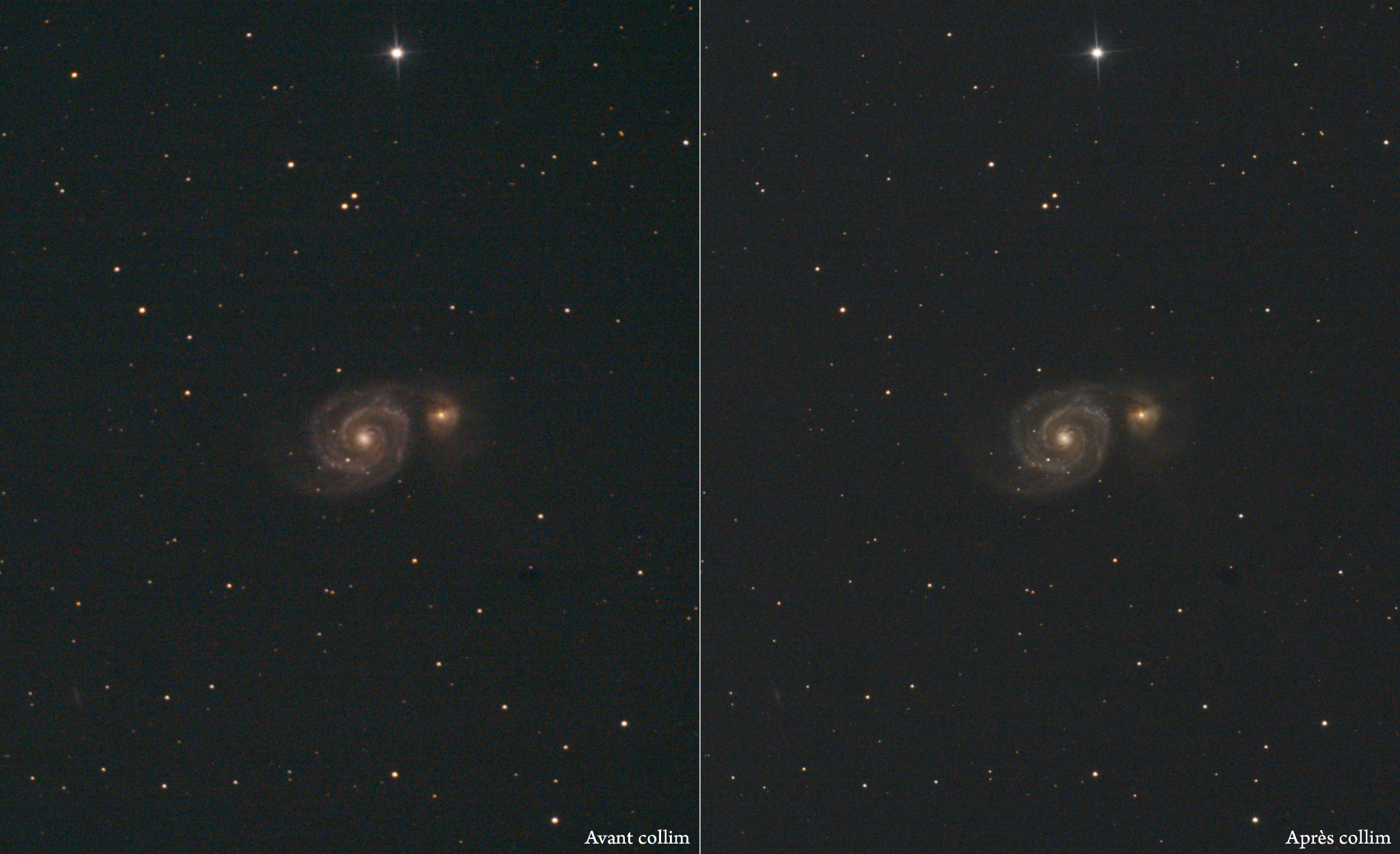

Collimation rapide sur Alkaïd puis retour sur M51
M51 14x30s
ça valait le coup :dance:

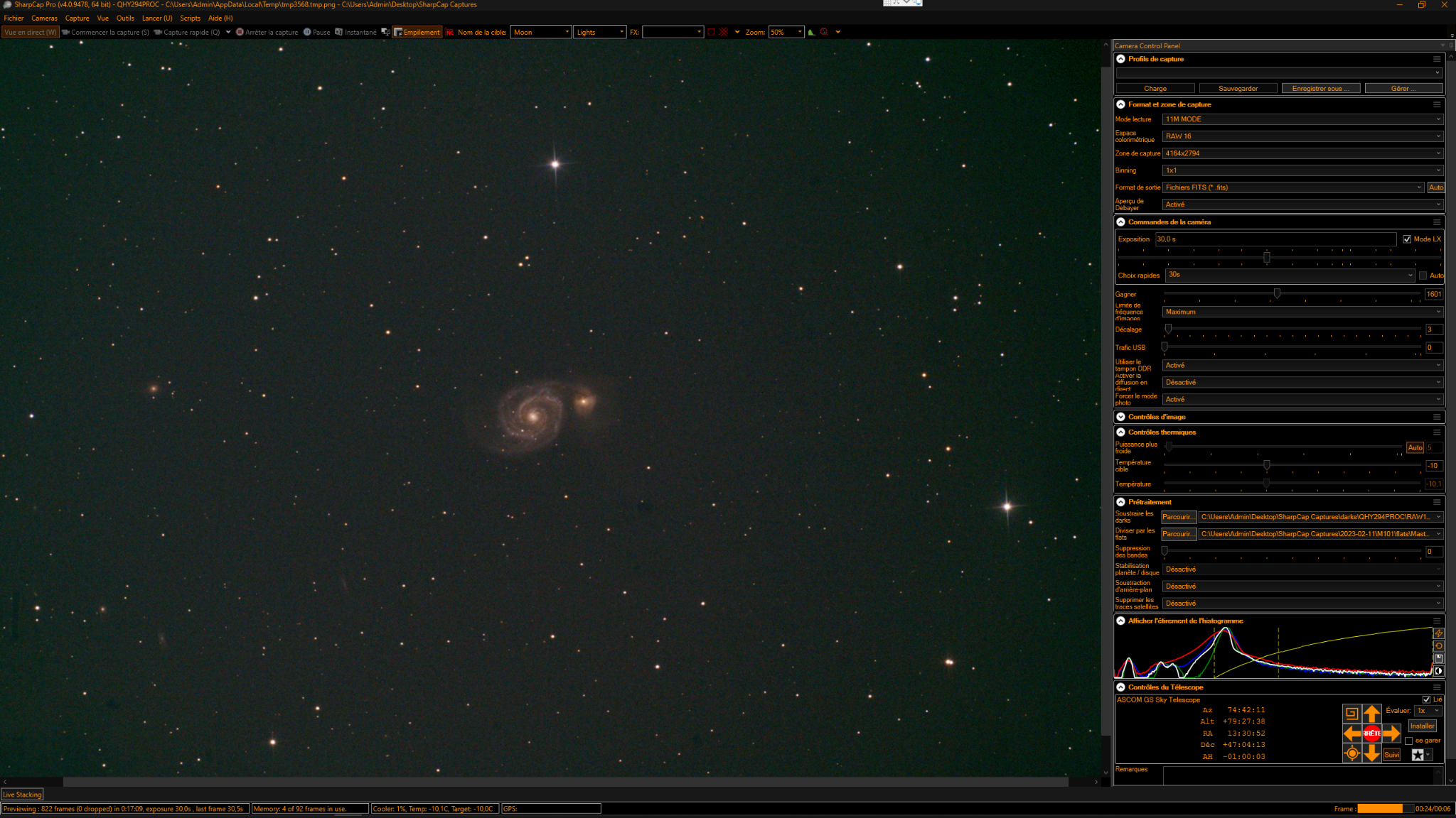

24 minutes autour de M51
M51 48x30s

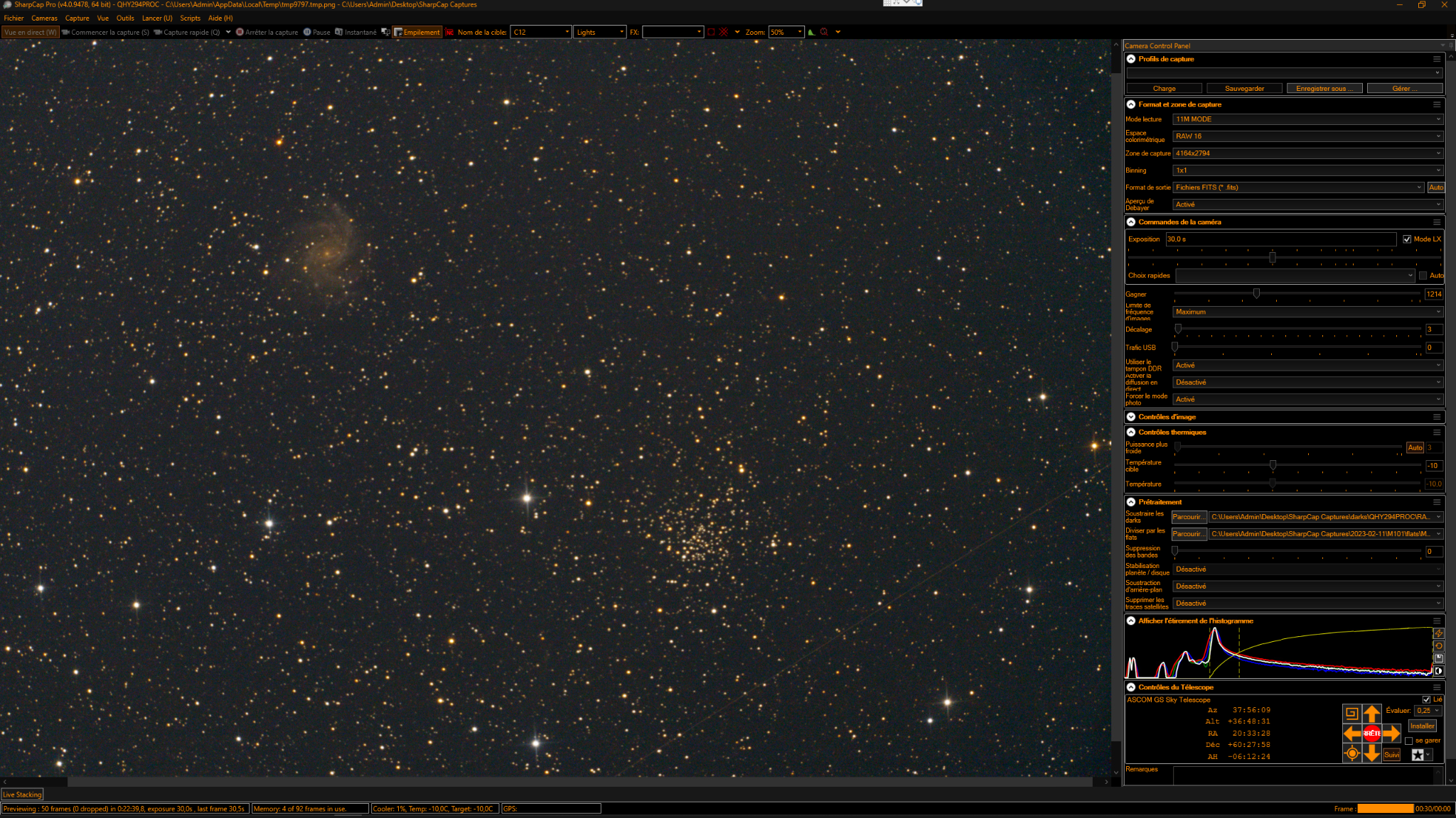

et avant de parker, une petite carte postale du printemps avec NGC6946 et NGC6939, le Feu d'Artifice et le Buisson Fantôme, affranchie par Elon lui même... si si :closedeyes:
NGC6946/C12 et NGC6939 40x30s

Pour la collimation sur M51, ça ressemble plus à un souci de MAP, non ?
